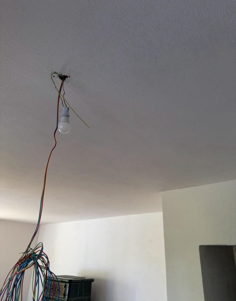

Je poste ce message parce que j’ai des doutes sur la mise en place de mes faux plafonds.

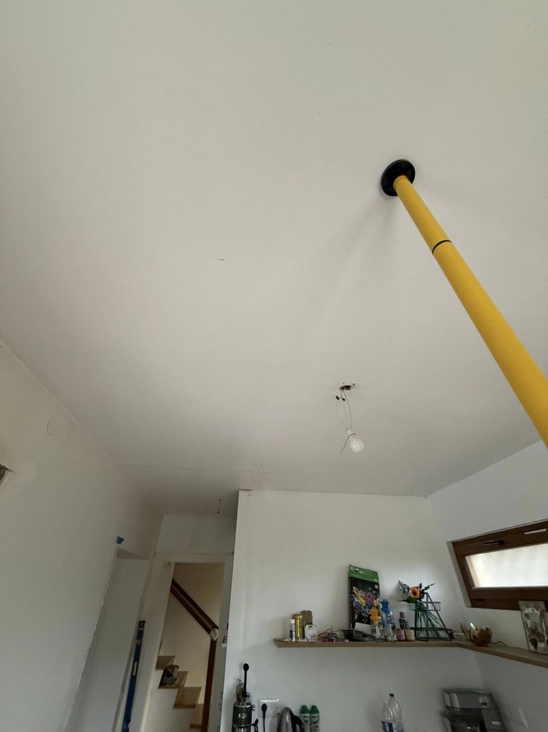

Je veux faire un faux plafond dans ma cuisine (5,5x3m) et mon salon(7,5x4,5m) qui se trouve au RDC d'une maison à 2 étages, il me semble avoir un plafond en brique donc j’ai acheté des chevilles à bascule
Mais après être allé voir quelques vidéos ça m’a mis le doute
Est ce que ca sera assez solide pour supporter le poids du faux plafond ? Et est ce bien de la brique et pas de la « plafonette » ?
Est-ce que je peux faire de l'autoportant mais les dimensions de mes pièces semblent trop grand ?
Je pensais partir sur des rails M48 et fourrures F47 est-ce ok ou dois-je partir sur du f530 ?
Et enfin autre question est ce qu’il faut respecter un sens à l’installation des fourrures ou c’est assez libre ?
Je pensais installer dans le sens de la largeur mais pour ma cuisine j’aimerais faire dans la longueur pour des raisons pratiques
Merci d’avance pour votre aide

Bonjour, quelle est la hauteur totale maxi que vous pouvez perdre par rapport à votre plafond actuel.
Env. 20 message Ain
Le plafond actuel est à 2m60 et l'idée c'est de le baisser au maximum de 10cm (en imaginant des spots dans la cuisine)

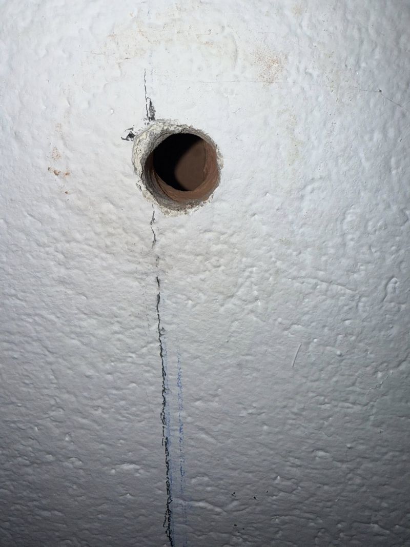

Effectivement, cela va être compliqué de faire un faux plafond dans le séjour ! Il faudra savoir si votre plafond est en simple brique platière, ou si ce sont des hourdis sur des poutrelles. Dans le 1er cas cela et risqué de suspendre un nouveau plafond sur celui-ci
Env. 20 message Ain
Mais comment on voit la différence ?
Aujourd'hui sur les trous que j'ai fait je peux enfoncer environ 10cm de tige filetée dans l'alvéole de la brique
Sinon je pensais commander une petite caméra endoscopique pour aller voir en perçant d'avantage la brique ?

Salut, si c'est des hourdis sur des poutrelles, vous devez avoir une poutrelle de chaque côté des hourdhis.
