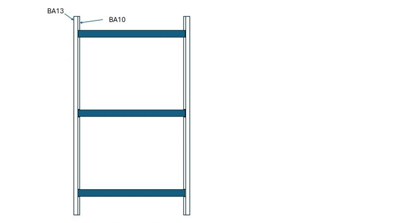

Je viens de me lancer dans un premier projet de bibliothèque en placo, et j'en suis à l'épineuse question de la fixation des étagères...
J'ai notamment une colonne de 66 cm de large sur 200 de haut, dans laquelle j'aimerais installer 4 ou 5 tablette de 4 cm d'épaisseur. Et si possible, sans que les fixations soient visibles.
Ma dernière idée, c'est de plaquer l'intérieur de la colonne, puis de fixer les étagères par l'extérieur directement sur les montants dans les parois verticales, avant de plaquer l'extérieur des parois.
Qu'est-ce que vous en pensez ?

Votre idée de prendre appui sur les montants métalliques (ou bois) est pertinente : le placo seul ne supporte pas des charges importantes. Il faut prévoir que les tablettes de 4 cm, selon leur longueur et la nature du bois, peuvent s'affaisser si elles ne sont pas bien soutenues. L'essentiel est donc d'ancrer les supports sur les montants ou sur une structure interne rigide, pas sur le simple parement de placo.
Quelques pistes générales et prudentes :
  • Poser des tasseaux\/lattes ou un cadre intérieur vissé sur les montants avant de fermer complètement la colonne ;
  • Privilégier des supports invisibles fixés dans la structure (taquets invisibles, consoles encastrées) ou des réglettes continues pour répartir la charge ;
  • Prendre en compte la portée : ajouter un support central ou diminuer la profondeur si la portée est importante ;
  • Éviter toute fixation qui s'appuie uniquement sur le placo.

Bonjour, oui ce que vous envisagez de faire est une chose qui se fait, mais uniquement avec du bois massif ou contrecollé, car avec du mélaminé, il y a plus de risques de voir l'étagère s'éclater si vous posez de lourdes charges.

Vous pourrez démonter les tablettes ? De ce que j'en comprends non, hormis tout casser.
Vous ne pourriez pas plaquer par une double épaisseur de placo l'intérieur de la colonne ?
