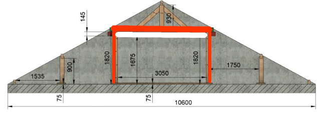

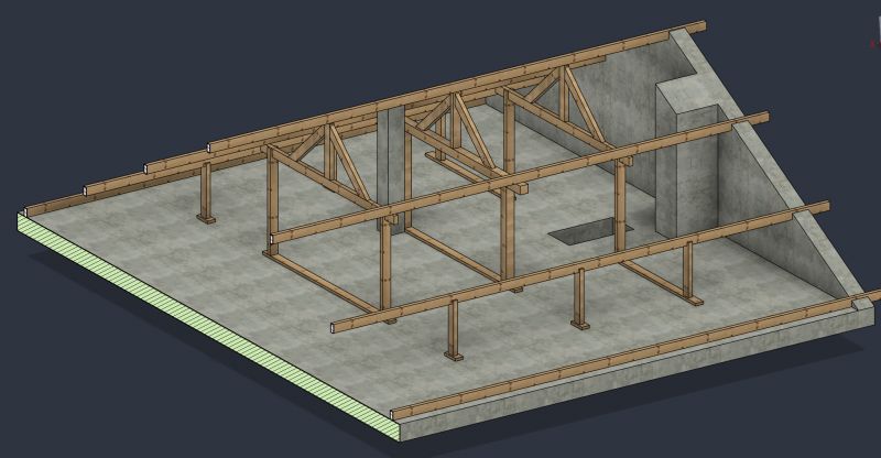

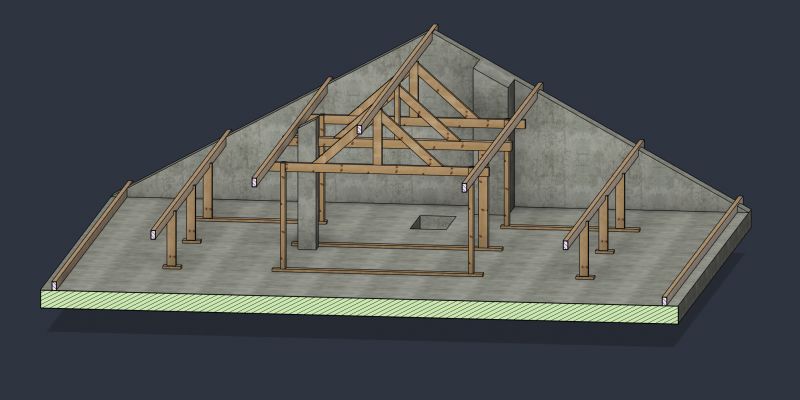

J'ai comme projet d'aménager mes combles, mais la charpente actuelle est problématique. j'ai 3 entraits qui sont à 1.7m de hauteur et donc ne permettent pas un passage correct pour la circulation.
Y aurait-il une solution pour modifier la charpente sans tout changer ? J'ai fait un plan 3D sur Fusion360, si il y a besoin d'autres angles de vue.

Si tes plans sont corrects ta charpente et appuyée sur le plancher et la faitière est tenue par les fameux entraits.
Pour les relever, il te faudrait déplacer les montants vers le centre et raccourcir les poinçons et faux arbalétriers.

Oui mes plans sont corrects a quelques cm près je dirais, qui je suppose ne sont pas super significatifs. C'était surtout pour donner une idée du type de construction qui a été fait.
C'est ça dans mes combles j'ai vraiment une dalle au sol. Avec deux murs en agglos sur les pignons. Les longs madriers sont appuyés dessus et ceux des extrémités sont posés au sol.
Les avant derniers (avant ceux au sol) sont bien comme ils sont. Je prévoie pas de passer en dessous mais plutôt de m'en servir pour faire du rangement derrière.
C'est principalement pour tenir la faîtière et les deux qui reposent sur les entraits qui m'embêtent. Tu dirais de faire un montant directement sous la faîtière ou proche. Mais du coup les deux madriers après la faîtière seraient maintenus comment ?

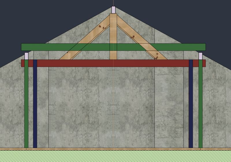

Alors, comme je suis pas certain de quelle partie tu parles, comme je ne connais pas trop le jargon de charpentier, voici un petit plan
Moi je voudrais bouger seulement les rouges. Si par pannes tu parles de celles en vert, elle ne deranges pas plus que ca. Elle sont pas vraiment dans le passage (et seront probablement noyés dans l'isolation). Pour les poutres à meme le sol, oui elles sont posées sur le bétons et dépassent du sol de 75mm du coup. elle sont pas partout positionnées pareil a cause de la "trémie" de l'echelle pour l'accès. Si tu reprends les premieres photos tu peut les voir
Petite info, toute la charpente est faite en 75x145mm de section.

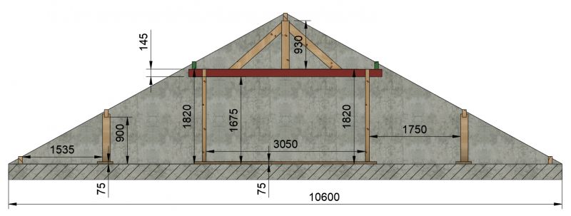

J'ai trés bien compris
Mon calcul, pour passage éventuel, sans changer énormément ce qui existe
Tu n'indiques pas quelle hauteur tu désires
75 + 1675 + 145=1895 mm
Si ca te vas, il faut mettre, de chaque coté de tes poteaux, d'autres poteaux pour reprendre les pannes de 145 mm et un autre entrait au dessus.
Tu fixeras l'entrait aux 2 poteaux neufs ,arbalétriers et poinçon.
Tu couperas entre les 2 poteaux cote à cote pour laisser la partie qui supporte actuellement la panne.
Ca donnera ca

J'étais en train de faire les modifs sur mon 3D pour voir et être certain d'avoir compris. et je pense que j'ai compris, mais du coup si je veux mon nouvel entrait a 2000mm, je me retrouve bien au dessus des pannes. Il faudrait donc avoir 4 poteaux au lieu de 2 possiblement ?
Car sur ce plan du coup, en bleu les ancien poteaux, en vert les nouveau et le nouvel entrait a 2000mm de hauteur. et en rouge l'ancien qu'il aurait fallu couper (à raz du bleu côté interieur si j'ai bien compris ?)

Il ne faut pas supprimer la totalité de la poutre en rouge car les extrémités tiennent la panne.
Les nouveaux poteaux a l'extérieur, c'est peut être impossible, sans taper dans la couverture.
Si je fais le calcul: il te faut relever de 425 mm (2000-1675-100) pour le passage + la hauteur de la poutre 145mm (total à relever 570 mm)
Il m'étonnerait que tu puisses le faire, surtout avec tes poteaux extérieurs
A toi de vérifier, je ne connais pas la constitution de ta toiture.
