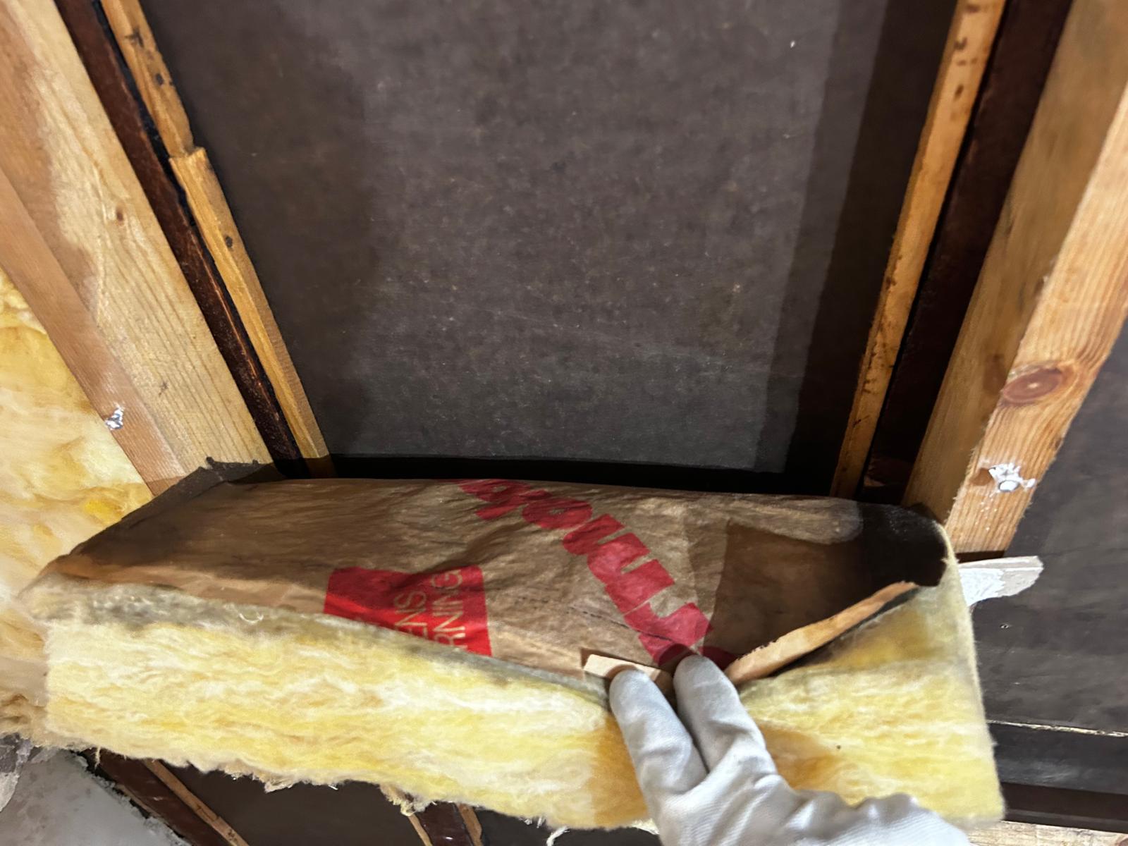

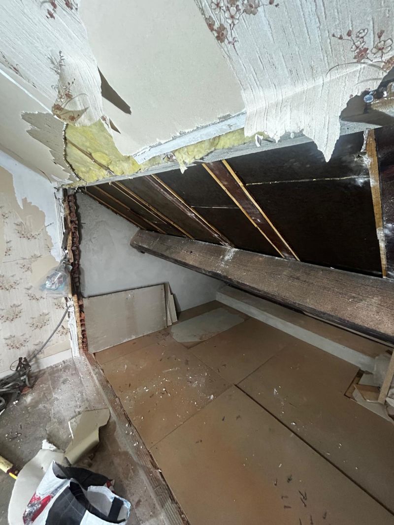

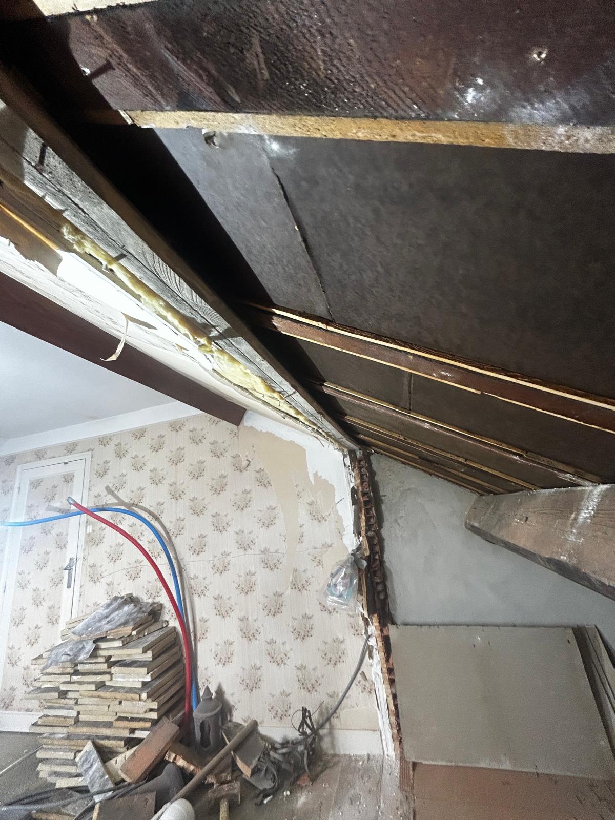

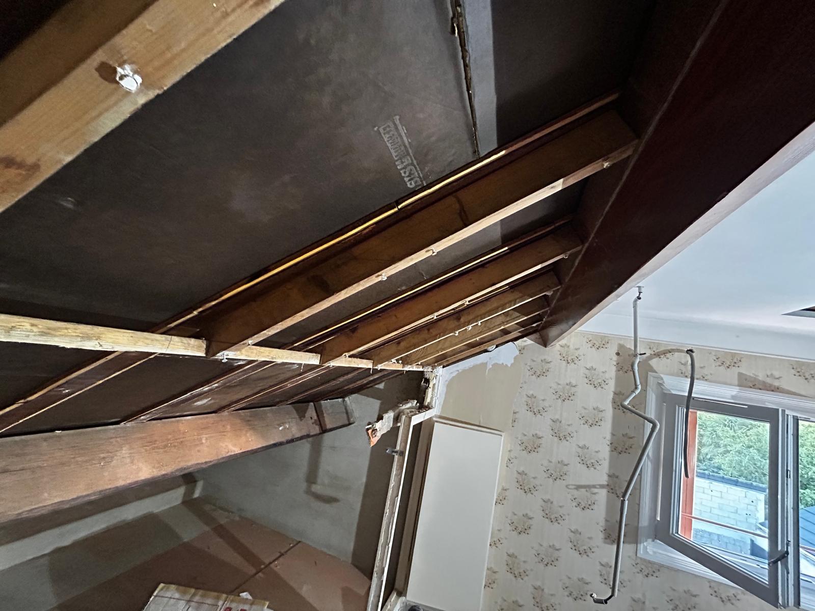

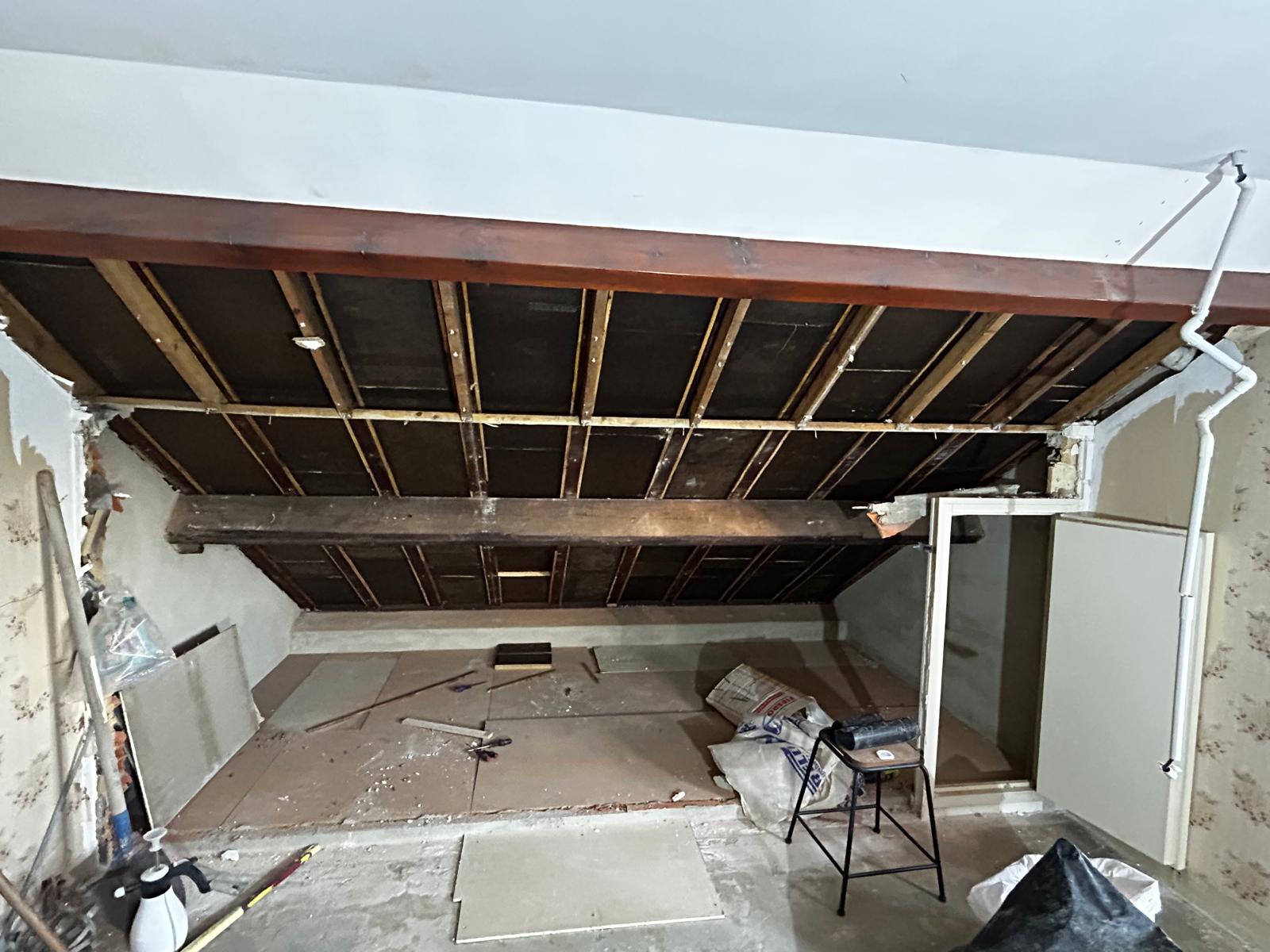

Dans ma maison année 1968, je voudrais ré isoler  les combles aménagés  car il fait très froid l'hiver et très chaud l'été + humidité en hiver !!!
Afin de gagner un peu d'espace j'ai supprimé un mur de 15cm qui servait de débarras (La ou l'on voit la porte)
En enlevant l'ancien placo etc, voici ce que j'ai trouvé
Code:
En partant de l'intérieur
INTÉRIEUR
    v
PLAQUE BA10
    v

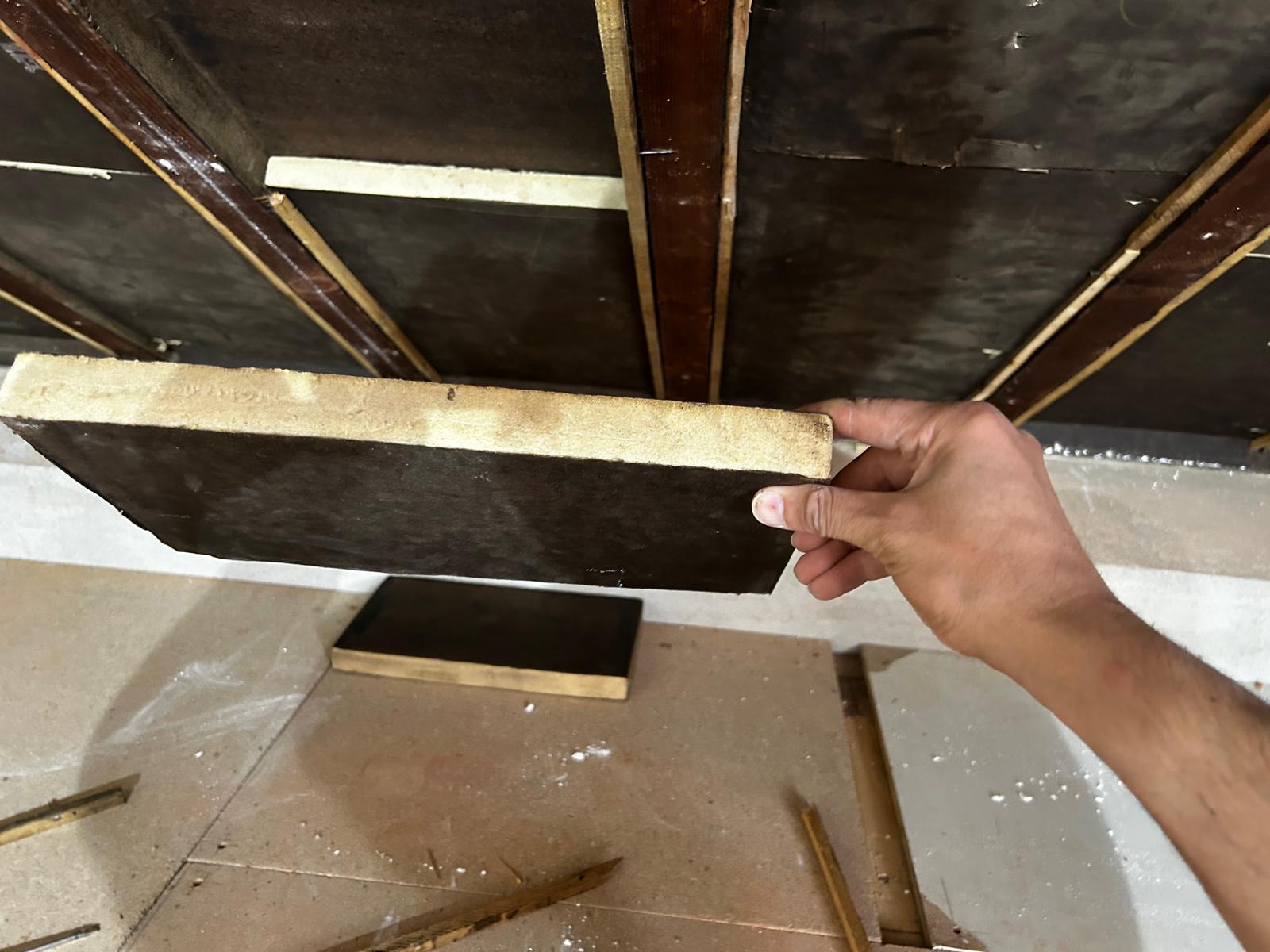

LAINE DE VERRE 100 mm sur sur-chevrons le craft était positionné vers l'extérieur photo 1, 2 , 5 et 6 (après suppression laine de verre et placo)
    v

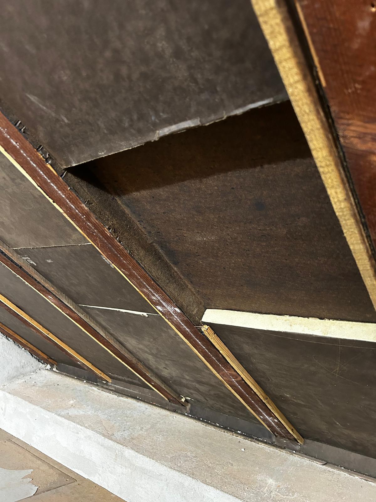

PANNEAUX 50 mm ENTRE CHEVRONS
    v
MEMBRANE (photos 4)
    v
TUILES
    v
EXTÉRIEUR
Je me pose pas mal de questions sur la manière d'isoler :
- garder les panneaux de 50 mm (photo 7)
utiliser les chevrons existants pour y ajouter de longues suspentes me permettant d'ajouter de la laine de verre en 100 puis croiser de la laine de verre en 240 ?
photo 1
photo 2
photo 3
photo 4
Photo 5
Photo 6
Photo 7
Merci !!!

D'après votre descriptif vous avez démonté l'habillage et trouvé un empilement plaque BA10 + laine de verre 100 mm sur sur-chevrons (kraft vers l'extérieur), panneaux rigides 50 mm entre chevrons puis une membrane sous tuiles. Conserver les panneaux de 50 mm peut être possible si leur état est bon et si la membrane sous tuiles est perméable à la vapeur. L'idée d'ajouter de la laine entre chevrons puis croisée en sous-face est une solution courante pour augmenter la R, à condition de ne pas comprimer les matériaux et de respecter une continuité d'isolation et d'étanchéité à l'air.
Quelques points de prudence générale : conserver ou mettre en place un pare-vapeur/pare-air adapté (ou une membrane hygrovariable) du côté chaud pour limiter la condensation intérieure ; maintenir une lame d'air ventilée sous la membrane/tuile si la pose l'exige ; éviter les ponts thermiques et les compressions d'isolant. Pour l'humidité, pensez à vérifier la ventilation (VMC, points d'humidité) et l'état des tuiles et rives.
Ce sont des pistes générales ; pour un dimensionnement, contrôle d'étanchéité à l'air ou choix de produits, un avis technique sur place est recommandé. Revenez régulièrement, d'autres membres du forum partageront bientôt leur expérience et compléteront ou corrigeront cette réponse si nécessaire.
10 cm de laine de verre c'est ridicule. A l'heure actuelle on est sur des épaisseurs de 30 cm.
