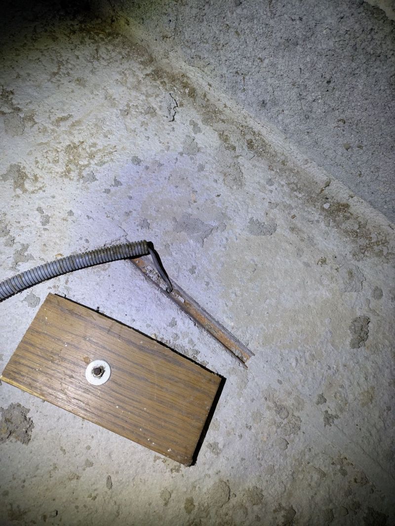

Je souhaiterais avoir s'il vous plait votre aide car je dois percer ma dalle pour passer les gaines de ma future VMC.
J'imaginais qu'il y aurait des poutrelles et des hourdis et je me demandais comment j'allais les repérer. Je suis donc monter dans mes combles et je pense avoir la bonne nouvelle car je voyais des bandes de 2 cm de large. Est-ce bien le sommet des poutrelle qui serait triangulaire ?
Mais je suis très surpris que dans l'une d'elle, j'ai trouvé un câble qui passait à travers. N'est-ce pas imprudent de passer par une poutrelle? Du coup je me demande si j'ai bien des poutrelles?
Pour passer mes gaines en 125mm, je peux bien percer entre ces bandes? Je pensais faire des trous avec des mèches béton de 8mm puis agrandir les trous en 10 puis 14mm jusqu'à que les trous se rejoignent. Cela vous parait judicieux?
Merci beaucoup d'avance pour votre aide! Je suis même pas un bricoleur du dimanche donc je prends vos conseils avec plaisir!
Excellente journée!
Cordialement François

Pour repérer vos poutrelle:
Soit : un détecteur de metaux
Vous sondez en perçant avec une mèche longue de peiti diam 8 par exemple, sachant que les poutrelles sont pleines et les hourdis possèdent du vide.
Pour percer la dalle dans les hourdis, vous pouvez louer une carotteuse

Merci de ta réponse !
Les rails métalliques visibles ne correspondent pas aux poutrelles ?
