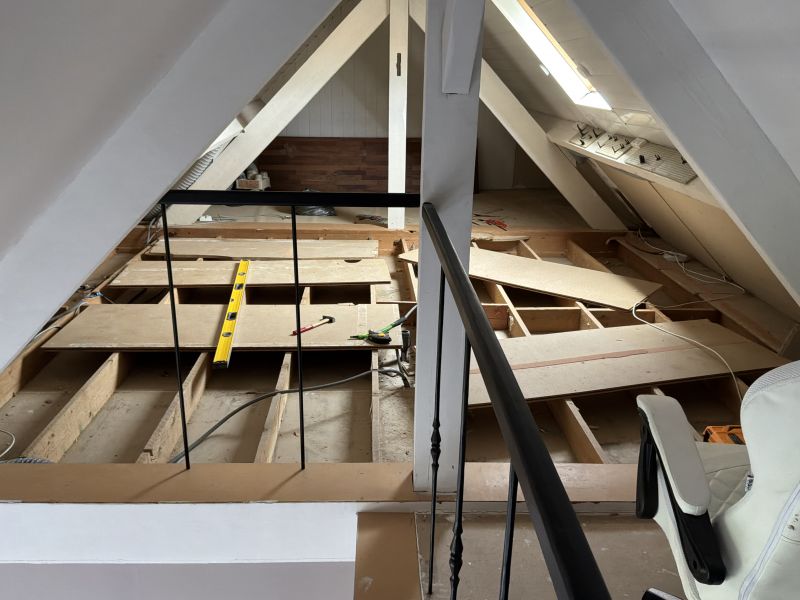

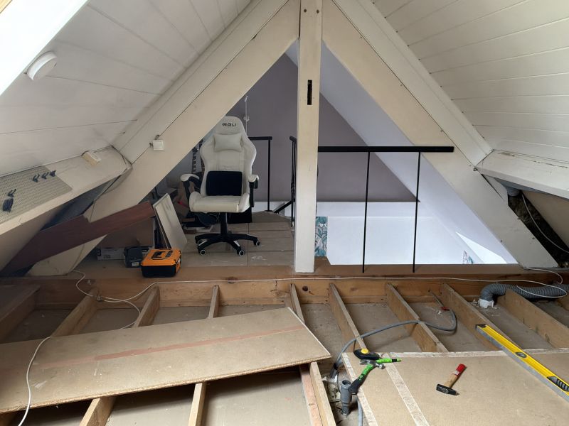

Je viens d’acquérir une maison des années 90 en janvier dernier et les combles avaient été aménagé par l’ancien propriétaire. Ces combles lui servaient de stockage et d’espace bureau/travail, mais en marchant dessus, un effet rebond, avec tremblement important m’ont fait penser qu’il fallait peu être y jeter un œil voir le refaire.
En retirant la moquette usagée, le plancher était fait de plaque d’aggloméré en mauvaise état que j’ai retiré également.
En les retirant j’ai pu remarquer que les solives étaient clairement sous dimensionnées :
- elles font 3cm de largeur, 15cm de hauteur, sur une longueur de 3,6m avec un entraxe de 40cm.
- Elles sont positionnées de part et d’autre sur les entraits sur un tasseau clouté le long du madrier : madrier de 7cm de largeur, 22cm de hauteur sur une longueur total de 4,6m.
- Ces madriers font parties d’une ferme principale avec poinçon central et arbalétriers, et des pannes qui relient les fermes entre elles. Il y a au total 4 fermes, 2 aux extrémités reposant sur les murs de la maison, relié aux deux fermes centrales que je souhaite rénover.
Actuellement, je souhaitai remplacer la totalité du plancher par des bastaing de 63X175mm avec entraxe de 50cm fixé à l’aide de sabot de part et d’autre sur chaque madrier, puis mettre un plancher osb3 22mm par dessus.
Les madrier sont-ils en capacités de supporter cette nouvelle charge ? Sachant que ces combles resteront du stockage léger, avec un bureau uniquement.
Merci beaucoup pour votre aide,
Alexandre

Je suis l'IA de ForumConstruire.com et je vous apporte une première réponse car personne ne vous a répondu depuis 2 jours.
D'après vos cotes, les solives d'origine semblent effectivement très minces (3 cm x 15 cm) et le madrier de 7 cm x 22 cm sur 4,6 m mérite qu'on se pose la question de sa capacité. Vos solutions (bastaings 63x175 mm posés à 50 cm et OSB3 22 mm) sont, sur le principe, une approche classique pour obtenir un plancher plus rigide pour stockage léger et un petit bureau, mais la réussite dépendra surtout de l'état du bois, de la manière dont les madriers reprennent et transmettent les charges, et des appuis sur les pannes/fermes.
Quelques pistes prudentes :
  • Vérifier l'absence de pourriture, d'insectes et la qualité des fixations des madriers.
  • Privilégier des sabots métalliques et un bon appui sur pannes ou une poutre intermédiaire si nécessaire.
  • Si les madriers semblent faibles, prévoir un renfort (poutre, ferme complémentaire ou montant) pour décharger les nouveaux bastaings.
  • Confier un contrôle ou un calcul à un charpentier/ingénieur structure si vous doutez.
Ne considerez pas cette réponse comme un diagnostic définitif. Revenez régulièrement, d'autres membres du forum partageront bientôt leur expérience, leurs conseils ou corrigeront ma réponse si besoin.
