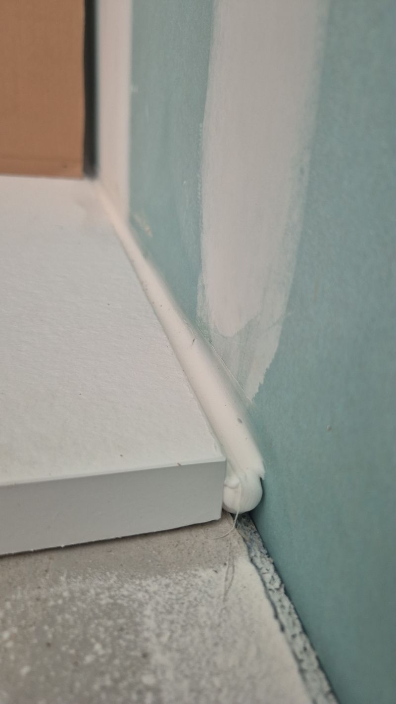

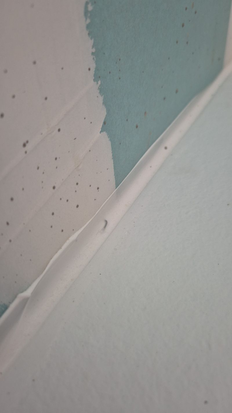

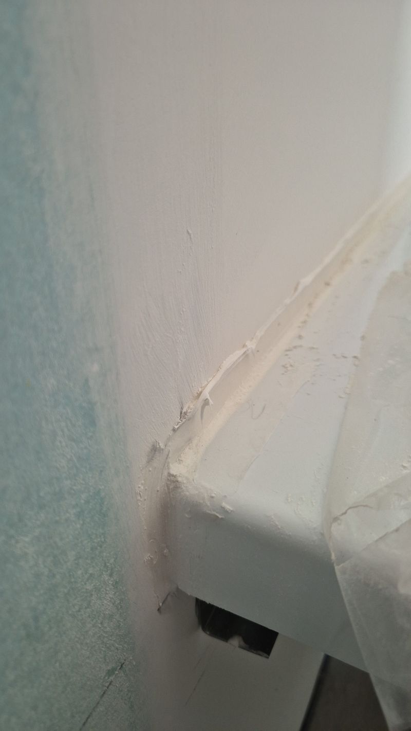

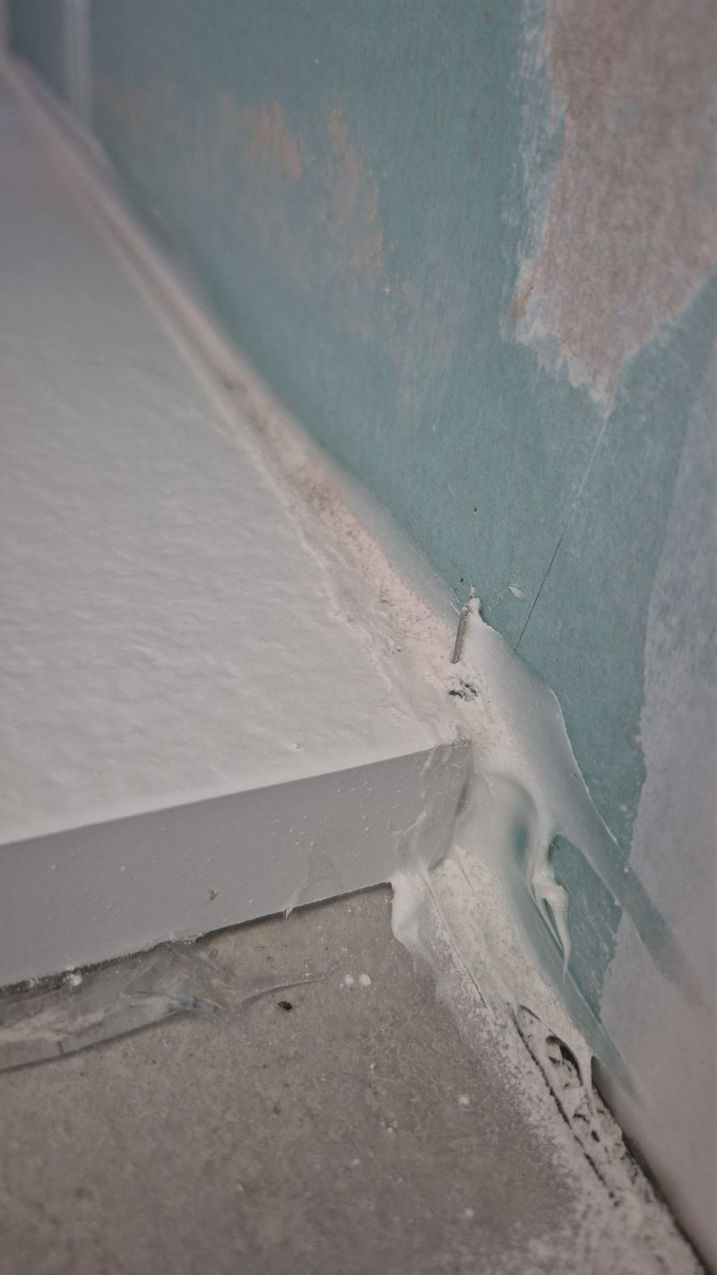

Je fais construire et je me suis réservée la réalisation des faïences dans les douches.
Le plombier nous a posé nos receveurs extra plat mais sans prévoir d'étanchéité.
Je dois donc la réaliser mais j'ai plusieurs questions :
- comment faire l'étanchéité entre mon mur et mon receveur sachant que le joint silicone remonte sur plusieurs cm sur le bac et les murs ?
- à certains endroits j'ai carrément 2 cm de joints, donc je ne peux pas venir couvrir avec mon carrelage (7mm hors SEL et colle)
- Est-ce que je dois demander à mon plombier de faire des reprises, voir même de combler
les espaces avec des plaques WEDI ?
Ps : y a des agraphes dans les joints je ne sais pas quoi faire de ça...
Merci !

Au vu des photos, je vous déconseille de commencer la faïence dans cet état.
Le cordon de silicone visible ne constitue pas l'étanchéité principale de la douche. Il s'agit normalement d'un joint de finition et de mouvement, réalisé après que le support mural et le raccord avec le receveur ont été correctement préparés. Un vide approchant 2 cm ne doit pas être simplement rempli de silicone : le joint sera trop épais, travaillera mal et ne donnera pas un support correct à la faïence.
Il faut reprendre le complexe avant carrelage :
- ramener un support rigide, stable et compatible avec un local humide à proximité du receveur ;
- réaliser la liaison receveur/mur avec la bande ou le kit d'étanchéité prévu par le fabricant ;
- raccorder cette bande au système d'étanchéité appliqué sous la faïence ;
- conserver ensuite un joint souple de finition de largeur régulière entre le carrelage et le receveur.
Une chute de panneau ajoutée localement peut convenir uniquement si elle est correctement fixée et intégrée au même système d'étanchéité. Elle ne doit pas devenir un simple remplissage coincé derrière le silicone.
Les agrafes et les bourrelets visibles doivent également être expliqués et repris avant fermeture. Dans une construction neuve, faites une demande écrite avec photos au plombier et au constructeur afin que les responsabilités entre pose du receveur, doublage et étanchéité soient clairement arrêtées. Ne prenez pas cette reprise à votre charge en carrelant par-dessus.
Quel est le matériau du mur autour du receveur et disposez-vous de la notice de pose de ce modèle ?
