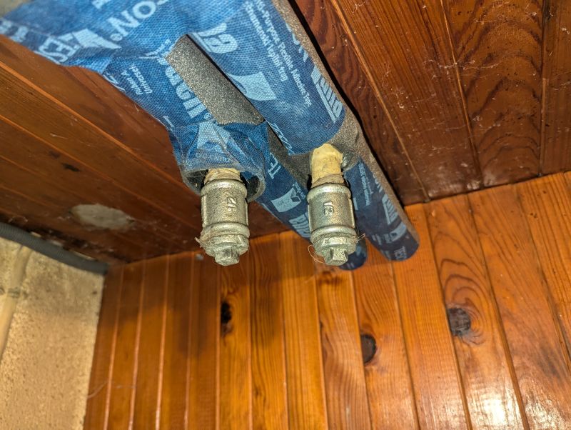

Je souhaiterais condamner deux tuyaux qui se connectaient à un ancien radiateur de garage.
Suite à de futurs travaux, j'ai besoin de supprimer les deux tubes qui descendent vers l'ancien radiateur.
Je pensais conserver les deux anciens manchons existants et mettre un bouchon .
Au pied à coulisse le tube fait 21mm environ.
Quelle dimension de bouchon prendre alors  ,20*27?
Mon idée de mettre un bouchon à visser vous semble t'elle correcte?
Je vous remercie d'avance pour les conseils que vous pourrez m'apporter.
Bonne journée
Dept : Saone Et Loire
Bonjour, il y'a de grandes chances que les manchons soient des pas droite et pas à gauche (2 traits sur le manchon). Au pire, tu pourras mettre sur le filet des tubes. C'est du 15/21 1/2". T'as une clé a griffe? Et des fois on doit chauffer au chalumeau pour détruire la filasse.
Sinon il y'a la solution raccords gebo avec des vannes si besoin de purger (bras morts)
Ah oui! ça prête a confusion : "les manchons soient des pas droite et pas à gauche"
Sur le manchon, un coté du filetage serait en pas à droite et l'autre côté du filetage en pas à gauche. Possible, je ne sais pas.
En coupant les deux tuyaux (21mm, oui c'est du 1/2 pouce) tout en laissant une bonne longueur ça permettrait de faire levier en maintenant le manchon avec une clé à griffe, car il ne faut pas que ça pète plus haut.
Chauffer à la flamme, c'est risqué avec l'isolant en toile (coton, jute)

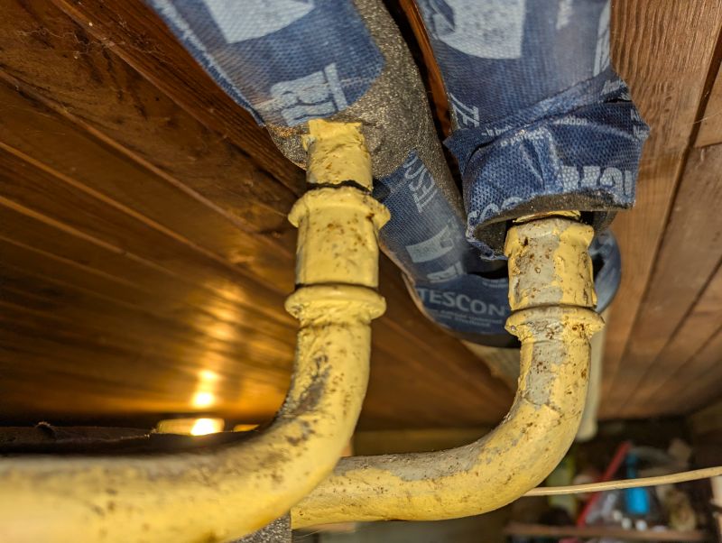

Merci pour vos réponses.Je vais me procurer une pince à griffes.
Sinon sur le principe, si je prends deux bouchons laiton en 15"21 que je visserai sur les manchons avec un peu de téflon ça vous semble correcte comme méthode.

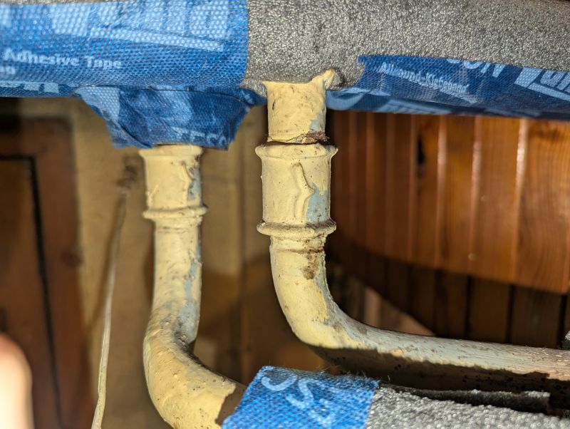

Je vous joins une autre photo , il y a bien deux marques sur chaque manchon.
Merci d'avance
Gratte bien avec une brosse métallique avant. Avec un bouchon fonte et une filasse se sera plus fiable. Par contre là je ne distingue pas le sens du filet. J'espère que c'est un pas à droite en dessous

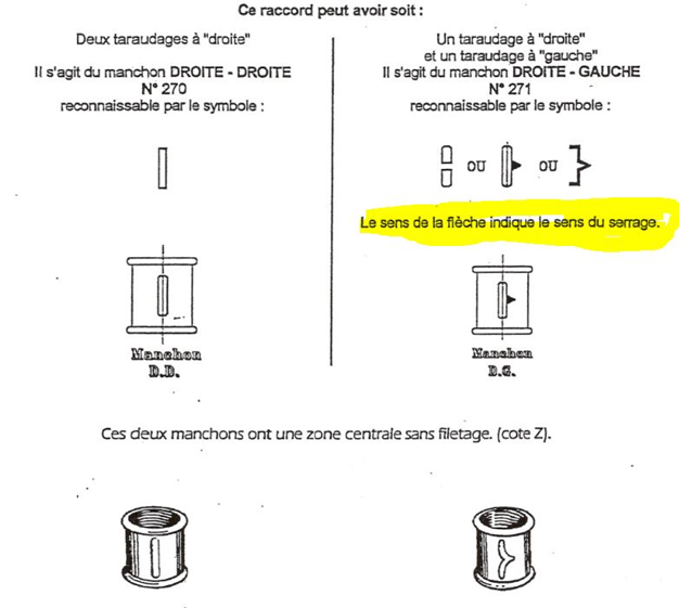

Là, on voit bien le symbole du double pas  (droite / gauche). Pour le montage, il faut visser dans le sens de la pointe du V, pour démonter ce sera l'inverse. Ce qui veut dire que en haut le pas est à droite et en bas le pas est à gauche. Ce ne sera pas évident de trouver un bouchon mâle avec pas à gauche à mettre sous le manchon.
Sinon voir s'il est possible de déposer le manchon (c'est risqué) et mettre un bouchon fonte femelle de 1/2

Il te faut 2 bouchons mâle 1/2" "à gauche",
ou
2 bouchons femelles 1/2" "à droite" : ceux-ci seront plus faciles à trouver.
Ou alors 2 manchons FF normaux "à droite", et 2 bouchons M normaux "à droite", en 1/2".
