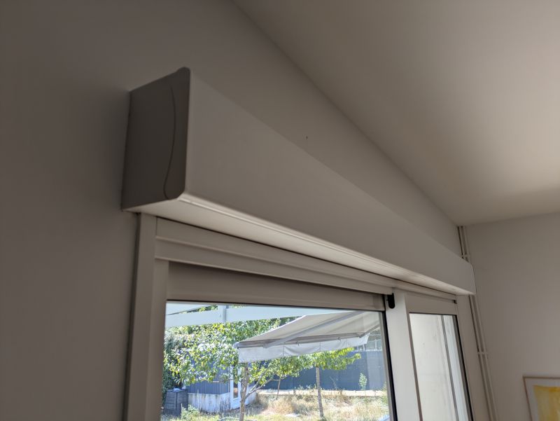

Pour des raisons esthétiques, je souhaite réaliser un coffrage au dessus du coffre du volet roulant de ma baie vitrée car il est a l'intérieur. Je veux y intégrer également une toile de vidéo projection motorisée comme ci-dessous.

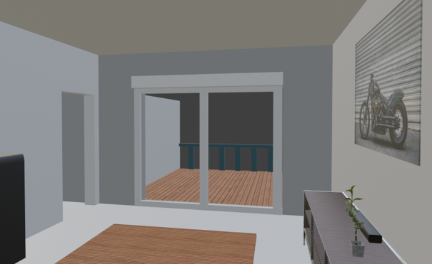

Actuellement:

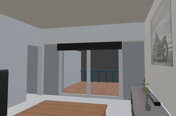

Objectif:

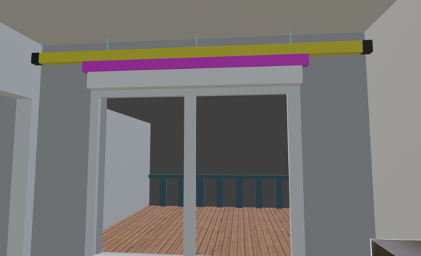

Le plafond est en briquette rouge creuse de 5cm donc pas très solide, la toile (en rose sur le visuel) pesant 20kg, je vais la fixer a un bastaing (en jaune sur le visuel) lui même suspendu par des tiges filetées qui vont être fixés a des morceaux de bastaings qui reposeront sur les solives dans mes combles + deux sabots de chaque coté, de cette manière la structure du coffrage n'aura qu'a porter son propre poids et pas la toile.

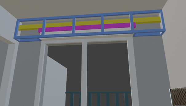

Ensuite vient la structure de rails pour le coffrage:
La question que je me pose c'est concernant la fixation de la plaque de placo basse car comme vous pouvez le voir dans le visuel ci-dessous, elle ne sera fixée que sur les cotés car je ne peux pas glisser de rail entre le bas du caisson et le haut de la fenetre, il n'y a que 3-4cm et c'est le plastique de la baie vitrée, je ne pense pas pouvoir visser quoi que ce soit dedans.
Mais ça fait donc une bande de placo de 4m de long sur 15cm de profondeur qui ne sera fixé que sur 70cm de chaque coté car elle ne peut pas l'etre sur le rail de devant (je dois laisser une fente pour laisser passer la toile quand elle descend).
