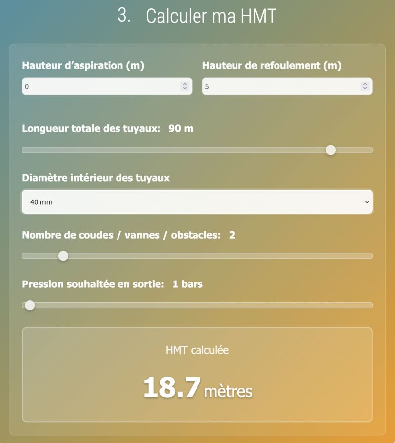

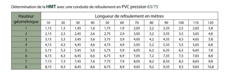

Ce que je ne comprend pas c'est que la HMT varie selon les sources. Par exemple sur ce tableau on voit qu'il faudrait 6,7m avec une conduite PVC 63/75, j'imagine que la différence ne doit pas etre énorme avec mon plymouth.
Par contre sur ce simulateur le résultat est presque 3 fois plus élevé... Auquel se fier du coup ?

Diamètre 40 c'est l'extérieur. Là tu es plus a 32/34mm. La hauteur manométrique ce calcul effectivement avec la hauteur, la longueur, les coudes, les pertes de charge. J'avais pas vu le wc. Va falloir bien broyer. Voir pour un système style sanipump zfs 71

J'ai refait tous les calculs à la main à l'aide de ce guide :
Hauteur d'aspiration (Ha) = 0 (pas d'aspiration)
Hauteur de refoulement (Hr) = 5
Pertes de charge (Pc) = 2,22 (détail du calcul plus bas)
Pression résiduelle (Pr) = 0 (écoulement libre)
Ha + Hr + Pc + Pr = 7,22m
Marge : 20%
HMT totale = 7,22*1,2 = 8,664 m
Détail Pc :
Perte unitaire : 0,023 (calculé pour 2,2m3/h soit le débit max pour ma situation)
Pertes singulières : 6,5 (Clapet anti retour)
Pertes linéaires : 90 (longueur tuyau)
96,5*0,023 = 2,22
Donc si je n'ai pas fait d'erreur le Sanicubic devrait largement faire l'affaire non ?
Ou une pompe style Pedrollo VX10/50 dans cuve enterrée avec sanibroyeur en amont.
Vous pourriez me confirmer si j'ai bon ou pas ? J'espère ne pas me tromper car le système que vous me recommandez vaut 3000€, à ce prix là je vais être obligé de partir sur des toilettes sèches
Merci encore pour votre aide.

Je n'ai vu mention nulle part au cours de mes recherches de ces 10% de pertes. D'ou viennent elles svp ? Car le calcul de pertes de charges prend en compte justement tout ce que vous dites et j'arrive à bien moins en prenant 20% de marge alors que seulement 10 à 15% sont recommandés.

Bonsoir, alors en fait il se trouve que les 10% dont vous parlez sont donnés de manière générale afin de pas s’embêter (c'est en tout cas ce que m'a dit un prof de plomberie)tout en gardant un marge confortable.
Cela étant, avec un peu de temps à perdre je me suis servi de ce calculateur, qui fait super bien le boulot. Il faut bien sur ajouter au préalable les pertes de charges dues aux clapets coudes et vannes au linéaire, et ajouter en suite une marge de sécurité.
Ca m'a permis d'économiser un bon millier d'euros sur la pompe tout en me payant le luxe de la surdimensionner largement.
Effectivement, c'est ce que j'ai expliqué plus haut. En tant que installateur, je n'ai effectivement pas le droit à l'erreur et n'ayant pas exactement les détails du chantier (nombre de coudes, etc.), avec un pehd de 40 extérieur ( ce qui est plutôt juste)et que le calcul était entre 2, je passe forcément aux modèles au dessus. As tu eu un retour de sfa?
