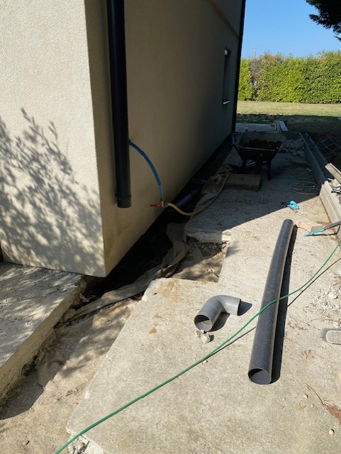

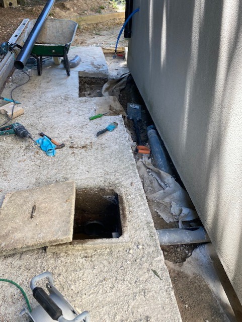

Bonjour à toutes et tous.

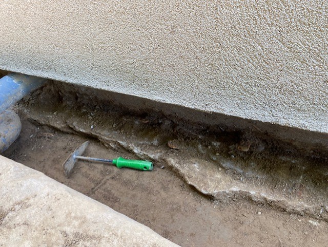

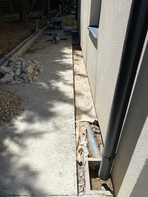

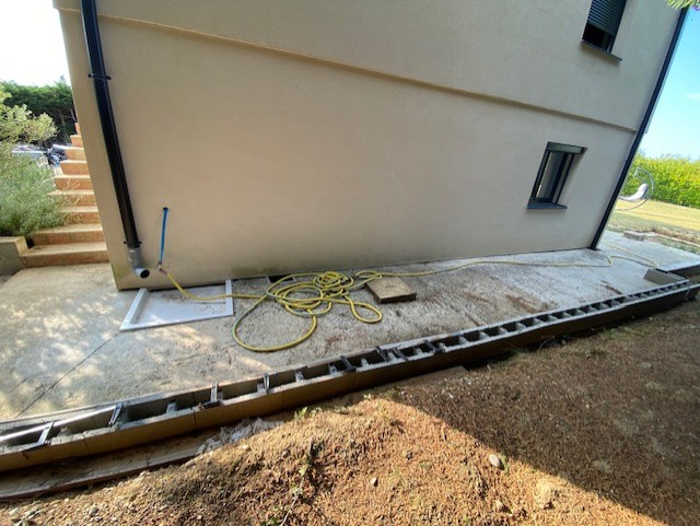

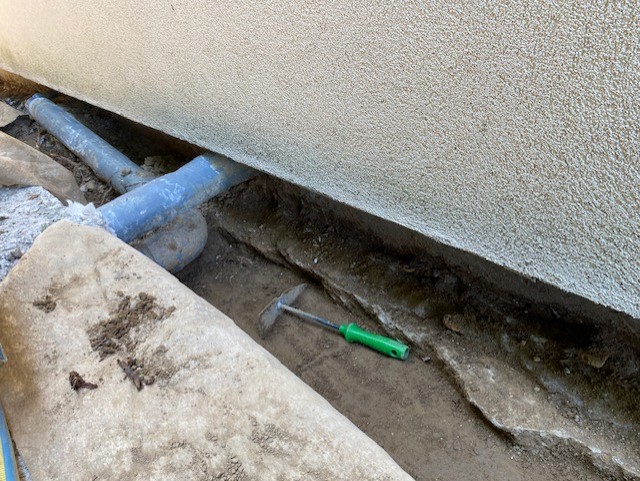

Je suis bloqué sur la meilleur façon de procédé sur le drainage et la finition esthétique de ce coté de la maison.
Mur de la maison en béton banché de 23 cm sur fondation de profondeur indéterminée ( semelle,...? ).
Isolation extérieur de 14 cm, évacuation des eaux usée et des eaux de toiture ainsi que le regard a l'égout du même coté.
profondeur de la tranché 20/25 cm environ largeur 45cm ( mur béton à la dalle ).
Si quelqu'un s'y connais bien je veux bien qu'il ou elle éclaire ma lanterne.
je met photo avant réalisations de la tranché et après. j'ai réalisé cette tranché car le bas de l'ite etait entrtain de pourrir car collé a la dalle.
Merci par avance pour votre précieuse
aide.

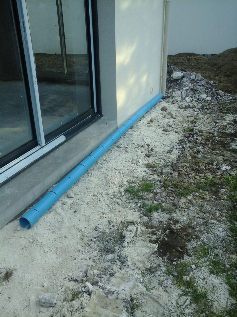

Bonjour exemple de mise en place du drainage

LEDIMANCHESABRICOLE a écrit:......profondeur de la tranché 20/25 cm environ largeur 45cm ( mur béton à la dalle ).....
A cette profondeur le plus simple serait peut être un caniveau avec exutoire au niveau de la descente de gouttière.
gg0_150 : Celui qui a vendu et mis en oeuvre le drainage est un clown.
Mauvaise conception d'un drainage.
Sur Google vous avez un apercu des différentes possibilités de mettre en oeuvre un drainage périphérique.
En plus les tuyaux sont des tuyaux d'épandage pour pour assainissement collectif.
Pour un drainage, l'idée est recueillir les eaux de ruissellement et de percolation pour les rejeter le plus loin possible de l'habitation.
Pour votre cas, elle reste sur place avec la perforation

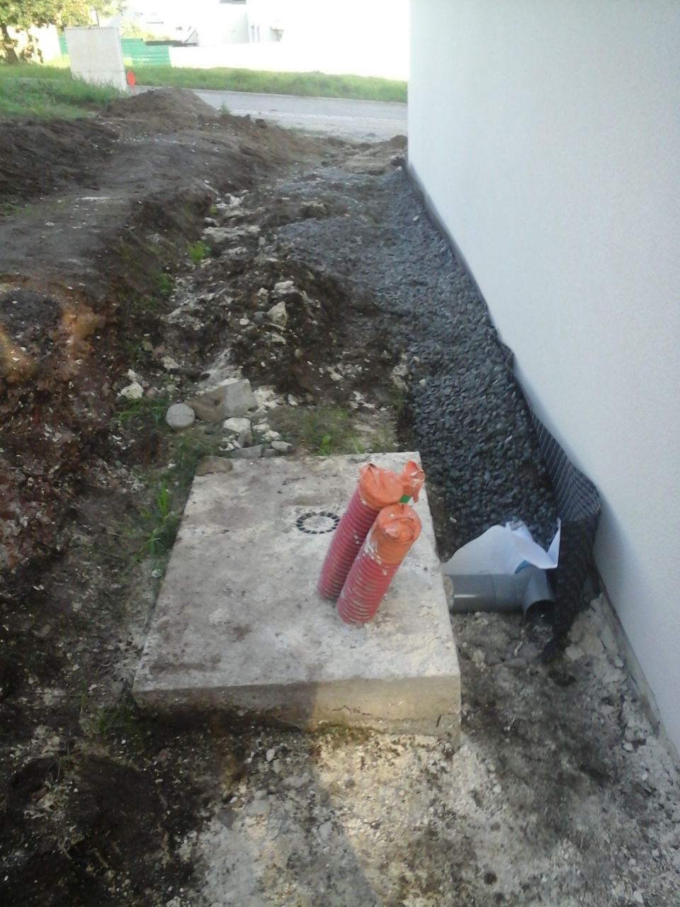

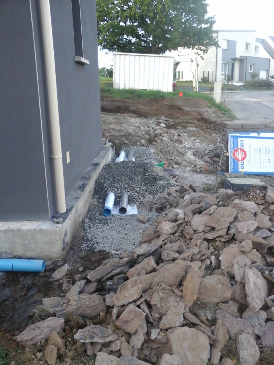

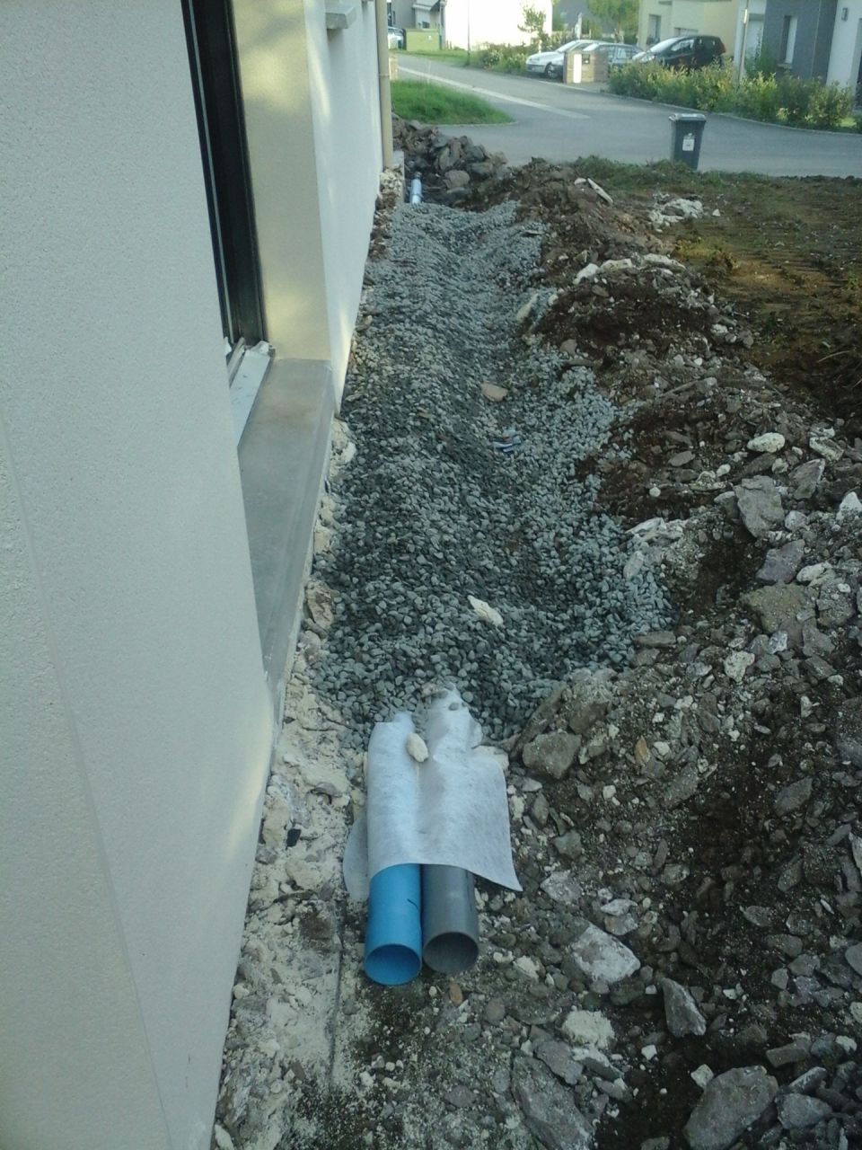

Bonjour, a été mi par le constructeur.
Le tuyau bleu est le drain ( pour construction collectif ?) OK je l'apprend
Tout mon terrain est rocheux, schiste rouge. Le drainage ainsi que les EP sont donc posé a même le niveau le plus bas qui avait été dégagé par le brise roche.
J'aurai aimé avoir votre retour lors de ma construction en 2017 en effet j'avais mi un article et des photos ici sur mon récit.
Le constructeur n'existe plus, liquidation judiciaire en 2022.
Heureusement pour moi je n'ai jamais eu de problème.
Il a mi se type de tuyaux a l'arrière et au nord au endroit où la pente du terrain est vers la maison.

Je viens de survoler vos réponses. Si en 2017, j'en avais pris connaissance, je vous aurait écrit qu'en l'absence d'étude de sol et en présence de roche, en sous sol, la mise en oeuvre d'un drainage s'annonce que peu efficace.
Désolé.
L'infiltration dans le sol est bien plus favorable qu'un sol de nature argileuse.
