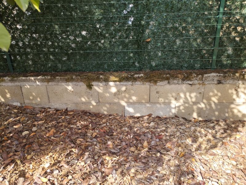

J’ai dans l’idée d’habiller un vieux mur de clôture de 11 ml (cf photo). Je pensais mettre du parement tout du long, après nettoyage et pose d’un enduit hydrofuge.
Mais comment protéger le dessus du muret ? La clôture est déjà posée, et j’ai peu d’espace sous le grillage. J’ai essayé d’y glisser une couvertine de 3cm d'épaisseur, mais ça rentre à peine.
Je précise que le mur est en bordure de terrain et m’appartient, mais je ne peux pas accéder de l’autre côté. Bref, je suis fort embêté .
Je cherche donc des idées/conseils pour au moins cacher la misère, car si je mets du parement sans protéger le dessus, m’est avis que tout se décollera à cause de la pluie et de l’humidité.
Merci d'avance pour vos idées.

Bonjour, si j'ai bien compris le muret vous appartient ainsi que la clôture.
Vous pourriez envisager tout simplement de de-fixer le grillage pour la remonter suffisamment.

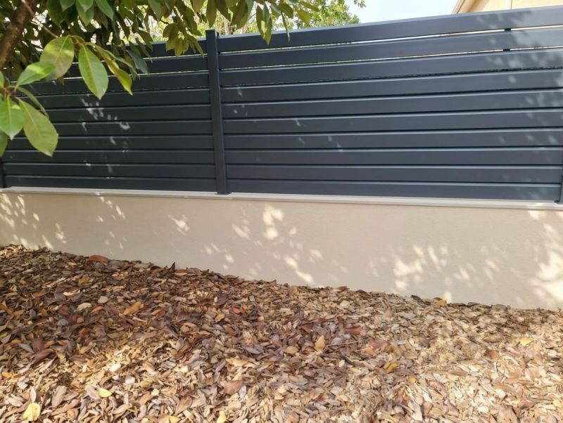

C'est un peu démodé ce genre de clôture avec occultation.
Si les moyens financiers te le permettent, tu implantes des lames alu et un enduit sur le muret...
Les lames persiennées ont l'avantage de laisser passer le vent pour soulager les contraintes sur la clôture, tout en ayant une bonne occultation

L'idée d'une nouvelle clôture est excellente et rendrait surement très bien, mais hélas je ne peux pas changer celle qui est déjà posée (pb de voisins  ).
Je pense que je vais faire simple : nettoyage + primaire + enduit couleur sable (un peu comme sur la photo). Le but comme je l'ai dit c'est de faire un minimum propre, quitte à repasser un coup d'enduit dans quelques années.

Dau81 a écrit:je ne peux pas changer celle qui est déjà posée (pb de voisins  ).
C'est ta clôture, tu en fais ce que tu veux ; le voisin n'a pas son mot à dire.
Et si il t'interdit de pénétrer chez lui pour passer l'enduit, c'est pas bien grave de le laisser dans l'état.
Oui, c'est très bien
et si tu veux mettre une couvertine, tu peux aussi partir sur du zinc si le grillage te gêne en hauteur.
Mais il y a plein de mur sans couvertine ; tu peux mettre un enduit hydrofuge
