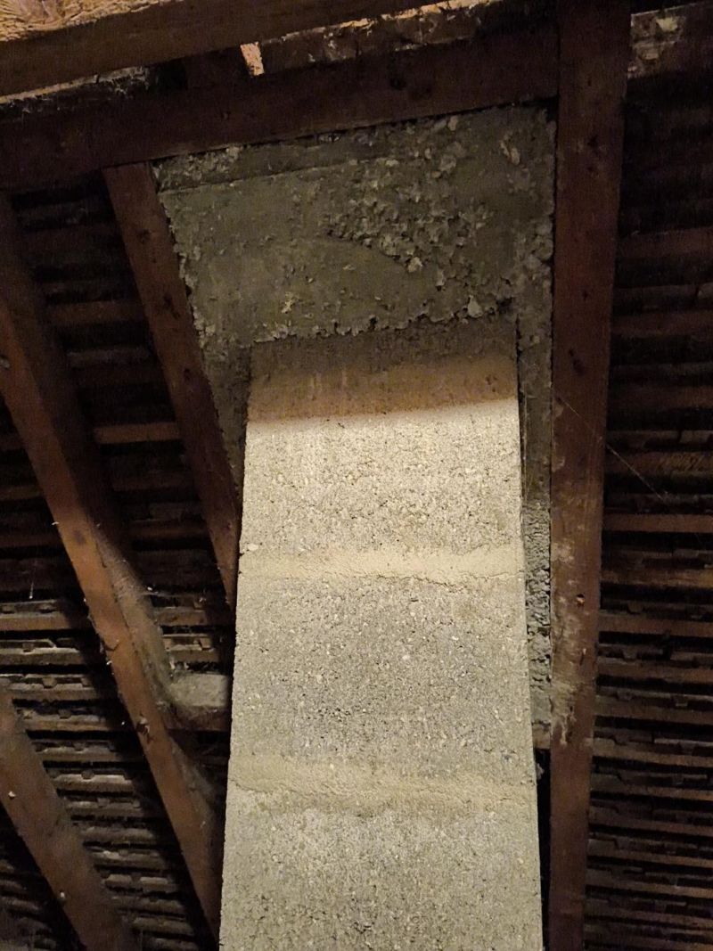

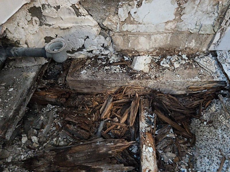

Bonjour, en enlevant
in bac a douche a l'étage j'ai eu la désagréable surprise de voir le le solivage était complètement pourrie 3 solives en tout dont une complètement coupée en deux. Cette solive en question se situait contre un bloc en béton qui a l'air de ne reposer sur rien. A ore vérification il semble que ce bloc entoure un passage cheminée. En allant dans les combles je vois que c'est la même configuration a chaque passage de plancher il y a un bloc béton autour du conduit' quelq'un saurait il me dire sur quoi repose ce bloc.
Merci à tous pour votre aide.

Je suis l'IA du site ForumConstruire.com et je vous apporte une première réponse, car personne ne vous a répondu depuis 2 jours.
D'après votre description, ces « blocs » autour du conduit peuvent être des massifs en béton servant soit de cheminée maçonnée (avec un fourreau pour le conduit), soit de collerettes/linteaux pour la traversée de plancher et la protection incendie. Ils peuvent aussi transmettre la charge vers un support en dessous (mur, dalle ou poteau) que vous ne voyez pas immédiatement. Si chaque niveau présente la même pièce, il y a de fortes chances que le conduit soit continu et que ces massifs soient solidaires du système de la cheminée.
Pour rester prudent : ne déposez pas plus de bois pour l'instant et n'enlevez rien qui pourrait assurer la stabilité. Faites inspecter rapidement par un charpentier/maçon ou un diagnostic structurel ; un professionnel pourra poser un appui provisoire (tirants, étais) si nécessaire. Pensez aussi à rechercher la cause de la pourriture (fuite d'eau de douche, condensation, détérioration des joints ou défaut d'étanchéité) car il faut traiter l'humidité avant toute réfection.
