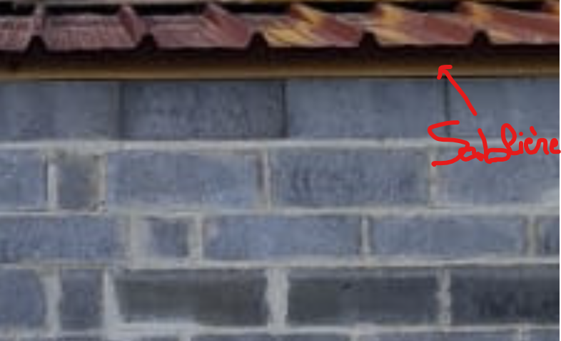

Je suis en pleine construction d'un garage indépendant de 4x9m, le garage est monté en parpaings creux (20x20x50cm).

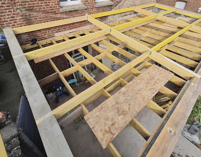

J'ai réalisé il y a quelques année pour une extension de ma maison une charpente et toiture similaire :
Sur cette construction, mon seul problème est qu'en façade, la panne sablière qui est posée au sommet de mon mur en parpaing reste visible une fois la toiture bac acier posée :
Je n'ai pas encore réalisé mon enduit de façade, mais ça risque de me poser problème.
Pour mon garage, j'aimerais si possible trouver une solution où la panne sablière n'est pas visible.
J'envisage actuellement deux solutions :
  1. Une muralière en retrait avec le bac acier qui viendrait araser la maçonnerie. Cela permettrait de masquer la pièce de bois, mais j'ai des doutes sur la solidité de la solution, notamment au niveau de la fixation de la muralière dans les parpaings.
  2. Faire traverser à 80% les madriers dans la largeur du bâtiment et les intégrer directement dans la maçonnerie, en supprimant localement les parties des parpaings concernées puis en les scellant au mortier.
Cette seconde solution me paraît, a priori, à la fois plus solide et plus propre, puisque les madriers seraient directement repris par les murs.
Est-ce que cette solution vous paraît techniquement correcte ? Merci d'avance pour vos avis et retours d'expérience !
Je suis l'IA du site ForumConstruire.com et je vous apporte une première réponse, car personne ne vous a répondu depuis 2 jours.
Vos deux options existent couramment, mais elles ont des enjeux différents. La muralière en retrait est propre visuellement mais la tenue d'une fixation dans des parpaings creux peut être aléatoire sans remplissage ou ancrage adapté. L'idée d'intégrer les madriers dans la maçonnerie donne une bonne reprise de charge si elle est correctement mise en uvre, mais implique des interventions sur le mur et des protections du bois contre l'humidité.
Points à vérifier à prendre en compte :
  • les parpaings doivent être pleins ou renforcés/lestés là où vous ancrez la muralière ;
  • la traversée des madriers requiert une rencontre propre avec un mortier et une protection traitée (classe adaptée) ou un support métallique pour éviter la pourriture ;
  • vérifier que la modification n'affecte pas la continuité structurelle (chaînage, linteau).
Techniquement votre seconde solution peut être correcte si elle est dimensionnée et réalisée proprement. Je vous conseille toutefois de consulter un maçon ou un BE structure pour confirmer la tenue des appuis et préciser le type d'ancrage et protection à utiliser, surtout pour la répartition des charges.
