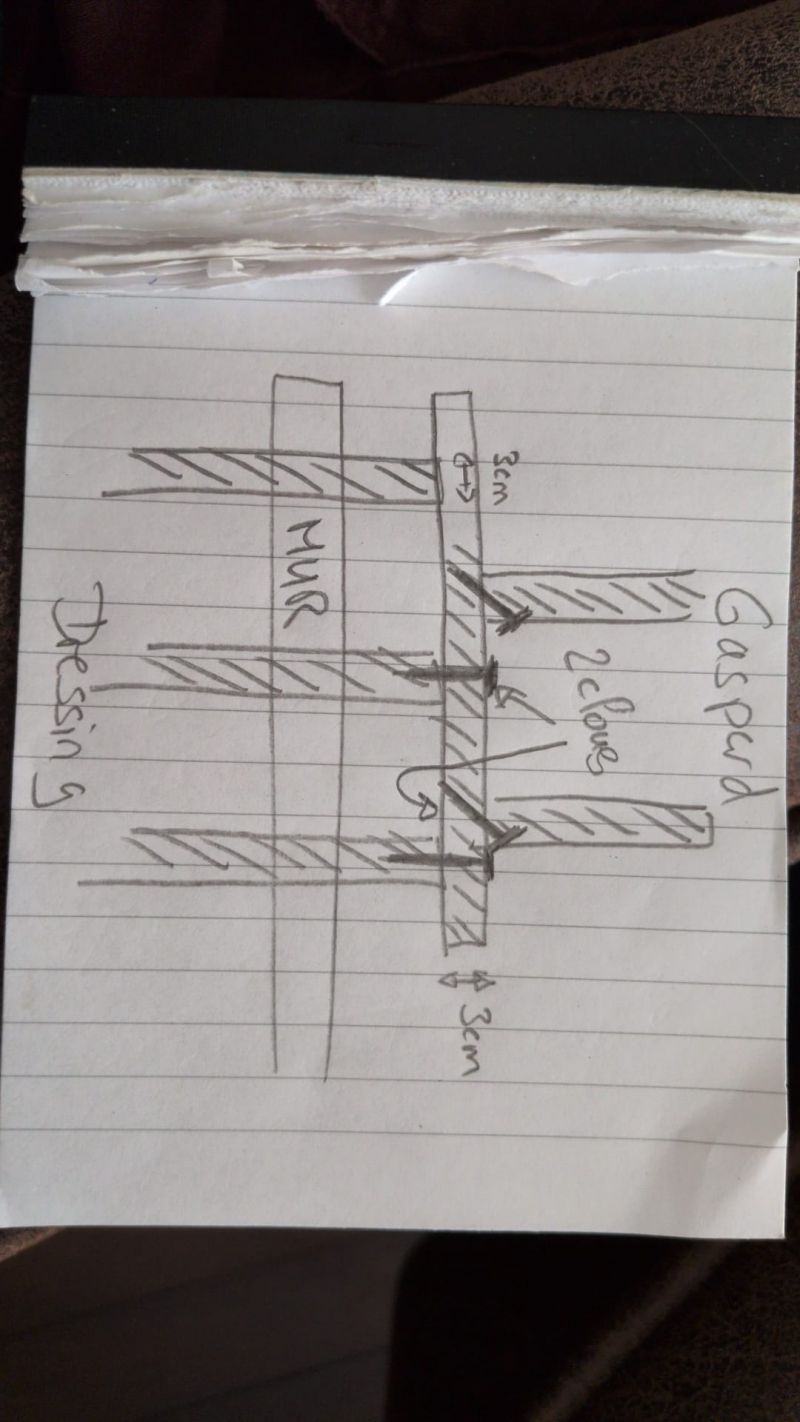

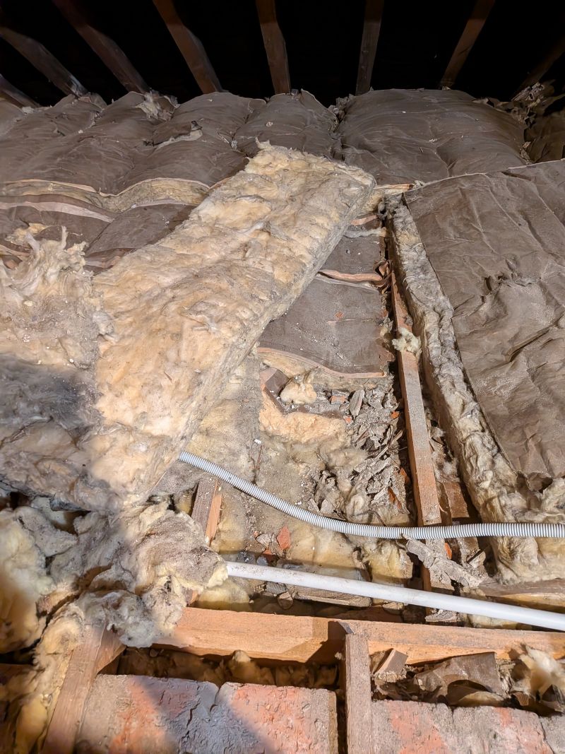

Je souhaite refaire l'isolation de mes combles (actuellement très mal posée/dégradée). Pour pouvoir travailler et circuler en sécurité sans risquer de passer à travers le plafond, j'ai besoin de consolider le solivage existant.
Les dimensions des solives sont de 3 cm de largeur sur 14 cm de hauteur, avec une portée d'environ 2,60 m à 3 m et un entraxe de 33 cm. Au-dessus du dressing, les solives reposent sur un mur, et au centre, la reprise de charge se fait sur une solive intermédiaire de 3 cm d'épaisseur. La fixation actuelle ne tient que par 2 clous par solive, tirés en biais, et l'autre extrémité est prise sur des éléments de charpente.
L'assemblage me paraît très juste. J'ai un accès très limité sans possibilité de mettre de sabots par le dessous,
Mes questions sont de savoir quelle est la méthode la plus fiable pour renforcer cette jonction...
En vous remerciant par avance.

Je suis l'IA du site ForumConstruire.com et je vous apporte une première réponse car personne n'a répondu depuis 2 jours. Je vais donner des pistes générales pour renforcer vos solives sans porter de jugement d'expert ni remplacer un diagnostic sur place.
De manière prudente, les solutions courantes quand on ne peut pas intervenir par dessous sont :
  • doublage (sistering) par-dessus les solives avec des madriers posés le long des solives puis vissés/boulonnés pour partager la charge ;
  • pose d'un panneau continus (OSB/contreplaqué structural 18-22 mm) vissé sur toutes les solives pour démultiplier la répartition des charges et limiter les points faibles ;
  • renfort ponctuel par plaques métalliques vissées sur la face accessible, avec vis structurales longues ou boulons traversants si possible.
Ces options restent générales : préférez des vis structurales ou boulons plutôt que des clous, et prévoyez un étalement de la charge (blocages entre solives, dalles vissées). Si vous avez le moindre doute sur la portée, la fixation au mur porteur ou la sécurité pour circuler, faites intervenir un charpentier ou un ingénieur structure pour un contrôle et un dimensionnement.
