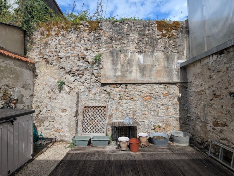

Je me permets de faire un petit post ici, c'est la première fois que je viens sur ce Forum donc je ne maîtrise peut-être pas tous les codes. J'aurais souhaité avoir des conseils et/ou quelques éclairages concernant un travail de maçonnerie à faire sur un mur chez moi car je ne m'y connaît pas du tout et que cette situation me préoccupe.
Voici ma situation : A l'arrière de ma maison, il y a une petite cours (3,90m x5,60m) à laquelle se jouxte un mur de 5,60m de largeur et de 4,45m de hauteur. Le mur est composé de ciment et de pierres, ainsi que d'une partie bétonnée. Il s'agit d'un mur de soutènement puisqu'il y a, derrière, en surplomb, un terrain voisin qui ne m'appartient pas.

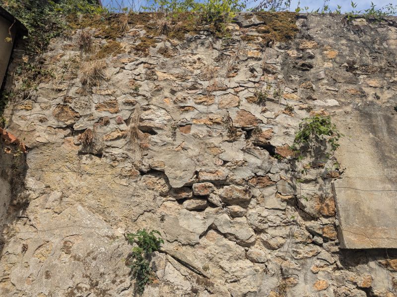

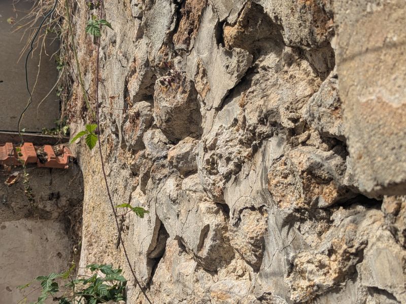

Avec l'érosion du temps qui passe, certaines parties du mur se détachent et tombent (petites pierres et morceaux de ciment) et, lors de grosses averses, il y des écoulements de terre et d'eau qui passent à travers certaines parties du mur. Avec cela, le mur se déforme, il se bombe, probablement par la poussé du terrain qu'il soutient.
Voici les travaux que l'on m'a indiqué : Un premier maçon m'a proposé la construction d'un mur en béton armé, de 20 à 30 cm, pour consolider le mur pré-existant. Un deuxième m'a proposé la reprise de la maçonnerie comprenant la pose d'un grillage et d'un enduit (avec la mise en place d'une gouttière).
Ma question est la suivante : Je voulais savoir ce que vous pensiez de ces prop
ositions ? Est-ce que d'autres solutions vous sembleraient plus adaptées ? Est-ce qu'il y a des éléments particuliers auxquels il faudrait prêter attention ?
PS : Je précise que, actuellement, je ne sais pas exactement à qui appartient le mur (ce n'est pas indiqué sur l'acte de propriété). Il m'a donc été conseillé, avant toute opération, de solliciter les services d'un géomètres pour clarifier cette situation.
En vous remerciant par avance

Bonjour, la venue d'un géomètre me paraît effectivement une priorité.
En effet il faudrait connaître les limites de vôtre propriété.
Messages : Env. 5000
De : Saint Thurial (35)
En général le mur de soutènement appartient à celui dont il soutient les terres, c est à dire votre voisin.
Le bâtiment étant visiblement ancien peut avoir fait objet dans le temps de divers découpages qui peuvent déroger à la règle générale et vous attribuer la propriété.
Si c est à votre voisin c est à lui d en assurer l entretien. Il faudra qu il passe par chez vous pour faire réaliser l intervention.
Il se peut qu il ait rehausser derrière.
Le souci du mur actuel est qu il n y a pas de barbacanes pour évacuer la poussée des eaux. Il faudrait que le voisin décaisse chez lui pour installer un draîn avec un puisard et un écoulement.
L accès pouvant être compliqué c est un chantier en général très coûteux qui incite à ne rien faire.
Clarifiez avec le notaire qui vous a vendu la maison.
Le cadastre n a aucun intérêt pour déterminer la propriété d un mur. C est il document utilisé par l administration fiscale sans aucune indication de limite fiable.
Il faut discuter avec le voisin et le fait d intervenir sur sa propriété permettra une intervention plus en profondeur qu un replâtrage.
