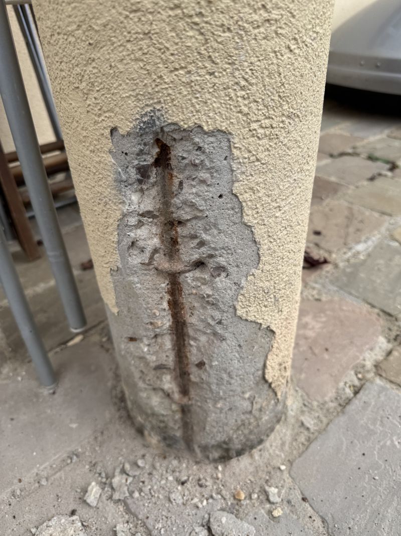

Bonjour, lorsque l'on fait du béton armé, il faut que les ferrailles soient recouvertes au minimum de 4 ou 5 cm de béton, s'il y a moins de béton, lors de grosse chaleur, et de froid intense, les ferrailles vont se dilater et le béton, finir par s'éclater.
Votre photo représente bien ce phénomène.
La réparation ne sera pas évidente, car ce phénomène se refera systématiquement, car vous ne pouvez pas ajouter plus de mortier à cet endroit.
Env. 20 message Vendee
Peut être refaire un coffrage par dessus plus large et y couler du béton histoire de protéger à nouveau ces aciers?

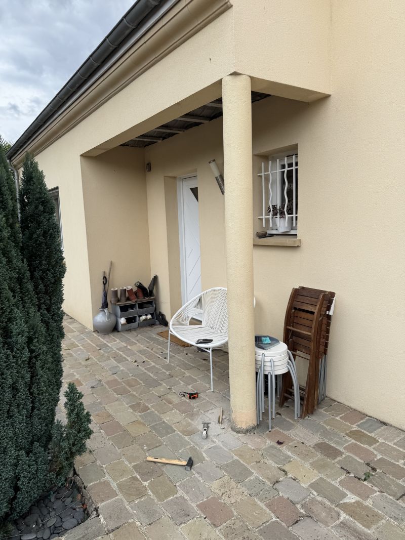

Merci pour vos retours
Je me suis rapproché de weber et ça va le faire. Je vais essayer de faire des coupes un peu plus propre et recouvrir le fer apparant avec weber rep fer. Ensuite weber rep rapide c’est un R4 et avec ça je vais compenser le manque d’enrobement.
Ensuite je vais mettre à nu le pilier et peindre avec une peinture zolpan évolution et ça va encore renforcer le côté imperméable du poteau.
Suis rassuré

OK, merci pour le retour. Merci de nous montrer le résultat une fois fini et, si possible, de revenir vers nous dans quelques années pour nous dire si cela n'a pas bougé ! Ce genre d'information est toujours bon à prendre.
