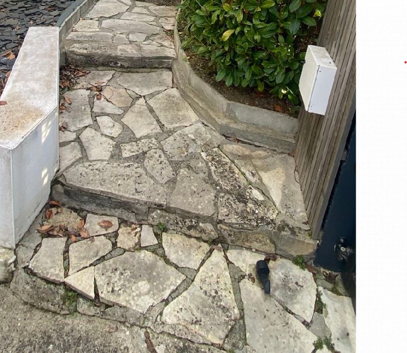

je souhaite ratraper quelques grosses fissures présentes sur l'allée en beton/pierre du Lot chez moi.
L'idée étant apres de poser un geotextile/plot/lambourdes/planches de bois.
Je veux juste refaire "propre" avant cette pose ; je veux aussi refaire mes contremarches bien planes, bien droite avec un coffrage:
Je ne sais pas quel produit utiliser; je ne recherche pas le côté esthetique puisque tout sera recouvert par la suite.
Merci par avance de vos précieux conseils.
Bonne journée, bon bricolage =)
Simplement du mortier de ciment, non ?

Si c'est juste recouvrir propre sans mettre 5cm d'épaisseur, ce que je ferai si c'était pour moi :
ce serait nettoyeur haute pression,
anti mousse/fongique pour sol extérieur,
haute pression pour rincer et enlever ce qui aura été tué par le produit après le temps de pose nécessaire au produit choisi,
primaire d'accroche
ragréage extérieur fibré ou non en fonction de l'épaisseur a rattraper et pas besoin de prendre un autolissant surtout si vous recouvrez.
Après je n'ai pas parole d'évangile mais c'est ce que je ferai a votre place, ça va vite c'est pas cher et ça fait le boulot sans prendre trop en épaisseur.

Okay très bien : quelque chose effectivement de basique pour bien combler les fissueres et reprendre mes contremarche bien droites. Je vais regarder çà. Merci

Merci pour cette procédure détaillée.
Le coup de netoyeur haute pression effectivement est la 1ere chose que je vais faire.
