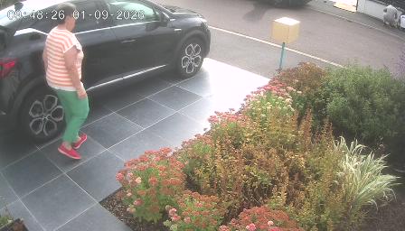

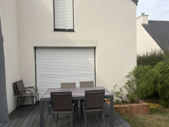

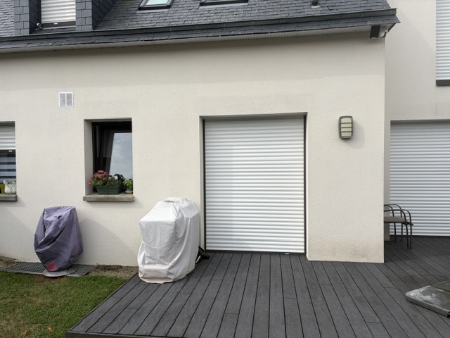

Comme vous pouvez le voir sur une photo, j'ai installer une caméra extérieure sous l'avancée du toit.
Elle ne répond pas à mes besoins.
Je désire surtout protéger l'entrée droite (photo 2).
Je désire pas non plus filmer chez mon voisin à droite
C'est une caméra de marque Réolink Argus PT Ultra.
Merci par avance de vos conseils.
Cordialement

Ma question est sur quel mur placer la caméra afin de sécuriser surtout la partie gauche de la maison.
je l'ai placé actuellement sous le rebord du toit, mais ce n'est pas efficace.
Je peux masquer certaines zones avec l'application de la caméra.

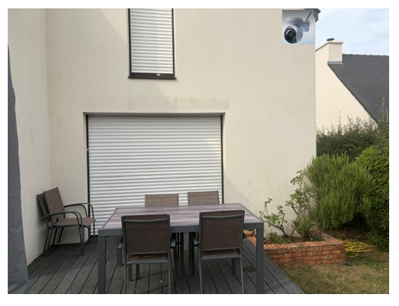

C'est dingue ça ! ; tu installes ta caméra tout en sachant que sa position ne te convient pas !
Chez Réolink, j'ai aussi 3 Argus PT Ultra en extérieur et 2 E1 Pro en intérieur. Les 5 caméras sont raccordé en Wifi à un Hub Home.
Ainsi tout est enregistré sur le Hub et non sur les caméras qui peuvent toujours être saccagées, voire même volées...
Le Hub est raccordé à ma Livebox fibre Orange.
Via l'appli je peux suivre et faire beaucoup d'actions en direct...
Le panneaux solaire est livré avec 5m de câble.
Actuellement ton panneau n'est pas spécialement bien implanté. Je l'aurais installé sur le toit et avec une inclinaison de 45°...
Donc où installer cette caméra :  sur le haut de ta façade côté droit.
ainsi elle sera positionnée de telle sorte que le voisin verra que tu ne le filmes pas, et tu couvriras les passages sur ta terrasse devant ta baie vitrée.
Je ne sais pas où est ta porte d'entrée principale, mais à mettre des caméras, ce serait certainement judicieux d'en implanter une 2ème pour surveiller cet endroit !

Bonjour et merci à tous,
Merci de vos différentes remarques et conseils.
JCdu26: effectivement j'ai été stupide de l'installer à cet endroit. Je voulais éviter de faire des trous dans l'enduit.
Je prends note de ta proposition d'emplacement avec le panneau solaire.
Pour info moi aussi les caméras sont reliées au HUB.
Merci encore à tous.
