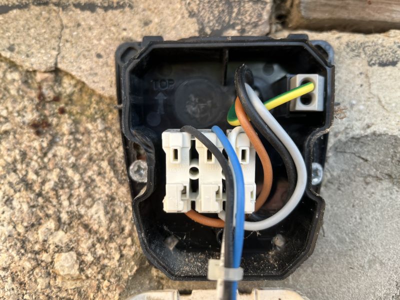

Dans ma nouvelle maison il y a un détecteur à l'extérieur qui déclenche la lumière extérieure pendant un temps limité , réglable, ça , ça marche.

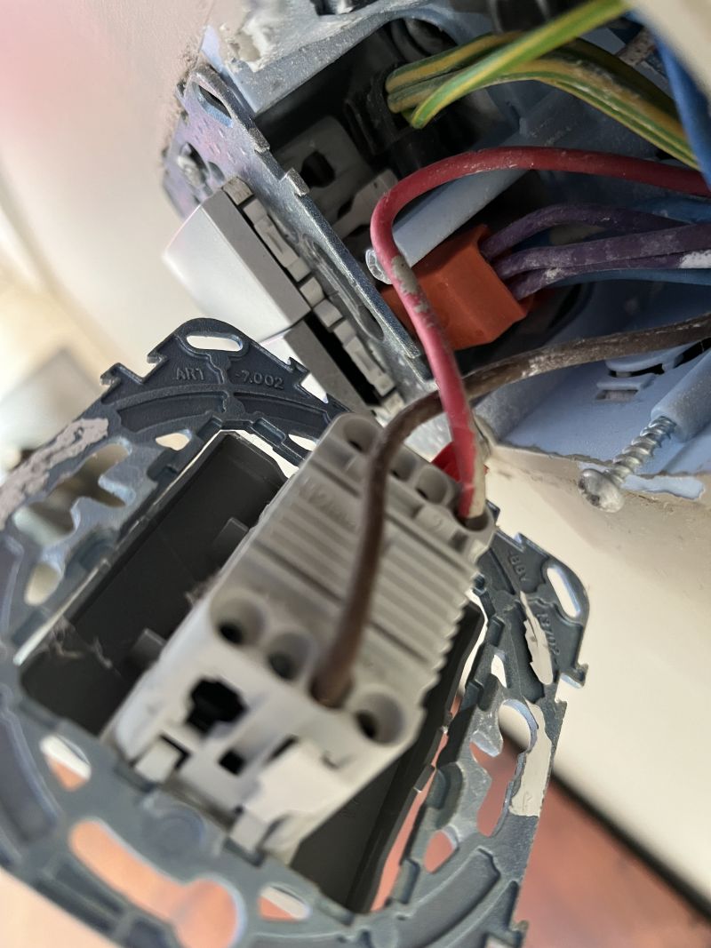

A l'intérieur de la maison il y a un bouton poussoir qui "simule" le déclenchement du détecteur, ça allume la lumière pendant le temps défini sur le détecteur, ça marche aussi.
Je voudrais qu'à la place du poussoir, il y ait un interrupteur normal qui allume la lumière jusqu'à ce que je l'éteigne, et qu,alors ça reprenne son fonctionnement sur détecteur. Suis-je clair?
J'ai longuement cherché sur le net, et l'IA n'aide pas beaucoup.
Ce qui me questionne, c'est qu'aux 2 bornes du poussoir, au repos, j'ai du jus (sur mon petit tournevis testeur)
J'essaie de joindre des photos, du détecteur et du poussoir.
En plus j'ai aucune couleur de fil qui correspond d'un bout à l'autre... Merci d'avance de vos bons conseils

on voit pas mal de fils dans la boite d'encastrement, c'est peut-être là

Difficile de suivre les fils, c'est un arc en ciel !
À l'ampoule finale arrivent 2 fils bleus.
Au poussoir 1 rouge et 1 marron
Au détecteur, 1 bleu, 1 noir et 1 blanc
Il y a probablement une boîte de jonction qq part dans les combles perdus, mais présentement je n'ai pas trop envie d'aller ramper en mode spéléo dans l'isolant
C'est pour ça que je me dis que dans l'urgence j'aurais meilleur compte à shunter le détecteur pour mettre une simple commande par interrupteur...
Dès que j'ai un moment je ferai un schéma, vous me direz.
Merci encore de votre contribution

Après vérification au détecteur c'est marron gris et noir

Reliez ensemble les fils marrons et noir au niveau du détecteur et cela shuntera le détecteur.
Il ne restera qu'à remplacer le poussoir par un interrupteur.
Pour répondre à votre demande initiale, il faudra trouver la boite de dérivation.

au détecteur, le gris est sur N, marron sur L et noir sur L'
Je tente? Un sucre entre noir et marron, et un inter à la place du poussoir?

oui

YES!!! ça marche! Reste plus qu'à acheter un interrupteur.
Je verrai plus tard (ou pas) pour remettre en fonction le détecteur.
Pour l'instant, on aura de la lumière sur la terrasse qui ne s'éteint pas toutes les X secondes!

Quand vous enlevez le poussoir, tout s'éteint et plus rien ne fonctionne, ni la détection, c'est ça ?
Nouveau membre Env. 10 message Manche
J'ai suivi les recommandations ci-dessus, détecteur supprimé, inter à la place du poussoir. J'allume, j'éteins. Il n'y a plus de détection, mais ça nous était pas super utile.

Pour l'anecdote, j'ai enlevé le ressort du bouton poussoir, et voilà un interrupteur
