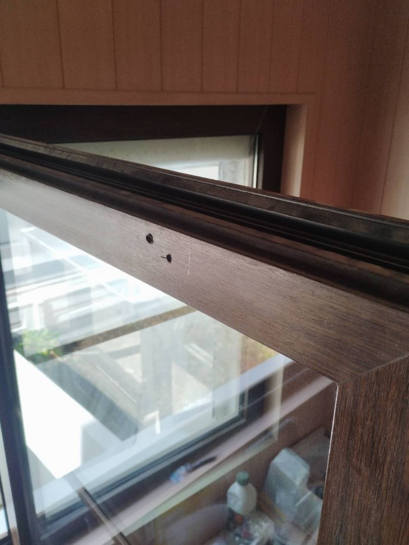

Je souhaite percer quelques trous en haut de la fenêtre en PVC pour mettre les grilles d'aération d'air. J’ai essayé de percer un trou, comme indiqué sur la photo. Il est très facile de percer la première couche, mais ensuite, il devient difficile de continuer à percer.
Est-il possible que je rencontre la structure métallique de la fenêtre ? Y a-t-il une structure métallique à l’intérieur du profilé en PVC ?
J’ai également changé d’endroit pour percer, mais le problème se reproduit. J’utilise une mèche à bois.
Merci d’avance pour votre aide.

Bonjour.
Les menuiserie Plaxées sont obligatoirement équipées de renforts acier, et là où vous avez percé, vous êtes  tombé dessus !
C'est dans l'aile qu'il faut réaliser les perçages ou fraisage.

Bonjour, merci pour votre instruction.
Comment puis je trouver l'aile où il y a le passage d'air en bleu clair dans votre photo? J'ai essayé deux endroits comme dans mon photo.

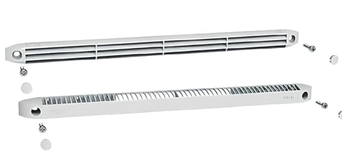

J'ai acheté cet appartement il y a quelques années, les fenêtres de double vitrage en pvc ont été installé par le vendeur, qui a été décédé, pas possible d'avoir l'information de fabricant.
Je vais installer le passage de l'air dans la chambre comme ceci;
Quelle est conséquence si je perce les structure métallique dedans avec une mèche de 5-6mm?
