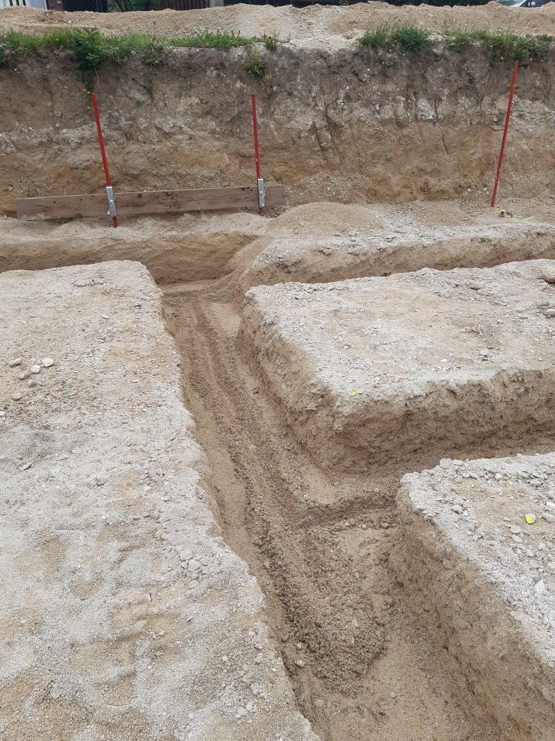

Je voudrais préparer ma cour en profitant des conditions sèches du moment.
Vous verrez sur les photos, ma maison est rehaussée par rapport au terrain naturel d'environ 60cm. J'ai entre 60 et 80 cm de terre végétale avant de tomber sur de la grève. Pour être tranquille, je voulais décaisser toute la végétale et remblayer avec un mélange de grève et de sable que j'ai enlevé en décaissant pour la maison. Petite précision : j'ai une plaque vibrante, une mini-pelle et un camion benne pour faire tout ça donc c'est juste un peu temps ( et de l'amusement car j'adore faire de la pelle ).
Ma question est : est-ce utile de décaisser tout ça (sachant que je sais quoi de la terre enlevée) pour faire un fond de forme tout en grève en finissant par une couche de 0-31.5 ?

Le profil à décaisser.

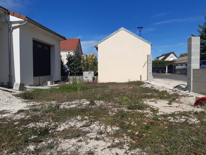

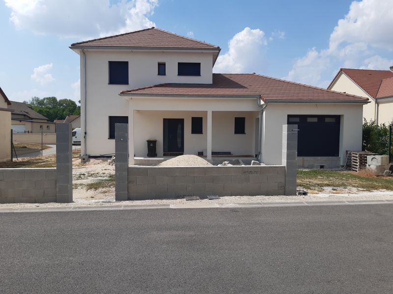

La situation actuelle.
Ma cour arrivera donc au niveau du seuil de la porte de garage, logique, et j'ai donc à cet endroit 60cm entre le terrain et le seuil. Coté rue, je vais avoir un seuil de portail environ 20cm au dessus du terrain.
La future cour ira jusqu'au poteau le plus à gauche du porche.
Merci à ceux qui m'apporteront leurs conseils.

Pour l'instant, le finition sera en cailloux très probablement et par la suite de l'enrobé.
Pour les réserves, j'ai une gaine qui traverse déjà pour l'alimentation du portail, portillon et visiophone.
Voici une photo prise de coté :

Perso  j’égaliserai la terre puis compactage a la plaque
géotextile puis concassé compacté aussi.

Vous pouvez d'ores et déjà oublier le mélange grève et sable.
Partez sur granulat de type 0/31.5.
Ce materiaux est non gelif et ce met facilement en place.
Bien compacté il offre de bonne performance mécanique si le sol en dessous est sain.
Il faudra enlever toutes ces herbes et placer un geotextile.
