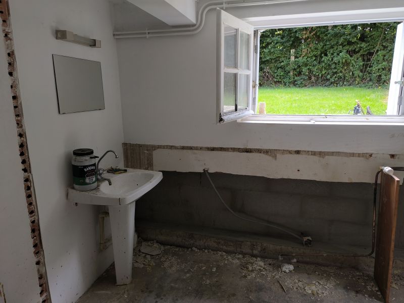

Je suis en rénovation dans une maison et je me retrouve avec une situation sur laquelle j'aimerais avoir vos avis avant de continuer les travaux.

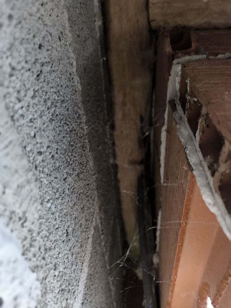

J'avais des contre-cloisons en briques plâtrières de 7 cm d'épaisseur, situées devant un mur extérieur en parpaings.
La composition est la suivante :
mur extérieur en parpaings ;
isolation en laine de verre contre le mur ;
vide ;
contre-cloison en briques plâtrières de 7 cm, enduite au plâtre.

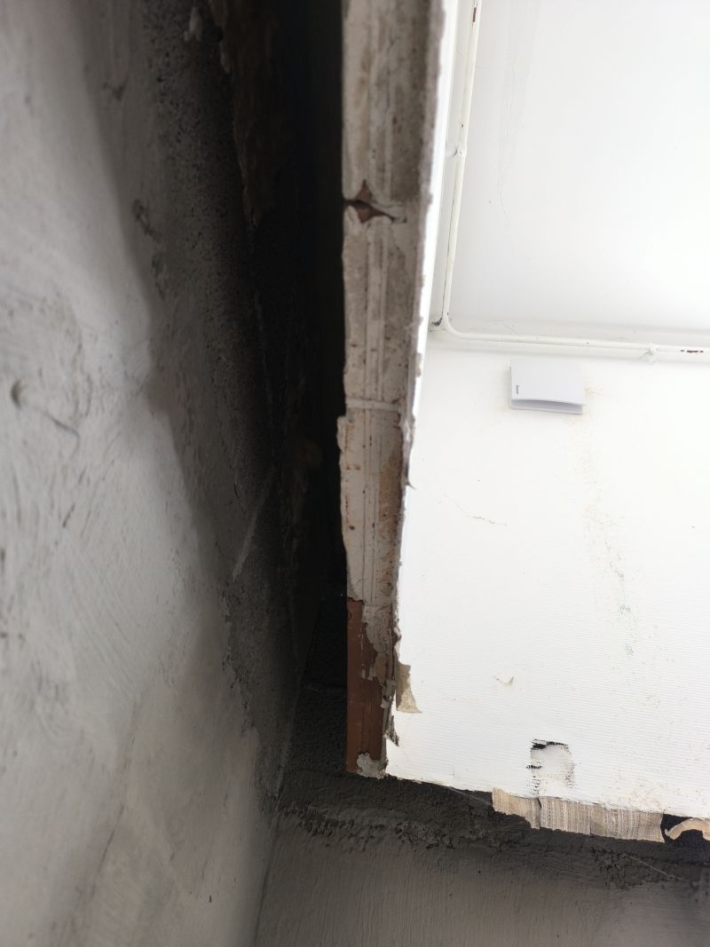

Les briques plâtrières ne sont pas fixées au mur en parpaings derrière. Il y a donc un vide entre les deux.

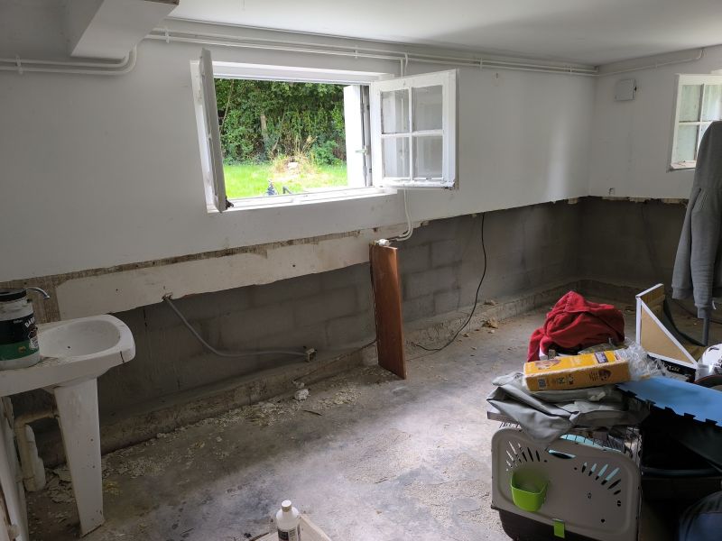

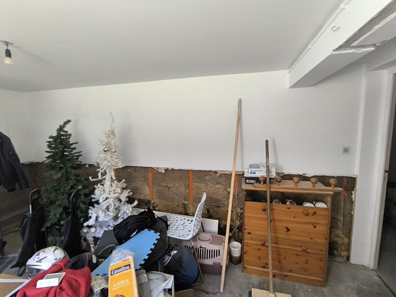

Pour réaliser des travaux d'étanchéité j'ai dû démolir environ 1 mètre de hauteur à la base des contre-cloisons, sur toute leur longueur.
Il reste donc maintenant environ 1,20 m de hauteur de briques plâtrières, la hauteur totale initiale des cloisons étant d'environ 2,20 m.
La longueur totale concernée est d'environ 12 mètres, répartie en :
3 tronçons de cloison d'environ 4 mètres chacun.
Les cloisons sont harpées dans les angles et dans les retours, ce qui semble maintenir correctement les extrémités.
Lorsque j'appuie assez fortement en haut au milieu d'un tronçon de 4 m, la cloison bouge légèrement vers l'arrière, de l'ordre d'environ 1 mm. En revanche, elle ne semble pratiquement pas bouger au niveau des angles, des retours et près des fenêtres.
Mon interrogation
Ma principale inquiétude concerne le fait que les 1,20 m de briques restantes ne reposent plus sur leur partie basse, puisque celle-ci a été démolie.
Est-ce que le harpage aux extrémités peut suffire à maintenir la partie restante, ou existe-t-il un risque que la cloison fléchisse ou descende progressivement au milieu des tronçons de 4 m ?
Je souhaite refaire la partie basse en placo.
J'ai déjà en ma possession :
des rails de 70 mm ;
Mon idée initiale était de :
fixer un rail au sol ;
mettre des montants M70 rapprochés ;
créer une structure sous la partie restante en briques ;
éventuellement doubler certains montants et ajouter des entretoises avec mes chutes ;
refaire ensuite le mètre inférieur en BA13.
Mes questions
Est-il envisageable d'utiliser une ossature M70 comme appui permanent sous les briques plâtrières restantes ?
Je joins des photos de la situation.
Merci d'avance pour vos conseils, je préfère être sûr de la solution avant de fermer le tout avec du placo.

Bonjour, et pourquoi ne pas faire du bon boulot, plutôt que de vouloir réparer un truc qui ne vaut rien (de nos jours) ?

Non, votre isolation actuelle ne vaut rien, et vous voulez bricoler un truc pour la conserver ; cela n'est pas sérieux.

Je comprends votre point de vue, cette pièce n'est pas destinée à être une pièce d'habitation mais plus pour le stockage/débarras, j'essaie de trouver un compromis pour la réaménager simplement en réduisant les coûts au mieux. Je voulais surtout savoir si le fait de cloisonner en rails/montants/placo sous la brique pouvait convenir dans ma situation

Salut, non je ne garantis pas de résultat, trop de risques d'instabilité et de fissuration entre les deux.
Le plus simple et le plus efficace est de tout supprimer et de tout refaire en placo.
