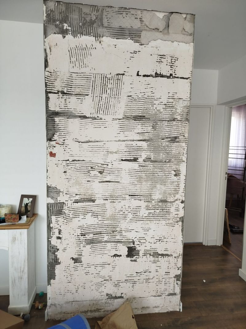

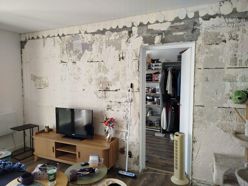

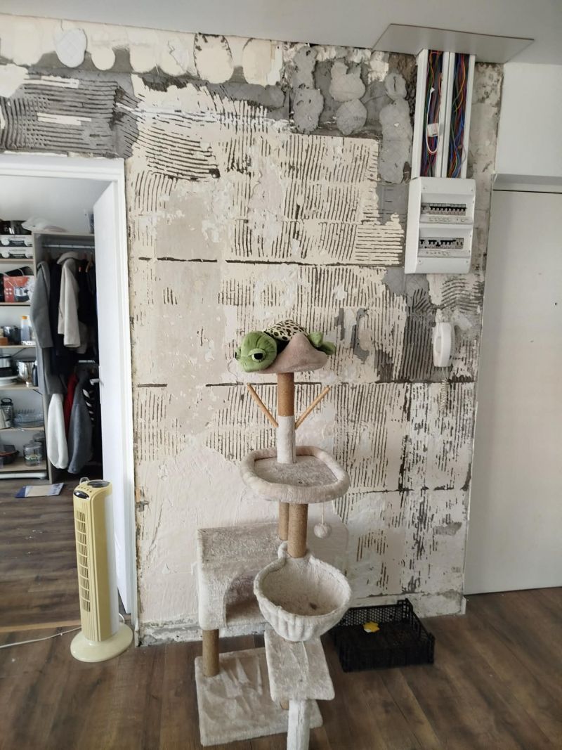

Ma fille a décider d'enlever les briques de parement dans son appartement. Bien entendu, il y a des morceaux de plâtre qui sont venus avec. Par endroit, on a la brique. Il reste encore de la colle.
Vu que je n'ai pas vraiment envie de tout gratter et que je n'ai pas le coup de main pour tout enduire de platre, je pensais remettre par dessus des plaques BA13.
D'après vous quelle est la meilleure solution ?
- coller le BA13 directement
- visser le BA13 sur liteaux bois, eux-mêmes vissés sur le mur
- ou carrément monter une structure de cloison montant/rail/placo
Dept : Meurthe Et Moselle
Bonjour, j'ai déjà fait cela pour une véranda, pour le mur en crépis, au lieu de mettre du bois, j'ai pris des fourrures posées à plat, plus durable que le bois, plus faciles à poser et vous aurez une surface plus régulière pour visser vos plaques.
une structure rail vous prendra plus de place en épaisseur et demandera plus de travail, que de poser des fourrures horizontalement.
De : Bétheny (51)
Salut, perso je collerais directement le placo ! Mais comme c'est mon métier, cela se comprend ! Il faudra juste faire attention à poser le tout bien de niveau et bien rectiligne ! C'est justement le problème de faire du collé.
Env. 40 message Meurthe Et Moselle
Merci à vous deux pour vos réponses.
Plaquisteheureux, je comprends votre point de vue, c'est normal en étant du métier. C'est vrai que c'est la plus simple, mais de mon point de vue je ne crois pas que j'arriverai à un résultat bien de niveau et rectiligne !!!
J'ai donc opté pour la solution de Raym5108. Effectivement, avec les fourrures ça sera plus simple pour moi !
Salut, oui, vous avez raison, c'est bien plus simple.
