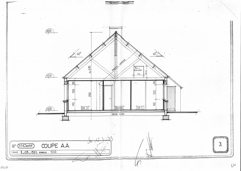

 Un mur de 7 cm en brique plâtrière peut-il être porteur ?
 Il s'agit d'une maison individuelle de 1993 de plein pied (un RDC, combles perdues, pas de vide sanitaire, garage attenant) de 9m sur 11m. Les murs extérieurs sont en parpaing 20cm (+ doublage intérieur, probablement également en brique plâtrière).
 La cloison en question traverse la maison dans la longueur (les 11m), à l'exception : d'une double porte, d'un couloir de 90cm, et d'une salle de bain. Le plan est ci-dessous.
[img=630x445]https://files.forumconstruire.com/plans-300-ppp-3-png-stor-5942ff739cb63930825.jpg[/img]

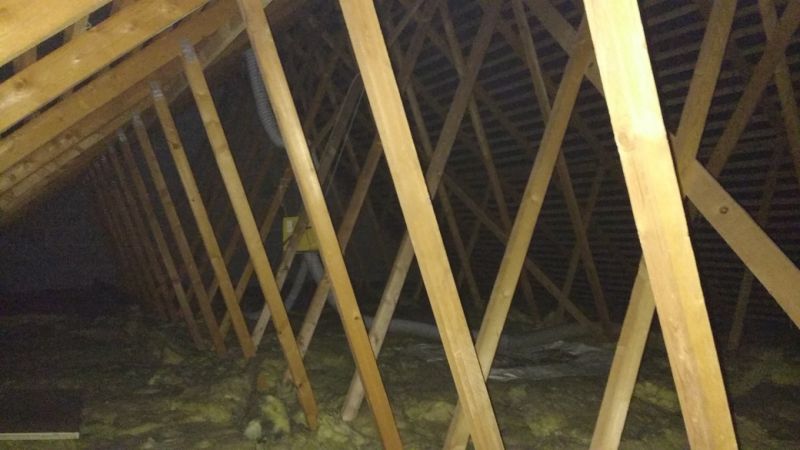

 Les combles perdues au dessus sont construites en fermettes bois W (plans originaux de la construire qui semblent avoir été légèrement modifiés et photos ci-dessous)
[img=627x444]https://files.forumconstruire.com/plans-300-ppp-4-png-stor-594300702bf14563859.jpg[/img]
[img=625x351]https://files.forumconstruire.com/combles-img-small-jpg-stor-5942fe358fdb039281.jpg[/img]
 La reprise centrale des fermettes en W n'est pas centrée, et potentiellement juste au dessus de cette fameuse cloison.
 Nous planifions d'abattre cette cloison centrale de 7cm en brique plâtrière sur un peu plus de 4m (entre la cuisine et le séjour + double porte). Mais je suis pris d'un affreux doute. Se peut-il que cette cloison soit porteuse en partie des fermettes ?

ces charpentes "gaufrette" sont normalement auto porteuses sur les murs extérieur, si vous avez un doute, sur celle à l'aplomb de votre futur ouverture vous pouvez toujours positionner un bastaing de chaque coté et traversé l'ensemble avec des tiges filetée .

Vous voulez dire de positionner un premier bastaing sous les "solives (partie basse des fermettes)" actuelles (perpendiculairement aux solives/fermettes), un autre au dessus des "solives" parallèlement au premier, et solidariser ces 2 bastaings en les traversant de tiges filetées boulonnées des deux cotés ? Il vaut mieux que je passe les tiges filetées dans les "solives (partie basse des fermettes)" ou plutôt entre ces "solives" ?
Je vais voir ce que je décide au final. Mais effectivement la charpente ayant vraisemblablement été posée avant les cloisons intérieur en brique plâtrière, elle sont normalement autoporteuses.

En faite celle qui est au dessus de votre future ouverture si vous avez en doute, il faut la prendre en sandwich entre 2 bastaings verticalement.
