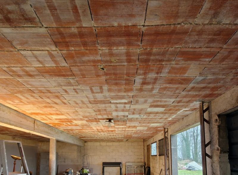

Nous réfléchissons aux solutions pour réaliser un faux plafond dans une ancienne écurie. Les dimensions sont les suivantes: 420cm de large, 990cm de long.

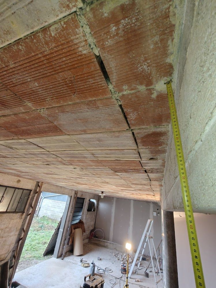

Concernant la structure actuelle, nous avons deux linteaux de 40cm de haut, 20cm de large qui maintiennent une dalle en béton armé de 5cm d'épais, celle-ci ayant été coulée sur des hourdis en briques creuses de 15cm d'épais (photo ci-dessous). Sur la dalle à l'étage se trouve du stockage (meubles, bois, outils...)
Nous souhaiterions faire un faux plafond avec une isolation de 10cm sous les briques et sommes confrontés à plusieurs contraintes: les briques creuses ne paraissent pas idéales pour venir y fixer des suspentes ou rails, et les deux linteaux de chaque coté dans la longueur sont armés, donc possibilité de tomber sur des ferrailles en fixant des rails dessus.
En suivant la doc technique de Placo, il n'y a pas d'indications pour des autoportants supérieurs à 3,90:
Quelles solutions recommanderiez vous pour ce faux plafond?
Est il possible de faire tout de meme un autoportant de 420cm si on réduit l'entraxe entre les rails ? Comment pourrions nous venir nous fixer dans les linteaux sans porter préjudice à leur integrité?
Merci par avance pour votre aide!

Oui pardon, je parle en effet des fourrures. Peut être qu'un entraxe de 40cm permettrait d'allonger l'autoportant à 4,20m?
Le lien que vous m'avez envoyé parle clairement d'un sujet similaire, mêmes briques rouges en guise de hourdis.
Néanmoins il n'y a pas de retour concernant les solutions utilisées..
J'ai aménagé une salle de bain l'année dernière dans cette même écurie, et j'ai monté 2 cloisons de 2m qui venaient se reprendre dans les briques. J'étais moyennement satisfait, l'épaisseur des briques varient beaucoup selon l'endroit ou l'on perce, et parfois en perçant elles cassent un peu autour du trou, ce qui fragilise la prise des chevilles plastique à déformation. j'avais donc utilisé des chevilles molly pour fixer les rails des cloisons, mais il y'avait parfois un peu de jeu, je n'étais pas totalement satisfait.
Ce qui m'amène cette fois-ci à vouloir éviter de me fixer dans les briques, sauf en dernier recours.
