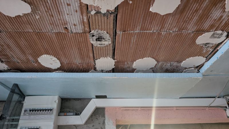

Bonjour tous le monde,
J'ai acheté d'occasion des plaques d'isolation thermique intérieur pour isoler mon plancher de rdc /plafond de garage.
Ils seront donc à fixer sur le plafond de mon garage en remplacement des pseudo xps 4cm.
J'ai un froid à briser les os qui remonte en hiver.

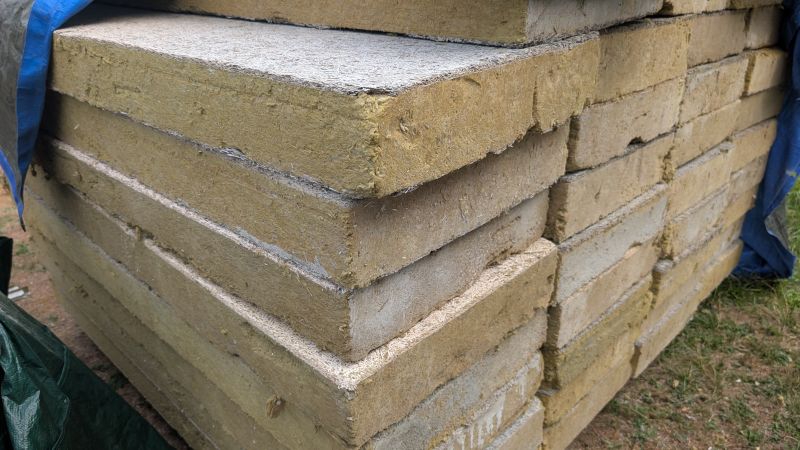

L'isolant sont des panneaux de 200*60cm de ldr très compacté sur un panneau de fibre de bois acheté d'occasion (budget serré oblig).
À ma grande surprise il sont relativement lourd (20kg minimum).
Mon plancher est une dalle sur hourdis
Je pensais mettre des équerres (plutôt des  profilé en L) sur les murs de 15cm  de largeur et idem au centre de mon plancher (vissé sur les hourdis) pour y glisser mes panneaux mais vu le poids je me demande si cela tiendrai.... Comment les feriez vous tenir ?
Et également les colleriez vous contre les murs ( les tranches en contact direct avec les murs sans lame d'air) ?
Dept : Doubs

je viens de trouver la réf de l'isolant, c'est de fibrarock_35 de Knauf, 160 mm de 20kg par panneau, avec un R de 4,3

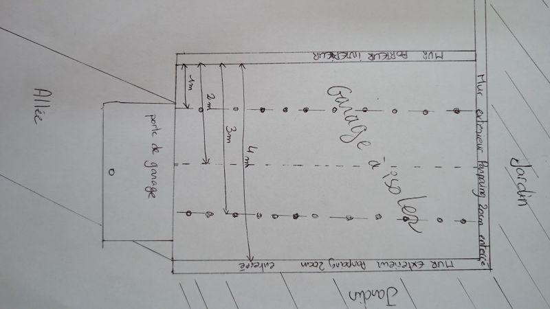

Salut, votre message est incompréhensible. Merci de faire un schéma.
Env. 70 message Doubs
 Voici un croquis.
Avec une lecture de haut en bas.
Les isolant posés "en large" pour que deux isolants bout à bout fassent la largeur du garage de 4m.
Je pensais mettre sur les murs porteurs des équerres charge lourdes avec des fourreaux.
Sur les rangés en pointillé avec de point noir des chevilles à bascules avec rosaces ou fourrure. En plein milieu des isolants.
À l'autre extrémité de l'isolant, en Petit pointillés, faire reposer l'isolant sur un fourreaux doublé qui serait suspendu.
Puis même schéma, à 3m, ligne pointillé avec des chevilles suspendus sur l'isolant suivant et enfin équerre/fourreau sur le mur extérieur.
Est-ce compréhensible ?

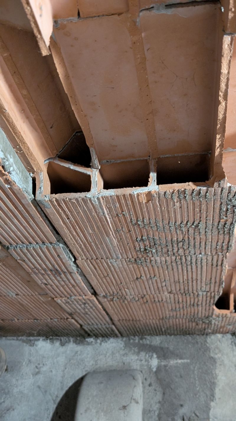

J'ai par ailleurs constaté que les "briques creuses" sont en fait les entrevouts. On voit bien la forme est alvéoles en diagonale et les poutrelles sont apparentes.
Il faudra donc un forêt qui permette de percer sans exploser ni fissurer les hourdis, si vous avez des conseils je suis preneur ! (Diamant ? Multi matériaux ? Fine cloche ? )

Les chevilles à bascule ne peuvent pas basculer car la hauteur de la cavité des hourdis est inférieure à la longueur de la bascule ....
J'ai essayé dans la cavité supérieure sur un hourdis éventré. Même problème....

Salut, j'ai déjà rencontré ce problème, surtout avec certaines chevilles qui sont trop longues ! Deux trucs fonctionnent souvent : le premier est d'entrer la cheville de biais, le deuxième, moins conseillé, est de couper un peu un côté de la cheville, quitte à remplir le trou au scellement chimique.
plaquisteheureux a écrit:Salut, j'ai déjà rencontré ce problème, surtout avec certaines chevilles qui sont trop longues ! Deux trucs fonctionnent souvent : le premier est d'entrer la cheville de biais, le deuxième, moins conseillé, est de couper un peu un côté de la cheville, quitte à remplir le trou au scellement chimique.
Merci beaucoup, le perçage en biais et un peu de manip permettent de les passer.
C'est plus long mais faisable 👍
