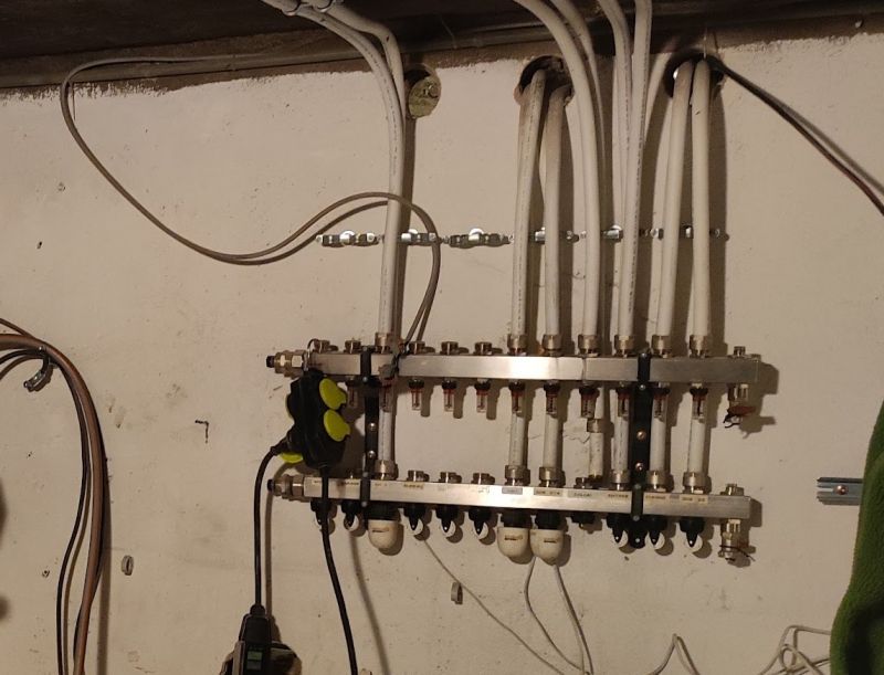

En pleine rénovation, j'en suis à me poser la question : l'ancien système de chauffage central était dans un piteux état, j'ai tout enlevé.
Jusque là, la maison était chauffée par une chaudière électrique pour ce chauffage central, et un poêle à bois en appoint. Vu que je refais tout, je me pose la question de savoir si il vaut mieux choisir la simplicité en mettant des chauffages électriques, ou si je me lance dans la création d'un nouveau chauffage central, sachant que je possède déjà une chaudière électrique et des radiateurs a eau en fonte.
J'avais pensé faire un système central avec collecteur de départ et d'arrivée, le tout en multicouche, mais plus ça va, moins je suis motivé.
Votre avis ?

C'est exactement ce que je me dis, mais en fait j'arrive pas a trouver des ressources pour le dimensionnement des nourrices, j'avais pensé au début en prendre avec arrivé en 1" et sortie en 3/4", mais voilà, c'est du hasard quoi... Donc j'étais parti sur la solution de facilité que sont les radiateurs elec...

J'ai une chaudière électrique 18kw, câblée a 9kw. Le radiateur le plus éloigné se trouve a 7m. Pour ce qui est des cintrages j'ai pas encore regardé mais a vu de nez, je dirais 4-5 par départ. Au début je ne remet que 3 radiateurs, mais si je remet le chauffage central, je le ferais monter aussi a l'étage supérieur quand je le referai, donc 6-7m au dessus.. et il y aura 3 radiateur en plus
La maison n'est pas isolée pour le moment, je me met sur l'ITE l'année prochaine.

Liaison chaudière nourrice en 20/26 multicouche Alu
Nourrice 6x en 3/4EK (eurocone), un depart par radiateur (tu peux prendre une nourrice plus grande si tu compte chauffer d'autres piece a l'avenir)
Liaisons nourrice radiateurs en 13/16 multicouche Alu.
En outillage, une ressort de cintrage pour le 16mm, une arbalète d'occasion a 50€ sur lbc pour le 26.
Un pince pour couper le tube, un ébavureur et c'est tout.
Que des raccords a visser, ca pardonne les erreurs et ca permet les interventions sans galère.
Tu as de bons tarifs sur des sites allemands  comme Heima24.de

Tu peux avoir du 26/32 avec raccords 3/4 ou 1" peu importe.
Les sorties c'est 3/4 eurocone. le 1/2 c'est du joint plat.
Certaines nourrices plastiques ne sont pas adaptées pour les radiateurs.
Il faut une nourrice inox, c'est vraiment top ca bouge pas.
J'ai ce modèle (en version 12 sorties)
https://www.heima24.de/fussbodenheizung/edelstahl-verteiler-fuer-fussbodenheizung-fuer-6-kreise-mit-topmeter-und-zubehoer.html
Comme c'est au sous sol, elle est bien évidement tete en bas, tuyaux vers le haut.
C'est prévu pour 80°C
Tu peux utiliser des nourrices classiques
https://www.heima24.de/installation/heizkoerperverteiler-aus-edelstahl-fuer-6-heizkreise-ohne-anschlussset.html
Mais tu ne peux pas isoler les circuits, tu n'as pas de réglage de debit donc tu dois installer des té d'equilibrage a chaque radiateurs.

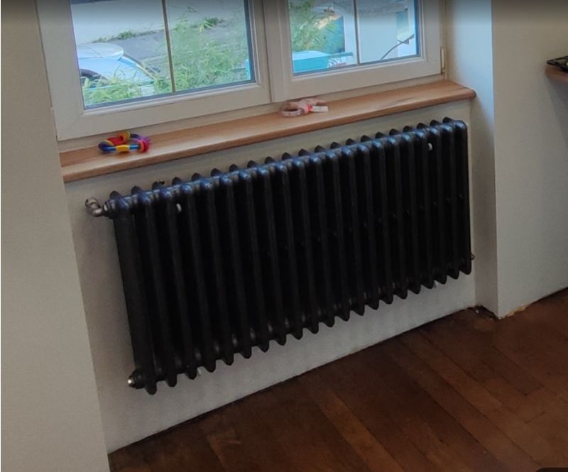

Dans mon cas j'ai profité de la nourrice de PC pour avoir une régulation plus moderne que des betes vannes thermostatiques.
J'ai 8 sondes radio qui communiquent avec une centrale qui est juste a coté de la nourrice, qui pilote des micromoteurs sur la nourrice.
du coups, j'ai rien sur les radiateurs, un coude en entrée, un coude en sortie, rien d'autre.
Ci dessous le collecteur en cours d'installation, mes PE Alu sont en 16/20 parce que je les avais gratuits au boulot.
Un radiateur fonte d'époque remonté après avoir fait l'isolation, sans vanne thermo ni té d'équilibrage.
