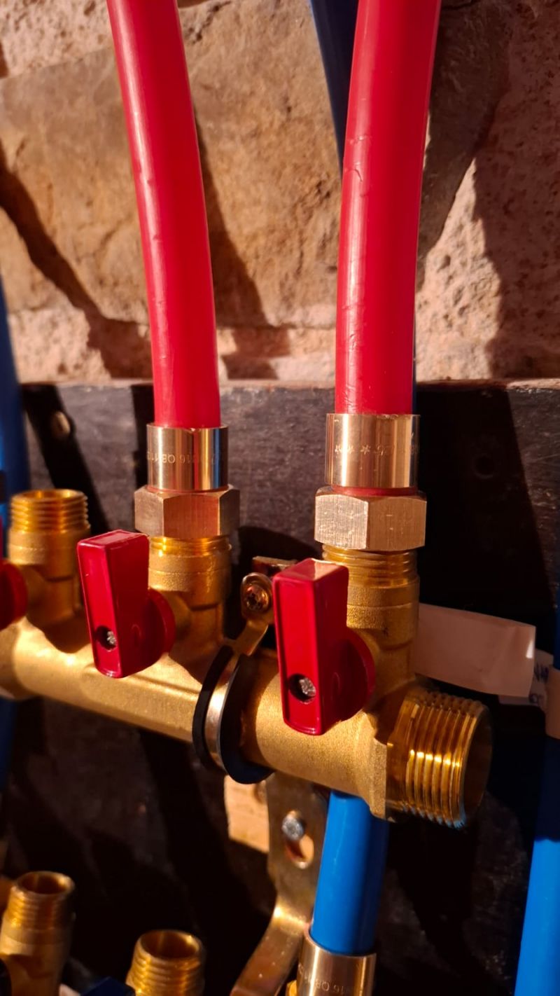

Je suis débutante en plomberie et je rénove toute seule ma maison, j'ai décidé de refaire le réseau plomberie en PER.
J'utilise des raccords à glissements, je n'ai aucun souci avec les raccords sur mes tubes bleus en 16 de diamètre mais je n'arrive pas à glisser les bagues correctement sur mes tubes rouges en 16. Il semblerait que le diamètre du tube soit un tout petit peu supérieur au tube bleu, la bague glisse beaucoup moins facilement. J'ai pourtant acheté ces deux tubes sur le même site, Plomberie discount, et ils sont sensés être les mêmes...
Est-ce que c'est juste du tube de mauvaise qualité?
Avez vous des techniques pour faire en sorte que la bague glisse mieux (j'ai essayé la technique de la salive et de l'eau savonneuse mais ca ne marche pas trop)?
Est-ce que ce petit jour (voir photo) est dérangeant au niveau de l'étanchéité au long terme?

Vous ne dites pas si vous faites cela avec ou sans pince à glissement ?

Bonjour!
Oui j'utilise bien une pince à glissement avec les embouts adéquats. Je ne savais même pas qu'on pouvait s'en sortir sans pince 😅

Bonjour, des fois ça arrive d'avoir un bourrelet. Il faut bien laisser 2/3mm avant de glisser. Normalement il n'y aura pas de problèmes pour la suite

Hmmm après vérification je n'ai pas l'impression qu'il y ait un bourrelet, je laisse bien quelques mm avant de serrer la bague mais je n'arrive juste pas à aller vraiment jusqu'au bout, la butée..
Je vais laisser comme ça pour l'instant et voir quand je ferais la mise en eau de mon réseau.

Pour moi, sur la photo il y'a un petit bourrelet et c'est pour ça que tu ne vas pas en butée. Après je peux me tromper. Tu ne forces peut être pas suffisamment sur la pince.
