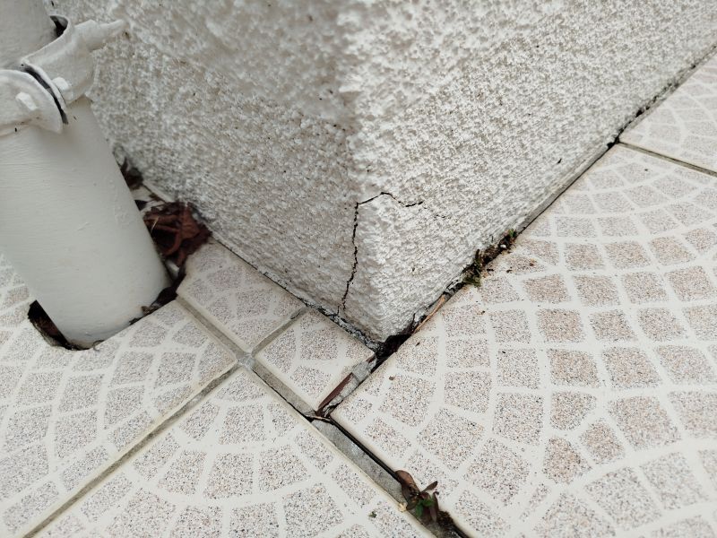

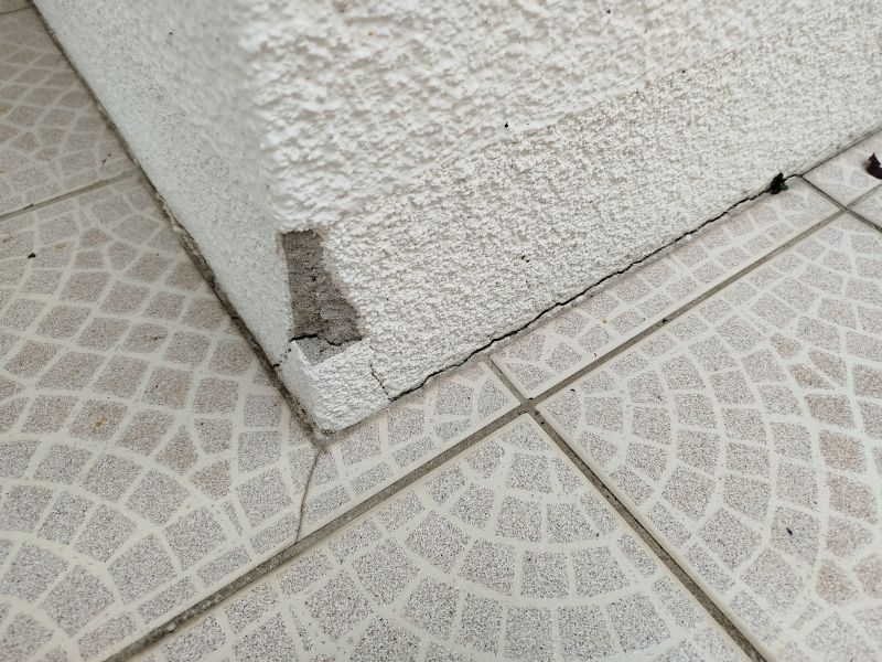

J'ai des fissures en bas des deux angles de ma maison qui a quarante ans.
Le terrain d'origine était en pente côté terrasse, il a très probablement été remblayé.
Quelle peut être l'origine ?
Comment réparer ?
Bonne journée.

La pente de la terrasse est comment ?, peu être prévoir de retirer le joint entre le mur et les carreaux de la terrasse, avec les Températures de cet été il est possible que les matériaux de nos construction réagissent différemment (dilatation). La création d'un joint de dilatation entre le mur et le carrelage pourrait être une alternative.

La pente de la terrasse est vers l'extérieur. Les fissures étaient présentes il y a dix ans quand j'ai acheté la maison. Le morceau est tombé lors d'un petit choc il y a moins d'un an. Sur la première photo on voit que la terrasse s'est désolidarisée du mur sauf au coin.

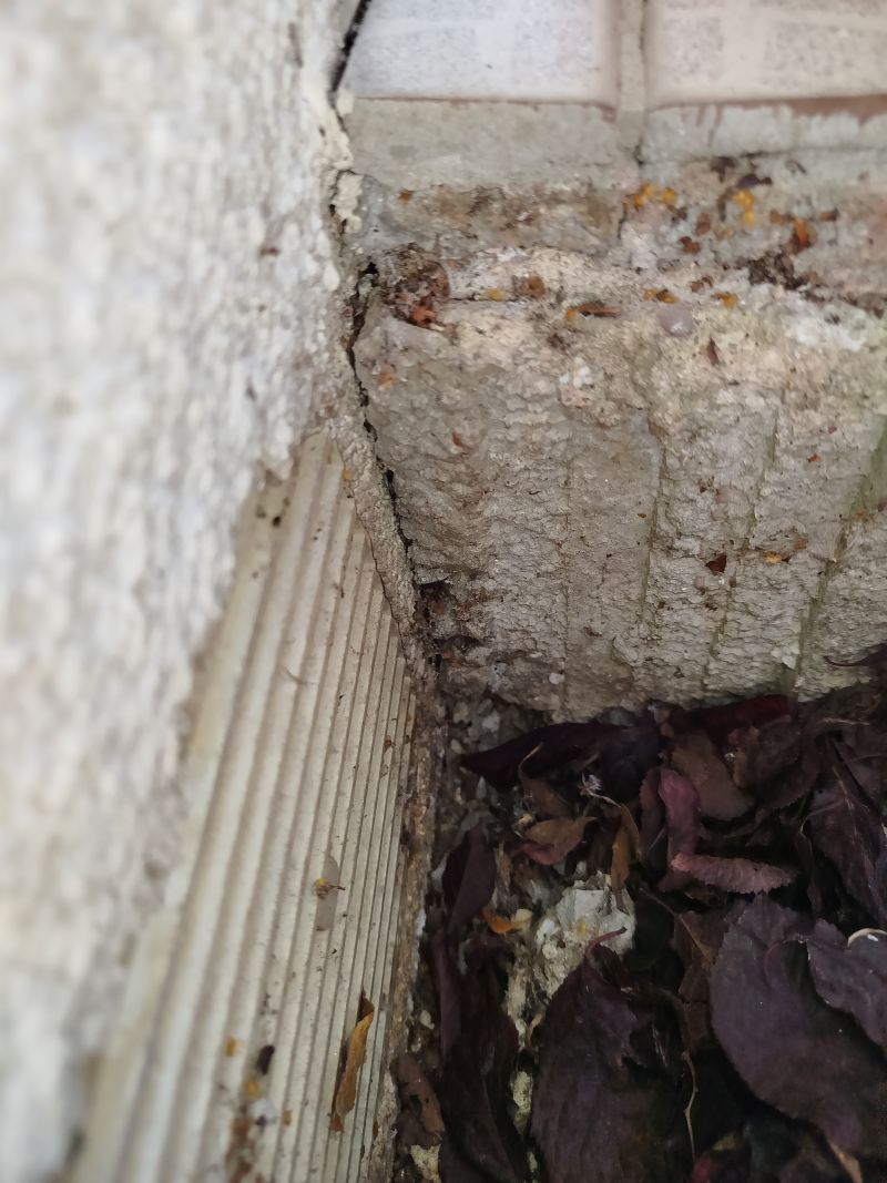

J'ai pris une photo dans la ventilation du vide sanitaire pour voir comment est la dalle de la terrasse.
Comment réparer ?
