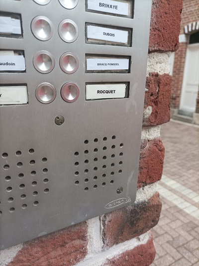

Bonjour, dans un immeuble de 8 appartements, on a un problème avec 2 des bouton poussoir, ceux ci ne sonnent plus. Les locataires peuvent parler mais il n'y a que la sonnerie qui ne fonctionne plus, est ce que c'est possible de remplacer que les 2 postes intérieurs ? ou faut il tout remplacer ?

Peut-être la platine de rue...

Si on peut se parler c'est généralement le bouton de la plaque de rue
Donc ouvrir la plaque pour voir et faire toucher général et appel logement

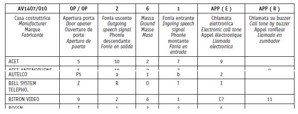

La marque qu'on a en façade c'est bitron video
theojulo c'est du 5 fils
Shunte le commun appel et le départ" appel et on verra

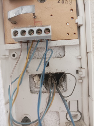

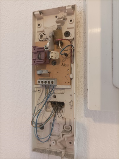

Bonjour, je viens de retourné dans l'appartement, désolé de ce retard, tête dans le guidon... voici la photo de l'interphone dans l'appartement. si j'assemble jaune/ bleu, j'entends la sonnerie sur le bloc exterieur, si j'assemble bleu clair et bleu foncé ( 9 et 6 ) on entend la serrure electrique, qui fonctionne parce que j'ai fait le test et la porte s'ouvre. Pourquoi ils ne fonctionne pas ? Si c'est le bloc intérieur à remplacer, tout est compatible ??
si vous shuntez
