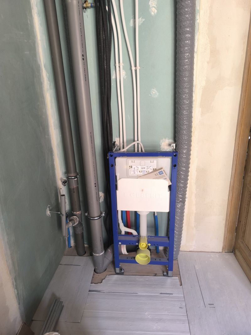

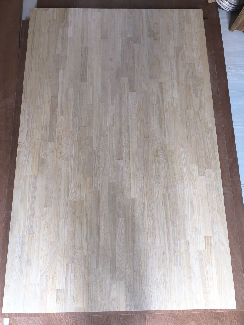

J'ai installé mon bâti-support dans ma future salle de bain (fixation des pieds dans les solives du plancher et du cadre par tiges filetés et scellement chimique dans un mur en brique pleine). J'aimerais faire un habillage en lamellé collé d'hévéa 18mm d'épaisseur contre le bâti-support sur toute la hauteur de la pièce et sur une largeur d'1m20.
Je peux faire une structure en tasseaux autoclave (ou en montant et rail métal placo) et fixer directement l'hévéa dessus ou cela semble compliqué en terme de dilatation du bois notamment ? Quid du remplacement des 2 BA13 hydro par une plaque d'hévéa pour la stabilité de l'ensemble ?
Merci beaucoup pour vos réponses

Garde tes plaques hydro en place, c'est elles qui rigidifient le bâti et qui encaissent la charge quand on tire sur la chasse, si tu les remplaces par un simple panneau de bois tu perds ce contreventement. Fixe ton hévéa par dessus, sur tasseaux ou sur rails métal, avec des vis inox ou galvanisées, parce qu'en milieu humide les vis ordinaires rouillent et laissent des coulures noires dans le bois. Vernis ou huile les deux faces et tous les chants avant la pose, c'est par là que le panneau boit l'humidité, c'est le piège classique. Laisse deux ou trois millimètres de jeu entre les panneaux et un petit jour en bas, et préperce avant de visser pour la dilatation.

kazlab a écrit:Garde tes plaques hydro en place, c'est elles qui rigidifient le bâti et qui encaissent la charge quand on tire sur la chasse, si tu les remplaces par un simple panneau de bois tu perds ce contreventement. Fixe ton hévéa par dessus, sur tasseaux ou sur rails métal, avec des vis inox ou galvanisées, parce qu'en milieu humide les vis ordinaires rouillent et laissent des coulures noires dans le bois. Vernis ou huile les deux faces et tous les chants avant la pose, c'est par là que le panneau boit l'humidité, c'est le piège classique. Laisse deux ou trois millimètres de jeu entre les panneaux et un petit jour en bas, et préperce avant de visser pour la dilatation.
Merci pour ta réponse détaillée.
Justement, je n'ai pas encore mis de plaques hydro.
Tu penses que je dois mettre 2 plaques hydro + mon habillage en bois, le tout fixe dans des tasseaux ?
Je t'avoue qu'un simple habillage bois ça m'arrangerait 😁
Env. 10 message Nord
Comme c'est un bâti-support en applique donc fixé au sol et au mur, je me disais que la plaque d'hévéa avait moins de chance d'être endommagé Happy
