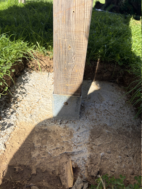

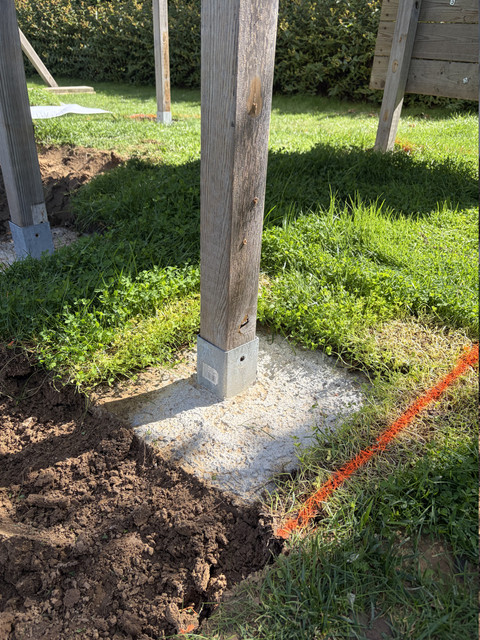

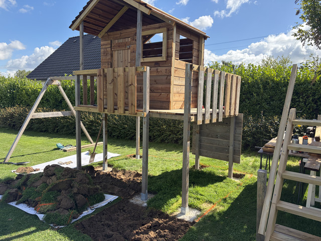

J’ai installé au début de l’été une aire de jeu. J’ai mis chaque poteau bois 7x7 qui sert de structure dans un sabot en acier avec une pointe de 70cm et j’ai coulé, à chaque pied, un plot de béton.
Aujourd’hui j’aimerai faire une petite dalle sur toute la structure car, après réflexion, je voudrais mettre un revêtement dale caoutchouc par dessus.
Problème : si je vais ça, avec mon terrain en pente, les sabots métalliques seront pris dans le béton, ainsi qu’une partie du poteau bois.
C’est du classe 4.
1) Le poteau étant dans le sabot métallique, si je coule du béton autour, le bois risque-t-il de pourrir ? J’ai déjà quelques poteaux dans cette configuration
2) J’ai deux poteaux ou le bois serait en partie dans la dalle (sur 5-6 cm). Comment les protéger ?
J’aurais bien levé toute la cabane mais il me faudrait un lève plaque d’une capacité de 300kg 😅

Franchement ouais, du bois classe 4 pris dans le béton c'est le scénario pourriture à terme : le béton garde l'humidité au contact et le bois ne sèche jamais, et ton revêtement caoutchouc par dessus va en plus envoyer l'eau de pluie vers les pieds. Moi je coulerais la dalle sans noyer les pieds dedans : un manchon PVC de diamètre plus grand que le sabot autour de chaque pied, laissé en place comme coffrage perdu, tu coules autour et tu rebouches le jeu en tête avec un joint souple pour que l'eau ne s'engouffre pas dedans. Le pied reste dans une petite fosse sèche, il peut respirer et tu peux vérifier l'état du bois dans quelques années. Pour tes deux poteaux dont le bois serait pris sur 5 à 6 cm, gaine le bas avec une membrane bitumineuse autoadhésive avant de couler, ça vaut mieux que du bois nu dans la dalle.

Merci pour ce retour !
Le sabot métallique ne suffit pas pour toi donc ? Mieux vaut remettre une couche avec un tuyau PVC comme tu dis, et couler le béton autour de ce tuyau.
Et combler le vide entre le PVC et le sabot métallique afin que l’eau ne s’infiltre pas.

Oui je vois ! Le sabot métallique suffit déjà pas mal pour éviter que le bois soit directement dans le béton.
Pour le PVC, je pensais surtout à faire une petite "réservation" autour du pied pour que le béton ne vienne pas tout emprisonner. Par contre je ne remplirais pas complètement entre le PVC et le sabot, sinon tu risques de créer un endroit où l'eau reste coincée.
Je laisserais plutôt un petit jeu autour, avec le PVC qui dépasse légèrement de la dalle, et éventuellement un joint souple en haut pour éviter que l'eau rentre.
Et pour les 2 poteaux où le bois serait directement pris dans les 5-6 cm de béton, là clairement je mettrais une membrane bitume/EPDM autour avant de couler. Ça évitera que le bois reste humide en permanence.
