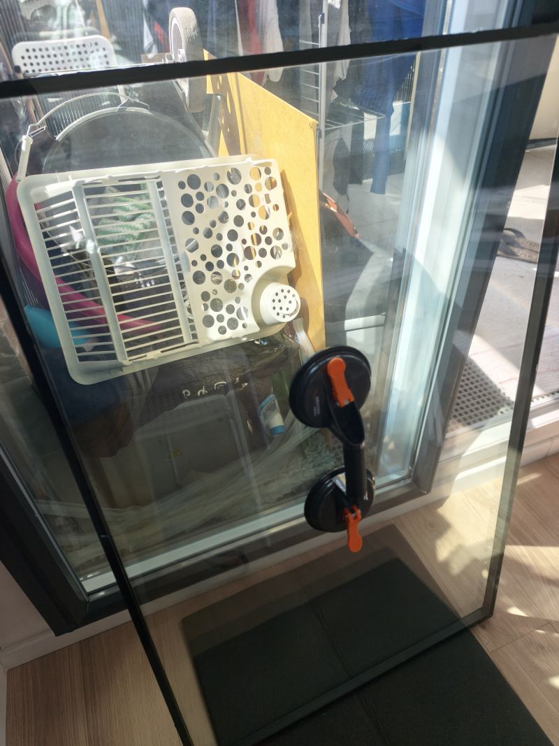

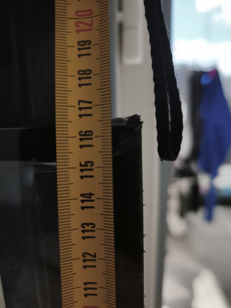

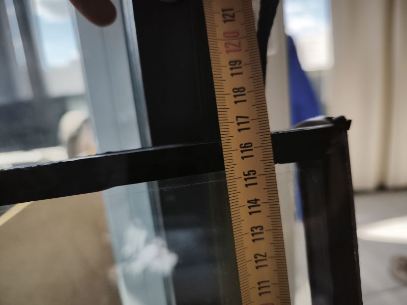

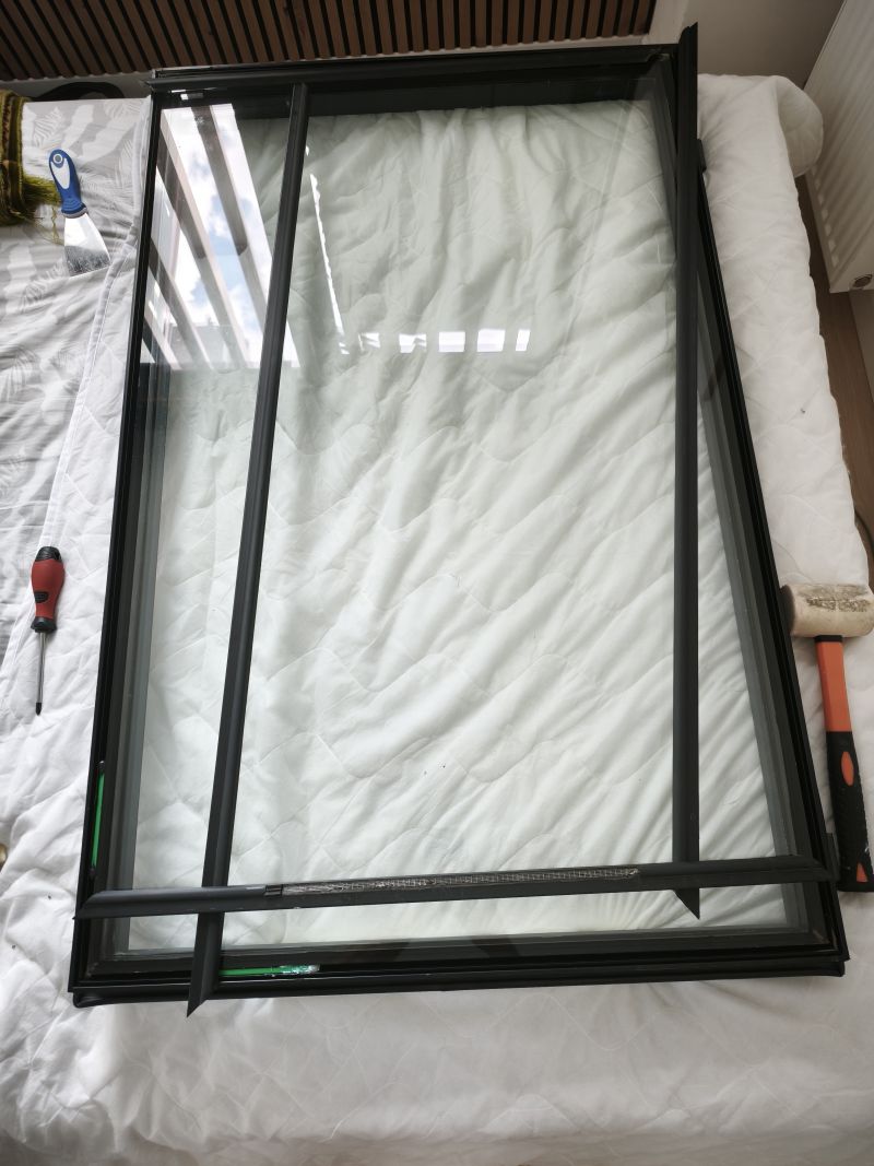

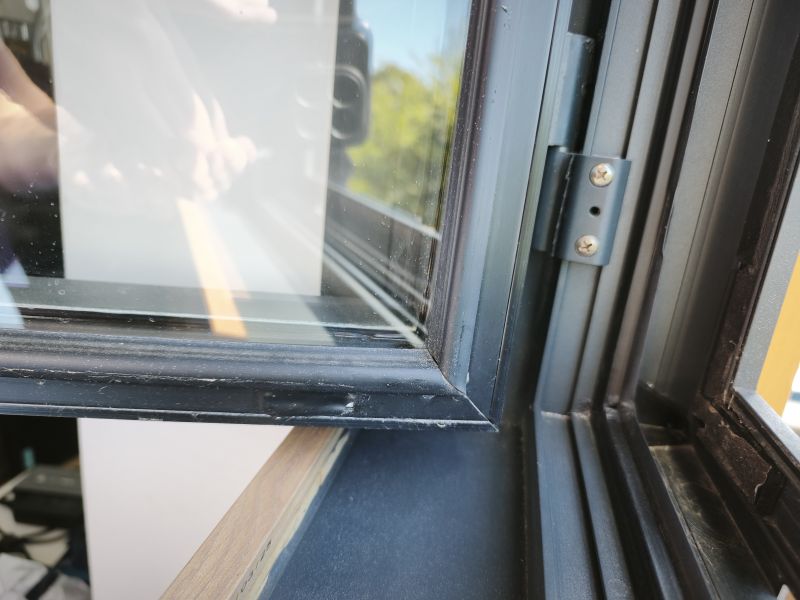

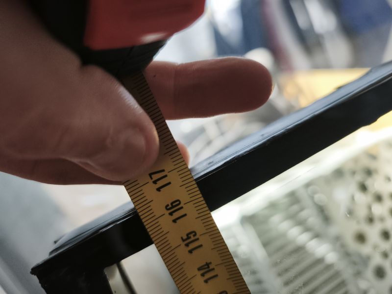

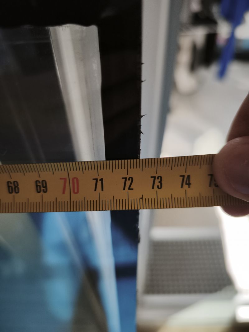

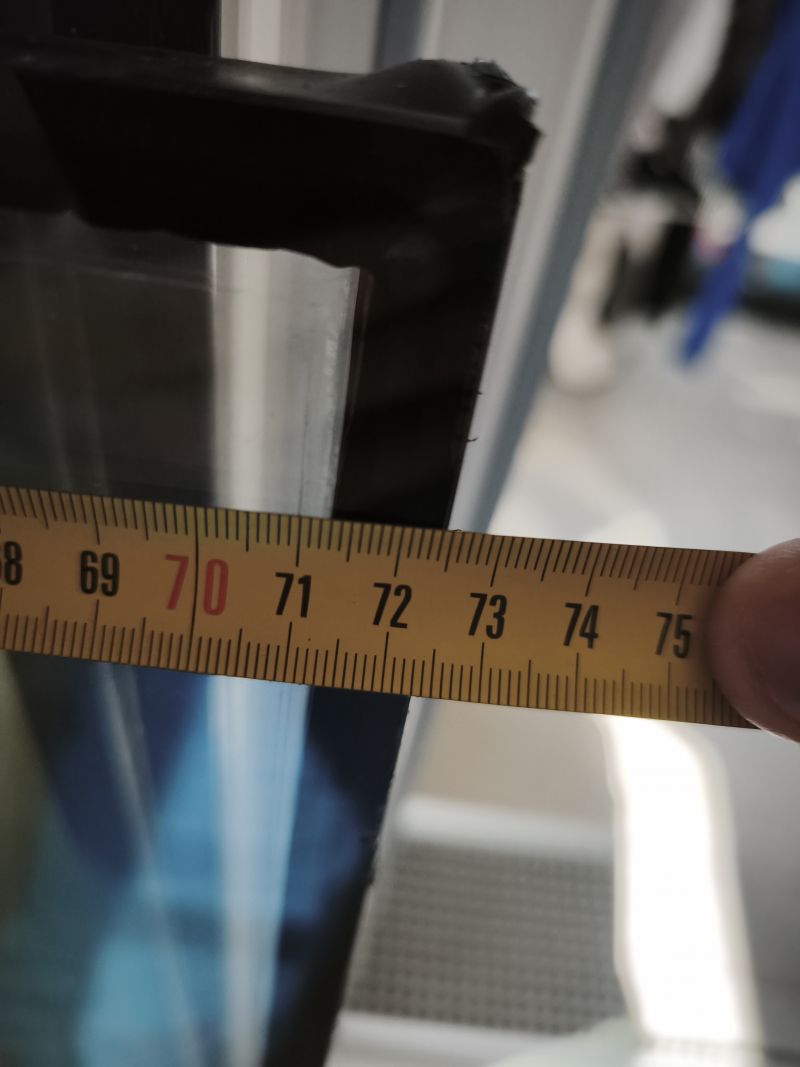

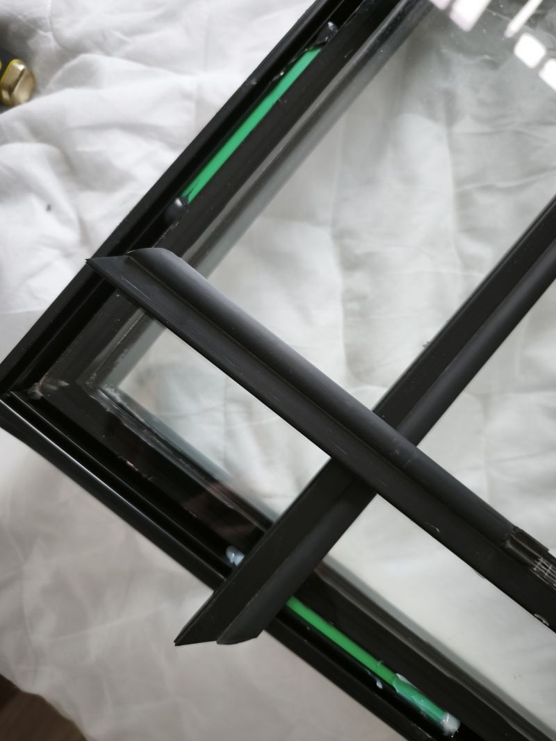

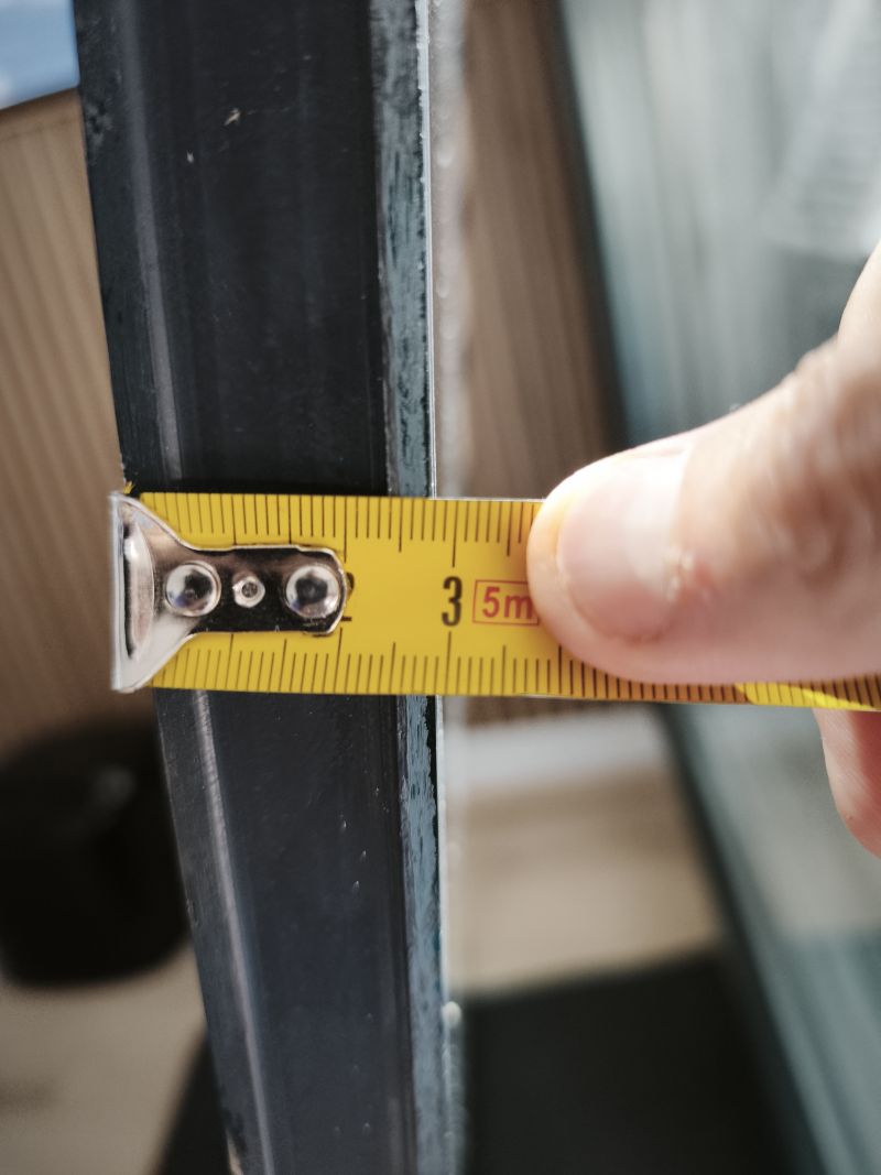

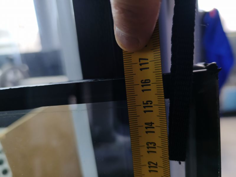

Ce n’est pas compliqué à faire, j’ai utilisé cet outil.
J’ai pris quelques photos pour les mesures et je les partage également. Pouvez-vous m’aider à vérifier et à confirmer les bonnes dimensions ?
J’ai trouvé ça:
1164 mm × 724 mm × 28 mm.
Merci pour votre aide !
Env. 10 message Loir Et Cher
Les mesures ont l'air correcte. Vous êtes sur une gamme à ouvrant caché j'ai l'impression, donc restez à 28mm est plus sage que de bricoler les parcloses
