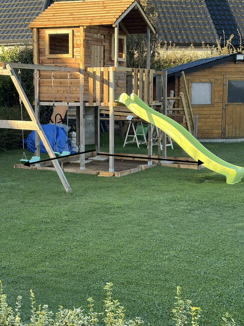

J’ai réalisé une aire de jeu cet été. J’aimerai finalement faire une dalle avec d’avoir une surface place (avec pente pour l’évacuation de l’eau) et propre, sur laquelle je pourrais mettre des dalles en caoutchouc (à la base j’avais creusé à la t’arroser des trous de 70/80cm de profondeur sur 25cm de diamètre).
Je suis sur de la terre argileuse.
Je pensais faire un hérisson en 20/40 puis 2/3cm de sable au dessus et couler mon béton, mais le 20/40 est introuvable à moins de 45 minutes de chez moi, sachant que je vais devoir faire 2 aller-retour.
Est-il possible de faire le hérisson avec du 4/12 à la place ?
Merci.

Le 4/12 fait très bien le boulot pour un hérisson tant qu'il est propre et bien compacté par couches, la taille des cailloux c'est surtout une question de drainage, pas de tenue de la dalle.
Par contre sur de l'argile faut savoir où part l'eau : si rien ne s'infiltre, il te faut une pente vers un exutoire ou un drain, sinon le hérisson se remplit et ça remonte dans la dalle.
Deux points qui pardonnent pas : enlever la terre végétale sur toute la surface, et mettre un géotextile entre le hérisson et le sable, sinon ton sable descend dans les vides et ta pente disparaît au bout de quelques pluies.
Et tes trous à la tarière, rebouche les en compactant par petites couches, laissés en vrac ce sont des points d'affaissement sous la dalle.

La pente naturelle est représentée par les deux flèches noires sur l'image.
Il faudrait que je mettre un drain en forme de L, comme les deux flèches, que je dirige vers deux petits puis perdus, remplis de 4/12 (20/40 dans l'idéal mais compliqué) ?
Les trous à la tarière sont plein de béton. La future dalle viendra les « engloutir » et la dalle sera au niveau des sabots métalliques.
