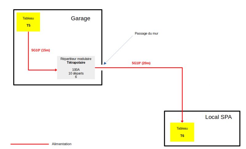

Pour alimenter le local, je souhaite repartir du tableau divisionnaire des machines qui est alimenté en triphasé via du 5G10² (T5).
Du tableau T5 au tableau du local SPA (T6), il y a 35 m de câble. Je pensais l'alimenter en 5G6².
J'ai matérialisé ce complément d'installation pages 7 (tableau T5) et page 9 (tableau T6)
Je souhaiterai valider que l'installation est toujours conforme, savoir s'il faut que je change d'abonnement pour passer à 18 kva, si les sections de câble, les disjoncteurs et les interdiff ont les bons types et la bonne puissance, ..etc.

Dans votre schéma général, vous alimentez T6 à partir de T4 alors que dans le détail il est alimenté à partir de T5
Dans T6, je ne vois pas l'intérêt du répartiteur.
Pour l'abonnement, vous verrez à l'usage.
Il sera toujours temps d'augmenter si c'est trop juste.

Au début j'avais prévu de me reprendre sur le répartiteur du T4 mais je n'ai plus beaucoup de place pour travailler dans ce tableau alors que j'en ai dans le T5 dont le répartiteur est alimenté par celui du T4. J'ai fait la correction.
Mon extension de l'installation vous semble donc correcte avec du 5G6² ?
Le répartiteur c'est une habitude, j'en ai mis dans tous mes tableaux pour une question de confort et il m'en reste un petit.
Pour les ID des 3 phases de T6, je suis parti sur des ID 40A de type A car le SPA est un appareil avec de l'eau. Mais faut-il en mettre pour les pompes et le rechauffeur ? ou je peux utiliser un ID de type AC quelque part ?

C'est un peu limite le 5G6² si vous etes parfois en déséquilibre total.
Du 5G10² me semblerait plus pertinent
L'ID du bas peut être de type AC si vous le souhaitez (que du résistif)

Je me suis référé à ce tableau et j'ai vu que je pouvais tirer jusqu'à 16 kW en 5G4² et jusqu'à 20 kW en 5G6².
En partant du principe que le local pouvait consommer au maximum 11 kW si tout était allumé et à fond (ce qui ne sera jamais le cas) je suis d'abord parti sur du 5G4² puis j'ai choisi 5G6² pour être large.
Pouvez vous mieux m'expliquer pourquoi passer sur du 5G10² ?
Messages : Env. 90
Dept : Saone Et Loire
Ce tableau est fait avec une hypothèse de chute de tension de 3%
Hors l'usage est de ne pas dépasser 2% sur l'ensemble des liaisons DB--> T1-->T4-->T5--T6
D'où la préco d'un 10² qui limiteà 1% la chute de tension dans la dernière liaison en cas de déséquilibre total

Ah si, encore une question: est-ce que je peux remplacer l'interrupteur sectionneur 25A et le disjoncteur 25A en amont dans T5 par des versions 40A ? Il me semble que oui.
Je pose la question car il me reste du matériel en 40A.
Messages : Env. 90
Si c'est du 6² non
Si c'est du 10² oui
Carminas

Très bien, merci. Je vais suivre vos recommandations et utiliser du 5G10².
Cela me laissera le choix d'utiliser des 25A ou 40A et sera cohérent avec tous les autres tableaux de la maison.

Est-ce que je peux utiliser 2 câbles 5G10² de 20m et 15m pour n'en faire qu'un seul de 35m ?
Sachant que la jonction du câble serait possible dans mon garage. J'ai environ 15m de câble entre le tableau T5 et le mur à traverser. (puis 20m du mur extérieur jusqu'au local)
Si c'est possible quelle est la méthode la plus propre ? Un petit tableau avec un répartiteur?
Je pose la question car il me reste un morceau de 16m et un ami a un reste de chantier de 22m qu'il pourrait me revendre à prix interessant.

Non sur une installation domestique, on ne monte pas de câble en parallèle pour augmenter la section

Je me suis mal exprimé je pense...
Je voulais dire, est-ce que plutot que d'utiliser un cable 5G10 de 35m pou relier T5 et T6, je peux utiliser un cable de 5G10 de 15m qui part de T5 pour aller dans un répartiteur proche de la sortie du garage et repartir de ce répartiteur avec un cable 5G10 de 20m pour rejoindre le SPA.
Brefn un répartiteur accessible dans le garage en guise de borniers pour relier 2 morceaux de 15m et 20m de 5G10.
Messages : Env. 90
Oui on peut faire cela si la connexion est bien réalisée et à l'abri de l'humidité

Ok merci, la connexion serait à l'abri dans le garage, dans un répartiteur (le même répartiteur Legrand que les autres) placé dans un tableau 1x8 dédié.
