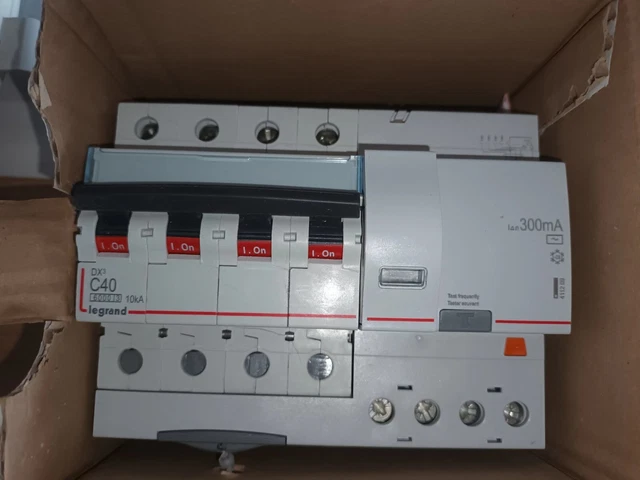

Afin d'être le plus clair possible, j'ai réalisé le document ci-joint qui documente l'installation électrique que je souhaite réaliser.
J'aimerai vos retours sur cette installation, si elle vous semble correcte et j'ai quelques questions auxquelles je n'ai pas trouvé de réponse :
1. Les disjoncteurs de protection en amont des tableaux divisionnaires sont-ils de simples disjoncteurs ou des disjonteurs différentiels (mon hypothèse) ?
2. La section de câble 5G10² est-elle correcte pour relier les tableaux divisionnaires au tableau principal ?
3. Quatre fils souples HO7-VK10 sont-ils adaptés pour relier les disjoncteurs différentiels du tableau principal au répartiteur ou du câble 5G10² serait plus adapté ?
4. Le calcul de calibre de l'ID tétrapolaire du tableau des machines triphasés est-il le même qu'en monophasé (0,5 x somme des calibres des disjoncteurs) ?
5. Je ne comprend pas bien comment le parafoudre tetrapolaire doit être branché, le fait qu'il ne soit pas en amont des disjoncteurs des tableaux divisionnaires me semble curieux ?
6. En page 4 du document, je calcule le calibre du disjoncteur de protection du tableau de l'extension mais le résultat m'étonne un peu. Cela signifierait qu'un disjoncteur tetra 16A voire 25A en prévision de l'utilisation des machines 3P serait suffisant (j'ai prévu un 40A pour le moment) ?
7. Le calibre des interrupteurs sectionneurs des tableaux divisionnaires est-il suffisant ? J'ai prévu 40A mais 63A ne serait-il pas plus adapté si le disjoncteur de protection en amont est aussi de 40A ?
Merci d'avance à ceux qui prendront le temps de consulter ce document que j'espère clair ^^.

1/ De simples disjoncteurs
2/ Votre 5G10² suffit très largement, en tout cas tant que vous n'avez pas besoin de plus de 27kW dans un tableau.
Du 5G6² suffirait même (22kW), voire même du 5G4² (17kW) par exemple pour le dernier.
Tout cela dans l'hypothèse où vous augmenteriez votre abonnement (car aujourd'hui vos 25A ne vous permettent pas de dépasser 17kW)
Mais qui peut le plus peut le moins, sachant que plus vous dimensionnez gros, plus cela coute cher.
3/ Souple (H07 VK) ou rigide (H07 VR), les 2 conviennent.
Certains préfère l'un, d'autre l'autre.
Attention vous mettez du souple et que le serrage ne se fait pas sur des bornes à cage (donc directement sur une vis), il faut des embouts.
4/ Oui MAIS
Dans votre cas, votre DB est un 10/30A donc n'importe quel ID 40A respectera la règle amont (donc on s'en fiche de la règle aval sur le cumul des calibres coefficientée)
Et si c'est un ID 25A, il la respecte à condition que vous mettiez un disjoncteur 25A maxi au départ dans le tableau principal.
Plus vous dimensionnez gros, plus cela coute cher.
En tout cas les ID 63A ne sont d'aucune utilité dans votre cas.
5/ Un parafoudre se raccorde toujours en parallèle du différentiel.
Son rôle n'est pas de protéger les tableaux, mais d'évacuer les surtensions transitoires liées à la foudre vers la terre.
6/ Avec 25A au disjoncteur de branchement, inutile de dimensionner vos disjoncteur à 40A, sauf si vous envisagez un jour un très gros abonnement (recharge rapide de plusieurs véhicules électriques par exemple).
C'est d'ailleurs ce que montre vos calculs page 4
Des disjoncteurs 32A pourrait être un bon compromis
Après comme dit plus haut, qui peut le plus peut le moins et vous pouvez les mettre à 40A si vous le souhaitez (à condition d'avoir du 10² derrière)
7/ Il faut qu'ils soient de calibre supérieur ou égal à celui du disjoncteur au départ. Donc 40A dans votre cas.

Tout d'abord un grand merci Carminas pour toutes ces réponses qui vont permettrent d'ajuster le projet au mieux.
Je suis aussi rassuré sur ce que j'ai imaginé, à priori il n'y a pas de grosse bêtise.
J'ai passé beaucoup de temps à potasser la norme NF C 15-100 mais les cas concrets en triphasé sont moins souvent expliqués, j'ai épluché le forum et tes nombreuses contributions + schémas m'ont bien aidé !
Avant de corriger mon document, je vais revenir sur tes réponses et propositions.
Réponses aux questions posées
J'avoue que j'ai un peu de mal à comprendre quand on doit ou pas mettre un disjoncteur différentiel par rapport à un disjoncteur.
Est-ce parce que j'ai déjà des disjoncteurs divisionnaires qui protègent chaque circuit puis en amont des Interrupteur différentiels ?
J'ai l'impression que le disjoncteur différentiel joue les 2 rôles mais du coup en suivant la norme NF C 15-100 je ne voie pas à quel moment j'en aurais besoin puisque les ID et DD sont obligatoires ?

3/ Cable souple H07 VK = embout
Oui effectivement, la pince à sertir fait partie de ma liste de fournitures au même titre que le VAT (que j'ai trouvé).
4/ Dimension de l'ID sur le tableau T5 des machines triphasées
Je vais rester sur un ID tétra 40A, le prix est sensiblement le même qu'un 25A et je pourrais eventuellement ajouter un autre circuit.
Ok j n'avais pas compris, du coup le branchement que j'ai fait dans le schéma est bon.
Plusieurs je ne sais pas mais un véhicule électrique c'est fort probable. Comme le 40A coûte quasiment le même prix qu'un 25A, autant rester sur un 40A en prévision ?
7/ Il faut que le calibre des interrupteurs sectionneurs des tableaux divisionnaire soient de calibre supérieur ou égal à celui du disjoncteur au départ. Donc 40A dans votre cas.
Donc si je comprends bien 40A minimum, 63A possible mais n'apportera rien de plus tant que le disjoncteur en amont ne dépasse pas 40A.

Propositions de changement sur le schéma
Modifier le calibre des disjoncteurs de protection vers T3 par du 32A
Mon calcul pour le calibre de l'ID de la cave 20 pour le chauffe-eau, 16 pour l'adoucisseur et le reste à moitié soit 49A, c'est pour cela que j'ai mis 63A sur l'ID en amont. Pourquoi 32A plutôt que 40A pour le disjoncteur au départ ?
Utiliser du 5G6² pour alimenter le tableau T3
T3 est éloigné de 14m, effectivement du 5G6² suffit (comme pour T2 d'ailleur mais il existe déjà et il est noyé dans la dalle...)
Remplacer l'ID et le de 40A dans le tableau T5 par un 25A
Ok mais cela sera t-il un frein si je veux ajouter un 3ème DD tétra à l'avenir ?
Je ne comprend pas à quoi correspond le 25A en vert en sortie de T4.

1/ L'interrupteur différentiel assure :
- une protection automatique des personnes contre les contacts directs (si 30mA) ou indirect (défaut d'isolement).
- une fonction manuelle de commande pour mettre en ou hors service une partie d'une installation à l'origine de laquelle il est placé.
Le disjoncteur assure :
- une protection contre les surcharges
- une protection contre les courts-circuits
Le disjoncteur différentiel remplit simultanément les fonctions de l'interrupteur différentiel et du disjoncteur.
Dans votre cas le rôle du disjoncteur est d'assurer une protection contre les surintensité du câble de liaison
La protection différentielle 30mA contre les défauts d'isolement des différents appareils sera réalisée dans chaque tableau via le ou les interrupteurs différentiels.
On ne mets plus plusieurs différentiels 30mA en cascade. C'est redondant inutilement et cela ne donne pas une bonne sélectivité
2/ On choisit les disjoncteurs et le câble de liaison en fonction du besoin en puissance.
Dans mes exemples c'était probablement pour du mono.
Je ne dit pas que 10² 40A ne convient pas, mais que c'est surdimensionné (comme dit plus haut, cela autorise 27kW alors que votre abonnement n'en permet que 17).
A voir cependant, en fonction de l'évolutivité souhaitée
6/ On est d'accord
7/ Exactement, ne jetez pas d'argent par les fenêtre pour rien

4. Est-ce que je peux utiliser un disjoncteur 4P provenant à priori d'un LEGRAND 411201 (sans le bloc adaptable donc) en guise de disjoncteur de protection d'un des tableau divisionnaire ?
Je pose cette question car j'ai récupéré ce disjoncteur 4P 40A qui ressemble fortement à un 407902 mais il n'y a aucune référence indiqué sur l'appareil, seulement les logos NF et CE et la compatibilité IEC 60947-2. J'emet l'hypothèse qu'il provient d'un bloc comme sur cette photo (j'ai le même disjoncteur).
Merci d'avance.

Bonjour, j'ai à peu près trouvé la réponse à mes questions précédentes, certaines nécessitaient que je relise un peu mieux les descriptions des dispositifs.
J'ai néanmoins 2 questions dans T1:
1. Pour les disjoncteurs de protection des tableaux divisionnaires, je ne sais pas si je dois prendre des disjoncteurs avec 25kA ou 10kA de pouvoir de coupure avec mon installation.
Pourquoi l'un plutôt que l'autre ?
2. Même question pour protéger le parafoudre LEGRAND 412225. La documentation stipule que je dois l'associer en amont avec un disjoncteur tetra DX³ 20A courbe C mais n'indique pas le pouvoir de coupure ?

Dans le tableau T5, celui des machines triphasées, est-ce que je peux utiliser un disjoncteur tetra C 40A plutôt qu'un 16A pour protéger ma rabot-degau ? Il me semble que oui car qui peut le plus peut le moins et j'en ai un LEGRAND quasi neuf à dispo.
Messages : Env. 90
Dept : Saone Et Loire
A noter que la place occupée est plus importante pour des valeurs de kA élevées
Non sauf à câbler le circuit en 10²
Ce qui ne sera pas compatible avec la prise.

Je me suis mal exprimé pour le disjoncteur du tableau T5, il ne s'agit pas du disjoncteur qui protège la rabot-degau mais du disjoncteur divisionnaire qui protège la prise 3P+N
J'ai un LEGRAND 407902 (C40 10kA), la documentation technique indique qu'il accepte les fils de 1,5 à 25 mm2 et je pensais pouvoir le relier en sortie à une prise cablée en 4G2.5²
Il y a un point que je n'ai pas dû bien comprendre du coup si vous me dites que la section de fil n'est pas compatible.
Messages : Env. 90
Je maintient ma réponse.
La doc, est faite pour tous les calibres de 0,5A à 63A et évoque la capacité des bornes, pas la conformité à la NF C15-100.
Il est obligatoire que le calibre du disjoncteur soit adapté à la section des fils en aval. Donc avec du 2,5² dans une habitation c'est 20A maxi.
Sinon c'est anomalie grave du consuel ou d'un DPE

Mais bien sûr que c'est 20A max sur du 2.5 je suis bête ! J'étais trop dans mon idée de réutiliser ce disjoncteur à dispo.
Je vais l'utiliser comme disjoncteur de protection cablé en 10mm² dans T1 en amont d'un des 3 tableaux divisionnaires.
Il ne m'en restera que 2 à acheter au lieu de 3.
