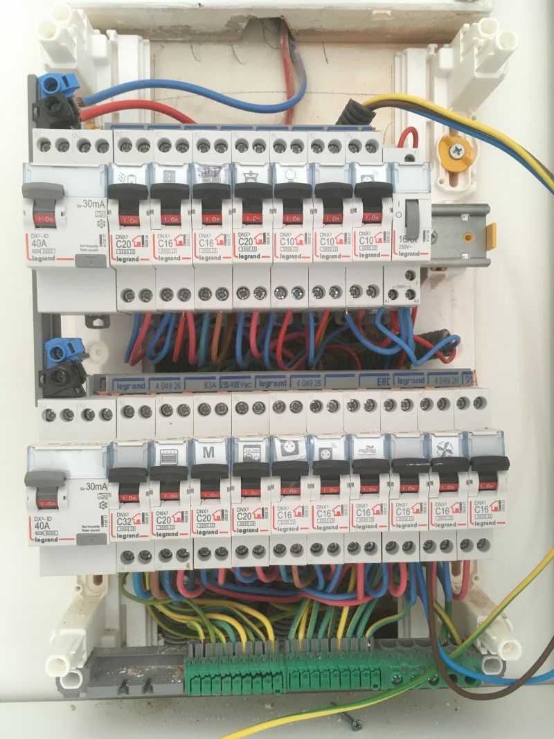

Bonjour les experts,
J'ai fait réaliser des travaux de rénovation complète par une entreprise(A) dans mon appartement(région parisienne) il y a 6 mois. Le tableau électrique a été entièrement refait et je n'avais pas rencontré de problème particulier jusqu'à aujourd'hui.
J'ai récemment fait appel à une autre entreprise(B) pour aménager les combles au-dessus de mon apt, et lorsqu'un ouvrier a examiné le tableau pour alimenter les combles, il m'a dit que c'était fait en manière "n'importe comment". Selon lui, deux disjoncteurs de 40A sont beaucoup trop faible pour les appareils présents, et il faudrait ajouter un 3ème rang afin d'éviter des problèmes dangereux.
Encore un autre électricien(C) qui est venu m'a dit qu'il suffirait d'installer deux 63A sur 2 rangées au lieu de 3.
J'ai reçu un deux devis:
ENTREPRISE (B) : 850€(TTC) pour "Mise au normes tableau électrique
Fourniture de 2 DX3-ID 2P 63A A 30MA TGA - 411651
Accessoire de raccordement"
ENTREPRISE (C) : 650€(TTC) pour remplacer deux disjoncteurs 40A avec 63A.
J'aimerais savoir:
1. Si le tableau actuel est vraiment en mauvais état ou mal conçu
2. Si les prix proposés sont corrects

Bonjour, je viens vous changer les deux interrupteurs différentiels pour la moitié de ce prix.
Pour votre gouverne, la 1er entreprise vous prend pour un pigeon.
La 2em entreprise et bien trop chères, et n'est pas tout à fait honnête avec vous, car vous pourriez ne poser qu'un seul interrupteur différentiel en 63A de type A. Bien que deux, c'est mieux. Mais cela peut dans certains cas vous obliger à poser un dispositif de coupure générale.

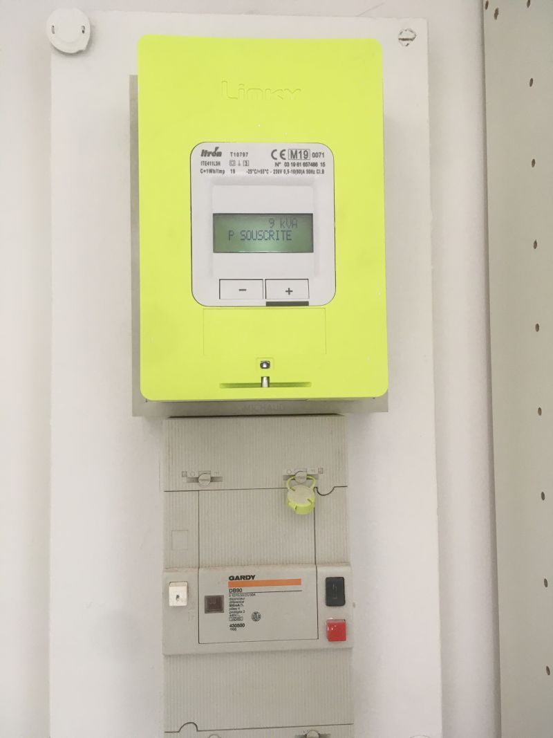

Bonsoir, merci pour la réponse.
Les disjoncteurs sont présents dans la photo n'est ce pas ?
Dept : Vosges
Je ne comprend pas votre question, pourquoi parlez vous des disjoncteurs ?

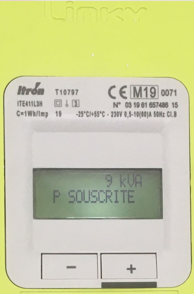

Hello,
Quel est l'abonnement?
9kVA
franchement, perso, je laisserais les diffs existants
Dept : Manche
Salut
Rfco a écrit:Hello,
6kVA???
9kVA on le voit sur une photo
Il n'y a pas besoin d'accessoires de raccordement
voir lien : https://elec44.fr/interrupteurs-differentiels-monophases/946[...]1651-3245064116510.html
Je veux bien qu'ils doivent gagner leur vie

Sur la photo on (surtout moi) ne voit pas bien si le disjoncteur abonné est réglé sur 30A ou autre et si il est monophasé ou tri!
Steph
Dept : Charente Maritime
stephdespieds a écrit:Bonjour,
Steph
hello
de ce que j'arrive à voir c'est un 10-30
Dept : Manche
Tu as une vue bien meilleure que la mienne. Je ne comprends pas que le disjoncteur soit réglé à 30A, et le linky à 9kw.
ca se devine mais c'est bien un 4 pôles
Dept : Manche

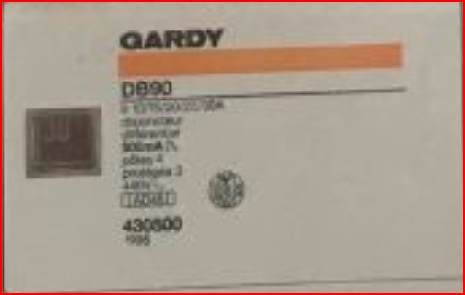

Merci pour les réponses. Voici des photos plus claires.
Je vais vendre cet apt dans quelques mois, donc c'est important qu'il soit au norme.
J'ai choisi 9kVA car il y avais des coupures lorsque j'ai allumé plusieurs appareils en même temps. 6kVA aurait souffi, mais le prix état quasiment le même.

Hello,
sauf que le DB est sur 30A donc 6kVA
Faire intervenir ENEDIS pour remplacement
Dept : Manche

Il faut demander à changer ce disjoncteur de branchement car tu paye un abonnement à 9kVA et quer tu est limité à 6 kVA
Perso, je ne changerais pas les différentiels
Dept : Manche
Je pense qu'il n'est que sur 1 seule phase avec un abonnement à 9kW donc réel câblé 3kW. Sinon le disjoncteur abonné n'est utilisé qu'en monophasé par Enedis.

Membre utile Env. 1000 message Cotes D'armor
Bah déjà les 40A sont effectivement un peu justes, surtout si on regarde les sommes des ampérages en aval divisées par 2 (sauf pour les circuits radiateurs électriques, et charge voiture électrique, mais je ne comprends pas bien toutes les étiquettes, et il en manque aussi quelques unes).
Mais, première rangée on a = Somme/2 = 51
2ème rangée : somme/2 = 94 !!
Également, est-ce la VMC sur un 16A?? norme = 2A
Après, passer sur un 3 rangées pour un appart, je ne sais pas la surface en m², ni les circuits spécifiques en présence, mais ce n'est pas forcément utile.
Il y a peut-être des regroupement possibles à faire pour gagner un peu de place, mais bon, comme ça, pas facile à dire.
Il nous faudrait les fonctions des disjoncteurs pour lesquels on a pas les étiquettes, si possible.

Bonjour, pour les différentiels, il y a la règle de l'amont ou de l'aval. Soit vos différentiels sont équivalents, "ou plus" à la source, qui est le disjoncteur abonné. Ici de 30. Si en ce moment cela vous convient et que rien ne saute chez vous. Appelez juste Enedis pour passer en 6K votre abonnement, rien de plus.
Soit la règle de l'aval. Prendre le total des disjoncteurs radiateur, ballon et VE + la moitié des autres. Et mettre le différentiel adéquat.
Le vôtre de tableau n'est pas aux normes actuelles, car maintenant l'on ne peut mettre plus de 8 disjoncteurs par différentiels. Mais dans votre cas, rien ne vous oblige à modifier l'installation. D'ailleurs le Consuel aurait dû le voir il y a six mois tout ça. "sauf si pas de Consuel".
Là, vous payez juste un abonnement de 9k pour rien puisque vous êtes bridé à 6k. Il devait y avoir un compteur triphasé dans le temps et les mannequins de chez Enedis n'ont pas trouvé l'utilité de changer le disjoncteur abonné en mono et de vous poser un 45/60 réglé à 60.
Et si vous voulez garder votre 9 K, achetez deux différentiels 63A, un type A et un AC à 50 euros sur internet. Coupez le disjoncteur abonné, vérifiez si plus de tension, et dévissez 4 vis pour les changer.

stephdespieds a écrit:Je pense qu'il n'est que sur 1 seule phase avec un abonnement à 9kW donc réel câblé 3kW. Sinon le disjoncteur abonné n'est utilisé qu'en monophasé par Enedis.
Steph
 30A c'est 6KW.
Dept : Aube

bonsoir,
votre raisonnement est en monophasé.
relisez... tout:
tetrapolaire, 9kW, 30A, etc...
Il faudrait en savoir plus avant d'affirmer mais il y a une chose qui n’est pas sûre c'est le mono ou le tri depuis le début. il n'y a aucune information sauf un disjoncteur abonné tri!
Steph
 30A c'est 6KW.
bonsoir,
relisez... tout:
Steph
Hello
stephdespieds, regarde la photo du linky, c'est du mono
Dept : Manche
Steph
 30A c'est 6KW.
bonsoir,
relisez... tout:
Steph
Hello
Merci,
mais aucune idée sur les linky sauf quand je les vois; là j'ai vu un tetra DA et un 3 écrit sur le linky.
après les abonnements me paraissaient pas crédibles pour du tri mais il y a bien des 4kW mono maintenant donc je ne suis plus direct par rappport à ça.

Son compteur linky est un mono , comment voulez vous qu'il y ait du triphasé ? . Le disjoncteur abonné tri tourne sur une phase tout simplement.
Sa puissance réel est de 6kw en ce moment c'est factuel.
30A et 9kw en tri , ça n’existe pas. "Mathématiquement impossible lol"
En tri 30A c'est 18 000 kw "20 000 en réalité" . 30A par phase = 30A x 400 x racine de trois , "ou moins compliqué  90A x 230".
Pour avoir du 9 KW en tri il faut un abonnement 15A.  15 x400x1,73= 10 000.  "9KW"
Tout ceci ne sont que des règles de bases en électricité. formule mono P=UXI et tri P=UxIx√3xcos(φ)
justement l'on est sur qu'il est en mono . Même si vous n'avait jamais vu un compteur tri , le symbole sur le compteur indique "mono".  "symbole à une branche" et si vous ne savez pas quel symbole. Google est votre meilleur ami.
cordialement.

J'ai bien compris après la remarque de RFCO que c'était du mono. Et ce que j'ai dit, je les reconnais seulement quand je les vois (la taille!); sur photo je me méfie toujours.
Par contre le disjoncteur abonné ne donne pas l'abonnement c'est le linky
et 3kW par phase peuvent bien donner 9kW mais là n'est plus la question depuis hier 20h27.
Pour le disjoncteur abonné c'est ce que j'ai dit.
Merci pour les règles de calcul de puissance elles aideront bien à l'avenir.
