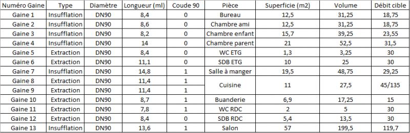

Voici le fichier avec les infos. Merci par avance pour votre aide. Tout le réseau est en gaine PEHD DN90. Autre point quand je retire les gaines d'insufflation et d'extraction sur la machine, à une vitesse donnée et notamment la plus forte (3) je constate qu'à la sortie de l'insufflation le tourbillon d'air est significativement plus fort qu'à l'extraction.

Voici mes commentaires sur la base de vos informations :
1. Les bouches Luna sont de bons choix. Vous trouverez des informations sur le réglage sur leur site web.
2. Les débits semblent globalement raisonnables, sauf pour la salon. Un débit d'environ 35 m³/heure serait vraiment mieux (par exemple selon les normes Passivhaus, les calculs sont sur une hauteur sous plafond maximale de 2,5 m). Et un tel débit équilibrerait approximativement l'air insufflé et l'air extrait, ce qui est nécessaire.
3. Même avec la réduction du débit mentionnée ci-dessus, l'utilisation d'une seule gaine d'air risque de générer un peut plus de bruit que idéal dans certaines pièces lorsque les ventilateurs fonctionnent à la vitesse 3 (du côté de l'air insufflé, la salle à manger, le salon et la chambre parent). La situation dans les chambres peut être améliorée en fournissant un volume d'air égal à chacune, soit 24,6 m²/heure (le nombre de personnes dans la pièce est plus important que le volume). L'idéal serait d'ajouter une autre bouche dans la salle à manger et le salon, mais je suppose que ce n'est plus possible. Le côté extraction est également concerné, mais un léger excès de bruit posera moins de problèmes dans ces pièces (j'aurais utilisé deux gaines par bouche).
