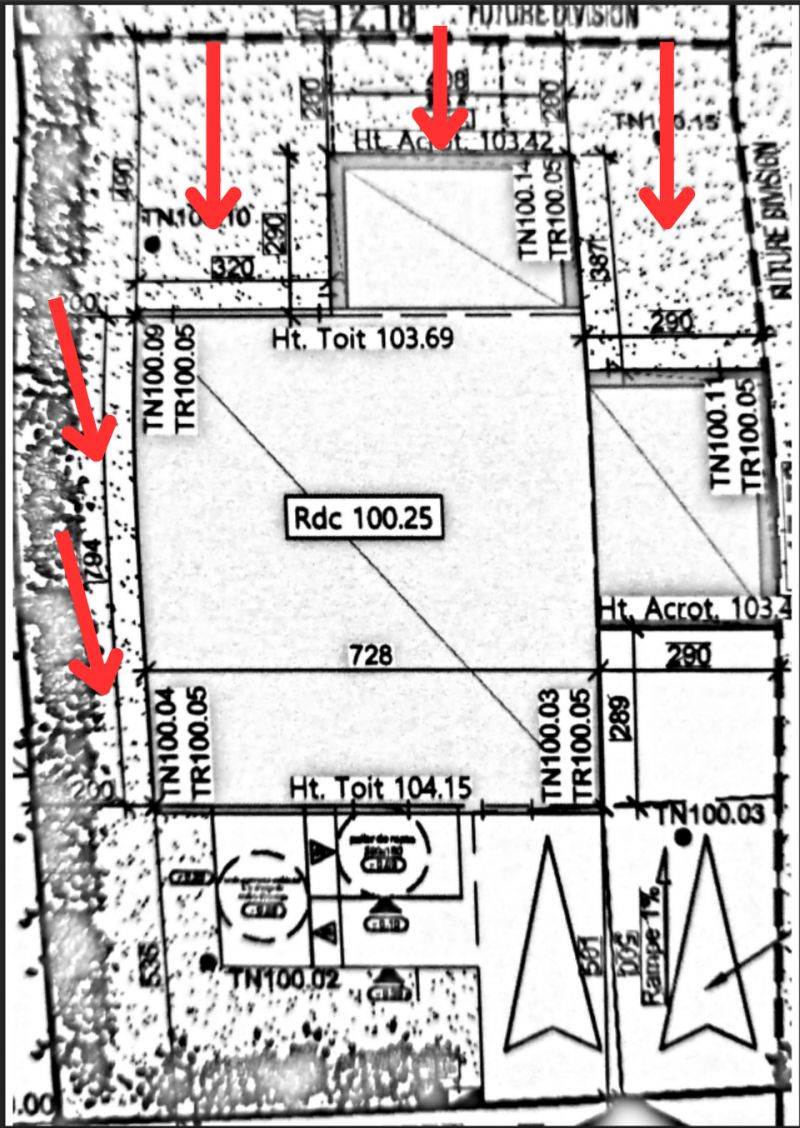

J'ai fait construire une petite maison à but locatif. Les travaux sont terminés, et je vais attaquer l'aménagement extérieur, domaine que je maitrise assez peu.
Concernant la maison, il s'agit d'un plain pied, de 70m², en construction modulaire ossature bois, dalle béton, le tout posé sur vide sanitaire.
Concernant le terrain, il s'agit d'un rectangle de 200m², légèrement en pente (cf plan).

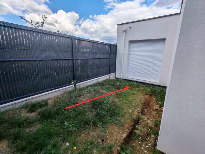

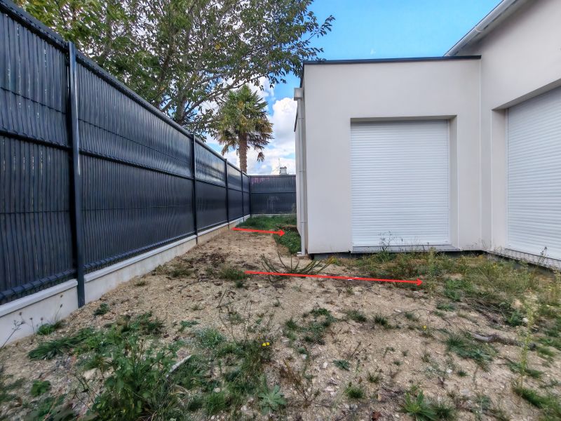

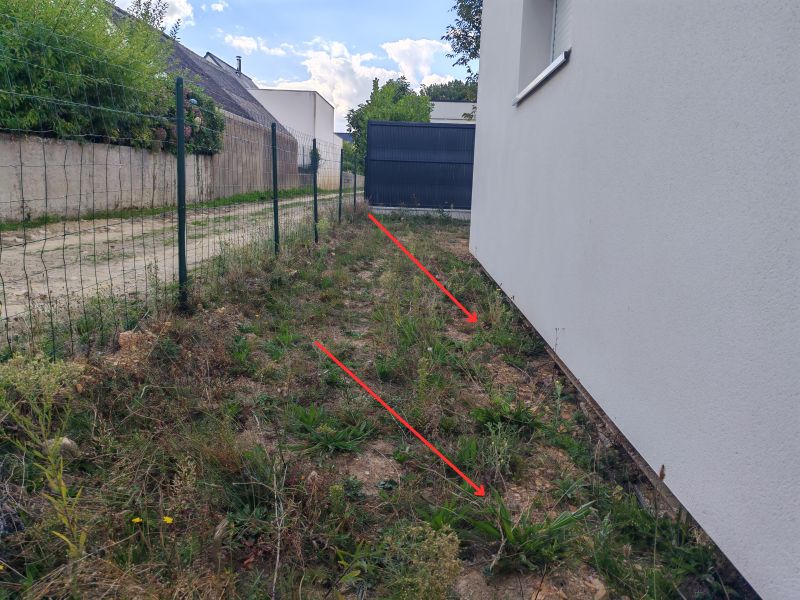

Ma problématique est la suivante. Le terrain est légèrement en pente en direction de la maison (cf photos). Ma supposition est que cette configuration n'est pas idéale pour l'écoulement des eaux de pluie, car celui-ci s'effectue vers la maison, et donc vers les fondations, ce qui peut être source de problèmes. La solution évidente serait de créer une pente positive afin que l'eau s'éloigne de la maison, mais l'espace entre le mur et la clôture est réduit (environ 2 mètres). Je ne peux donc pas venir creuser au pied de la clôture car cela fragiliserait le soubassement, et je ne peux pas non plus ajouter de terre au pied du mur de la maison car cela serait engendrerait des remontées d'humidité en plus de salir l'enduit.
J'ai deux solutions en tête :
- créer une bande de propreté qui remonterait jusqu'au mur (en protégeant l'enduit avec une bande étanche ?), mais ça ne me semble pas idéal non plus.
- créer une jardinière de soutèment le long de la clôture, me permettant de créer une pente positive plus facilement. Mais c'est beaucoup de travail en plus, et je perds encore de l'espace de passage entre la clôture et la maison.
Je suis sûr que d'autres solutions existent, et que beaucoup d'entre vous sauraient m'aiguiller. J'ai mis les photos avec le sens de la pente indiqué par des flèches rouge.
Merci beaucoup pour vos conseils.

Fondations de quel type ?
Mais de toutes façons les fondations ne craignent pas l'eau.

Fondations en béton armé C25/30 avec armatures incorporées.
Vide sanitaire en parpaings creux 20x25.
Dept : Charente Maritime
Si l'arase étanche est bien faite, pas de problème.
Ou si dalle coffrée sans planelles.
