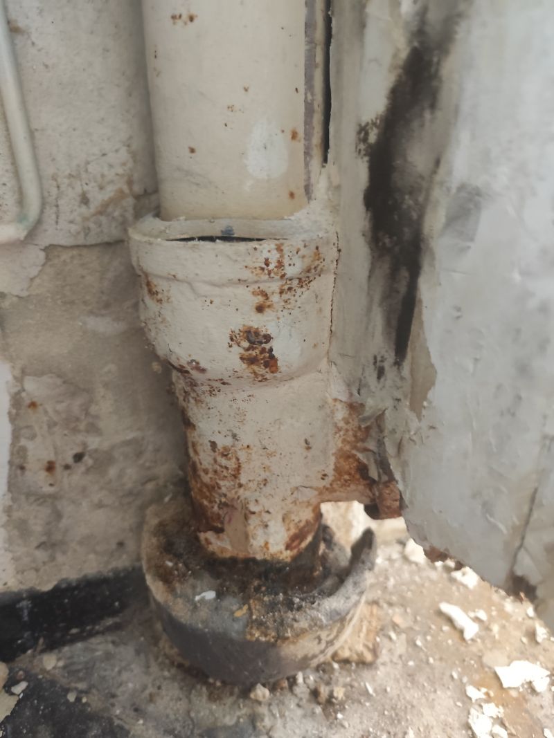

Bonjour à tous
Ma ligne d'évacuation principale commence z fatigué. J'ai eu une fuite sur j'ai colmaté avec du mortier. La réparation tient mais elle ne tiendra pas 10 ans!
Je souhaite remplacer les tronçons abîmés. Je suis dans le garage et c'est l'égout juste en dessous du raccord.
Que me conseillez-vous de faire? J'ai une idée mais je préfère faire appel aux experts.
Merci a tous comme d'habitude !

Le mortier sur du grès ça tient un moment parce que ça bouche, pas parce que ça recolle, et le tuyau fissuré continue de travailler avec les mouvements de terrain, donc remplacer les tronçons abîmés est la bonne idée. Le piège c'est la jonction entre l'ancien grès et le neuf, ne la refais surtout pas au mortier, prends des manchons souples de réduction au bon diamètre, ça encaisse les mouvements et l'étanchéité est bien meilleure. Découpe à la disqueuse avec un tracé droit, soutiens les nouveaux tronçons tous les mètres environ et remets une pente régulière vers l'égout, l'ordre de deux centimètres par mètre est la base pour que ça évacue et se nettoie. Et comme ton égout passe juste en dessous du raccord, pose un regard de visite à cet endroit tant que le garage est ouvert, c'est là que tu iras regarder le jour où ça se rebouchera. Si tu peux, fais passer une caméra sur toute la ligne avant d'attaquer, ça évite de remplacer trois mètres pour rien alors que le problème est plus loin.

Rouillé comme on le voit, ne serait ce pas plutôt de la fonte ?
Un aimant colle t-il sur le tuyau ?

Bjr a tous les 2 merci beaucoup, le tuyau est a la verticale ce que vous voyez sur le côté c'est l'évier. Pour la fonte je vais regarder ,j'avais l'impression que c'était du grès. Quoiqu'il en soit d'après vous je coupe a raz du sol ou plutôt je laisse une partie saine plus haut? Le manchon je l'ai en tête je pensais faire la jonction bien plus haut vu que c'est plus propre. Qu'en pensez vous?

Bien joué Hexamatic c'est bien de la fonte. Cela ne change pas grand chose au traitement je dois couper la partie abîmé et utilisé une zone saine pour mettre le manchon. D'après vous en bas je coupe juste en dessous du raccord abîmé ou plutôt au dessus ?

Bonsoir a tous en fait le tuyau est un vieux dn80 en métal. Je comptais couper au niveau du 2ieme chapeau et sous le dernier chapeau pour retirer tout ce qui est rouillé. Pour en haut pas de soucis j'aurais assez d'espace pour mettre un manchon d'adaptation mais pour en bas que faire? Si je coupe même juste en dessous du chapeau cette partie est foutu. Si je coupe a raz du sol je ne sais pas ce que je vais trouver. Des idées les amis? C'est l'évacuation de ma douche et lavabo de douche. Merci a tous
