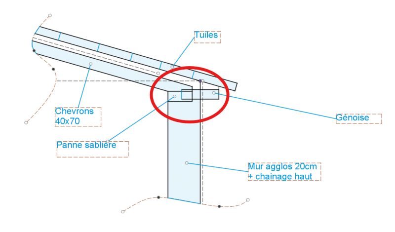

Bonjour tous,
Mon projet porte sur une extension de garage, murs en parpaings de 20cm, toiture charpente traditionelle avec 2 pannes intermédiaires.
Etant une extension, je dois copier le style du garage adjacent, à savoir une rangée de génoises et tuiles à emboitement mécanique Monier Silvacane.
Ma question est comment positionner ma panne sablière sans qu'elle gène la pose des génoises ?
La poser verticale sur le chainage ?
Couper les génoises ? (la distance dispo entre la panne et extérieur du mur est de 50mm, suffisant ?)
Un dessin vaut mieux que 1000 mots :
Merci d'avance pour vos commentaires
Dept : Vaucluse
Env. 70 message
Coupe pas les génoises, elles portent le débord de l'égout et ça se verra tout de suite. Le plus courant c'est de poser la sablière de chant sur le chaînage en la reculant, face extérieure au nu intérieur des génoises, comme ça la tuile passe au dessus sans que ça touche. Avec 50 mm de marge tu n'as pas droit à l'erreur, donc fais toi un gabarit à l'échelle en contreplaqué avec la section de panne, une génoise et une tuile avant de commander le bois. Et fais valider ta cote par le couvreur, deux minutes de son temps contre un égout raté.

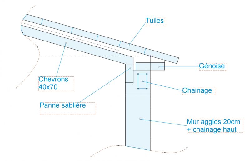

Tu veux dire comme ça ?
La panne sablière peut être ancrée par des gougons

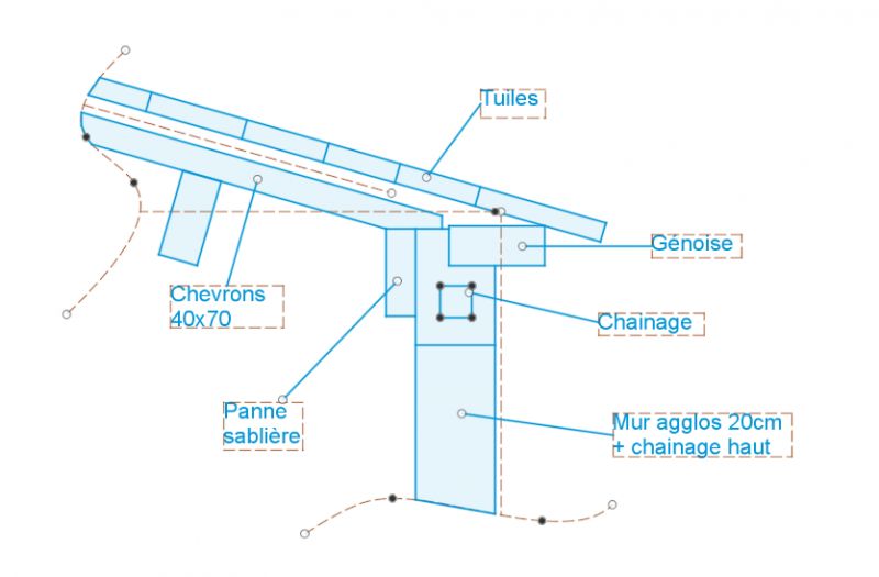

Voiçi ma dernière version, j'aurais bien aimé votre retour critique.. j'essaie de faire les choses correctement, la courbe d'apprentissage est grande.
A savoir que des solives viendront se fixer sur la sablière (pas pour faire un étage ni rangement de charges lourdes)
