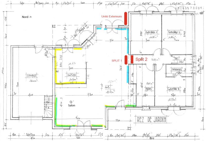

foxyfSi vous nous passez un plan, on pourra vous donner une estimation de tarif.
Env. 20 message Rhone
Voici le plan avec un éventuel positionnement des 2 splits et de l'UE.
Ancienneté : + de 1 mois
Salut, votre garage est-il en limite de propriété ? Quelle est la hauteur de ce garage ? Pourquoi ces escaliers ?
La maison est-elle sur un vide sanitaire ? Accessible ?
Non, le garage n'est pas en limite de propriété, hauteur 4,50 m, les escaliers descendent à une cave sous le garage. La maison est de plain pied sans vide sanitaire
Ok, donc je poserais plutôt le split du salon contre le mur du salon, celui qui donne dans le garage, au niveau des escaliers ; car avec une 5 kW à cet endroit, la plupart du temps elle chauffera la maison entièrement à elle seule. Ok pour la 2em dans le hall.
