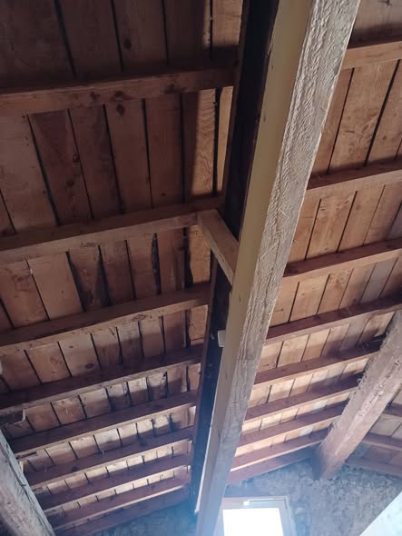

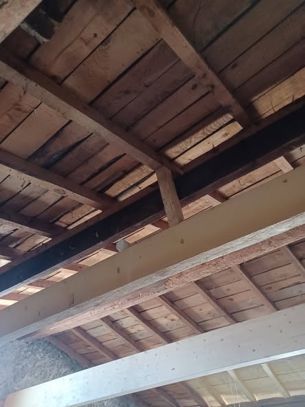

J'ai une panne qui fléchit et pour la soutenir, j'ai évidemment le choix de moiser, mais j'aimerais plutôt reprendre la charge sur une poutre (un madrier 75x225x5m en arche) avec une dizaine de petits poteaux (des chevrons accolés à ladite panne).
La toiture est assez plate, donc il y a peu de poids horizontal et le potelet, de 20-40cm, est stabilisé par la panne.
Est-ce possible ? Est-ce que quelqu'un a déjà fait ça ?

Oui, on peut reprendre une panne qui fléchit par des appuis intermédiaires plutôt que par un moisage, à condition de bien créer un chemin de charge jusqu'à un support capable (mur, poteau fondé, etc.), et pas seulement « coller » des chevrons sous la panne sans reprise nette en bas.
Points à vérifier avant de monter :
- la flèche vient bien d'une panne sous-dimensionnée ou d'une portée trop longue, et non d'un problème de charpente plus global (entraits, liens, appuis d'extrémité) ;
- chaque potelet est d'aplomb, bien calé haut et bas, et la pièce qui reçoit en bas (votre madrier) est dimensionnée et appuyée pour reprendre ces charges concentrées ;
- pour des potelets courts (20 à 40 cm), le risque de flambement est faible, mais ils ne doivent pas pouvoir basculer : un maintien latéral ou un assemblage correct reste utile ;
- un moisage reste souvent plus simple et plus classique quand on ne peut pas créer des appuis propres jusqu'au sol ou à un mur porteur.
Je vous conseillerais de faire valider le principe et les sections par un charpentier (ou un bureau d'études bois) avec les portées et les charges de toiture réelles : sans ces données, on ne peut pas garantir le dimensionnement depuis un forum.

Pourquoi vous dites que le moisage est plus facile ? Monter deux poutres de 5m est un peu plus dur que placer quelques poteaux et entretoises non ?
