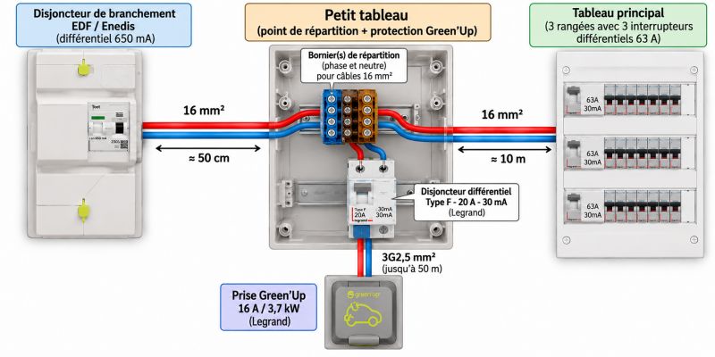

Je viens vers vous car je me prépare à installer une prise électrique pour voiture électrique Green'Up, avec son disjoncteur différentiel Legrand Type F 20 A.
Ne pouvant pas installer moi-même une borne de recharge vis-à-vis de la réglementation, je souhaite donc partir sur cette solution.
Je compte installer ce disjoncteur différentiel dans un petit tableau qui serait placé entre le disjoncteur différentiel 650 mA d'EDF/Enedis (situé à environ 50 cm) et mon tableau électrique principal, situé à environ 10 m (j'ai fait réalisé un schéma pour plus de compréhension).
Mon tableau principal comporte 3 rangées, avec 3 interrupteurs différentiels de 63 A.
Ce petit tableau accueillerait donc :
les borniers permettant de relier les câbles en 16 mm² venant du disjoncteur EDF/Enedis aux câbles en 16 mm² alimentant mon tableau principal ;
le disjoncteur différentiel Legrand Type F 20 A dédié à la prise Green'Up.
Je me pose deux questions :
1) Dois-je également installer un disjoncteur ou une autre protection dans ce petit tableau pour protéger le départ en 16 mm² vers mon tableau principal ?
Si oui, cela ne poserait-il pas problème d'avoir plusieurs protections différentielles à la suite, sachant que mon tableau principal possède déjà ses interrupteurs différentiels 63 A / 30 mA ?
2) Est-ce que cette installation et cette façon de procéder vous semblent cohérentes ?
Merci d'avance pour vos conseils et pour votre lecture. 🙂
Très bien , pas besoin d'autre chose
Faite conformément à votre schéma
N'oubliez pas la terre pour la prise , elle n'est pas représentée ,et respectez bien la place du neutre sur votre disjoncteur différentiel

Bonjour, parfait alors !
Merci beaucoup pour votre retour Biggrin
Oui je n'ai pas mis la terre sur le schéma mais elle sera bien relié à la prise, merci
