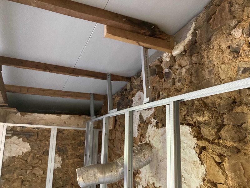

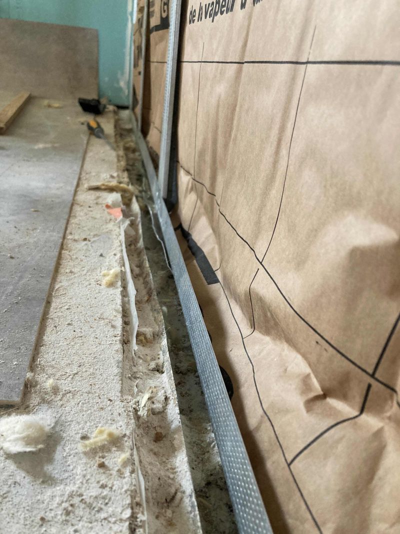

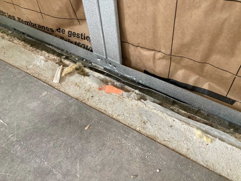

Ayant obtenu une prime Renov, j'ai fait appel à une entreprise spécialisée et qualifiée pour la réalisation de l'isolation par l'intérieur et donc la pose de cloisons en plaques de plâtre.
Je souhaiterais avoir un avis objectif et professionnel sur un montage de rails que les ouvriers ont réalisé sur l'un des pignons d'une extension.
Voici les photos, en haut et au sol. Désolée pour la qualité des clichés, je regrette énormément aujourd'hui de ne pas en avoir pris plus.

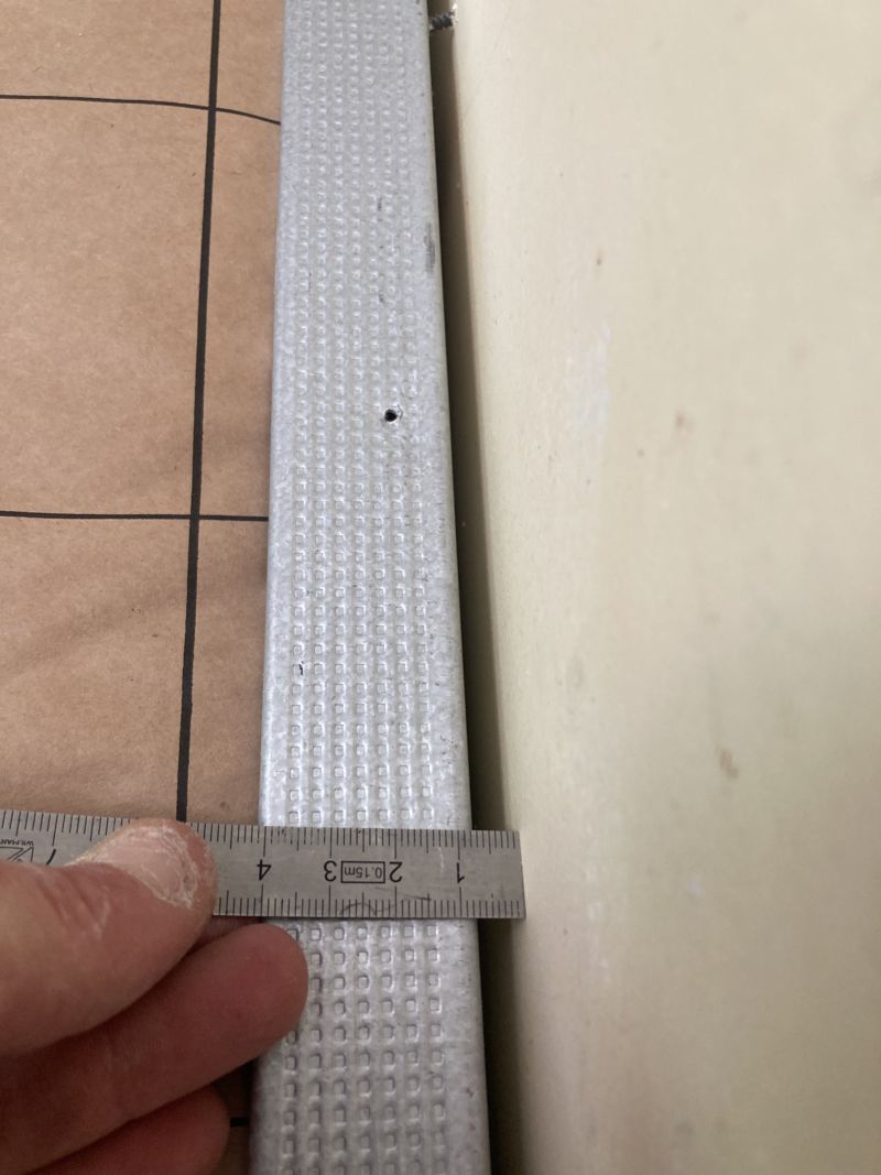

Un rail supplémentaire a été monté sur la droite du mur, je ne sais pas comment, mais il n'est pas fixé à plat sur le mur.

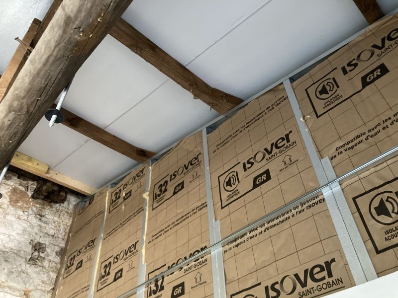

En comparaison, voici le montage sur le pignon opposé, qui me semble beaucoup plus "sérieux" (mais je ne suis pas une experte...)

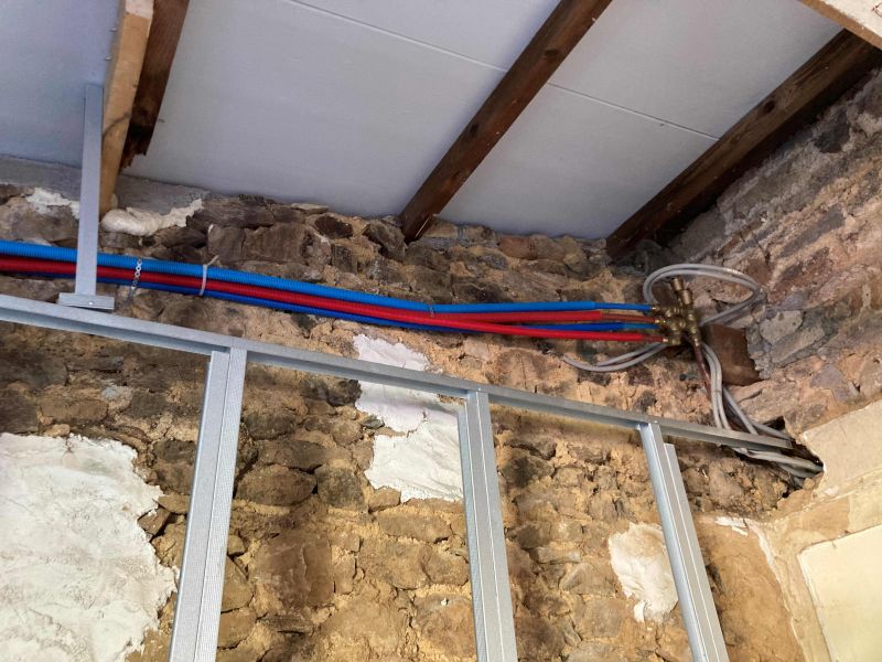

melinda29 , y a t'il accès aux purgeurs une fois le placo fait?

Salut ! aaaaaaaaaaaaaaaaaaah Quelle horreur !
1er connerie, on n'utilise pas de montants pour faire cela ! Ou si on les utilise, on pose de l'isolant entre les montants et le mur, contrairement à ce que je vois sur vos photos, et ensuite on pose une épaisseur entre les montants.
Quand on double les montants, on les double sur toute la hauteur.
Pourquoi l'armature ne monte-t-elle pas jusqu'en haut ? Car, bien évidemment, l'isolant doit monter jusqu'en haut et il ne sera donc pas maintenu en place.
Les morceaux de montants que l'on voit au-dessus de l'armature peuvent paraître bancals, mais c'est peut-être la chose qui me chagrine le moins, car le plafond va rigidifier le tout.
Quoi qu'il en soit, tout est à refaire ! Un chantier comme celui-ci mérite de perdre le RGE.

Rfco, oui les purgeurs restent accessibles car ils sont situés dans les combles perdus.
Si j'ai été plus que déçue et choquée par la prestation de l'entreprise d'isolation (je ne vous parlerai pas du comportement odieux des ouvriers et du patron...), l'équipe des plombiers-éléctriciens à quant à elle était super et a mon entière confiance.
Dept : Cotes D'armor
Ancienneté : moins de 7j
melinda29 a écrit:Rfco, oui les purgeurs restent accessibles car ils sont situés dans les combles perdus.
ok, mais les combles doivent aussi etre isolé
