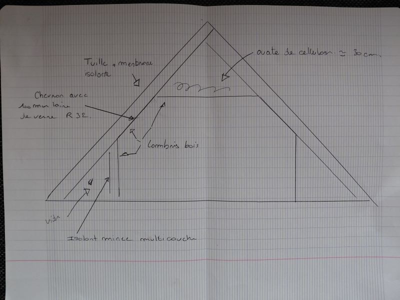

Je souhaite renforcer mon isolation sous comble aménagé,  mais je ne sais pas si je peux ajouter un isolant intérieur sur ce qui à déjà été posé.
J'ai actuellement dans mes combles aménagées des murs et un plafonds en lambris de sapin classique.
Au niveau des murs, derrière à été posé un isolant multicouche sur les tasseaux (il y a donc une lame d'air entre le lambris et l'isolant). Il y a un vide entre le toiture et le mur où je peux me tenir debout et circuler
Au niveau du plafonds, il y a de la ouate de cellulose projeté (30cm)
Je précise que le toit à été rénové (tuile + isolant / pare vapeur + 100mm de laine de verre R32 entre chevrons)
Mon idée serait de poser un isolant (laine de bois ou autre si plus adapté) depuis l'intérieur + placo, sans enlever l'existant (ni le lambris, ni l'isolant mince)
Ma question et la suivante :
Est ce que ce que je poser mon isolant contre le lambris ou en lassant une lame d'air, sans que j'ai des problèmes d'humidité?
Merci de votre aide.

Bonjour, je ne comprends rien à vos explications. Et ou exactement et poser cette Mer** d'isolant multicouche.
Un croquis de votre maison serait bien venu !

Pour la partie rampant, je vais enlever le lambris et poser de la laine de roche car j'ai peu de surface. Par contre pour les murs (80m2), je veux savoir si je peux poser de l'isolant en laissant le lambris.

<Mon idée serait de poser un isolant (laine de bois ou autre si plus adapté) depuis l'intérieur + placo, sans enlever l'existant (ni le lambris, ni l'isolant mince) >
La plupart des isolants minces réfléchissant ont entre autre un effet pare vapeur
donc en règle générale vous ne pouvez pas mette un isolant laine de bois par exemple coté chaud.
je fais volontairement l'impasse sur la possibilité d'avoir un PV en position
intermédiaire (règle dite des 1/4 , 3/4 de R dans le cas général) n'ayant
aucune certitude sur le R de l'isolant mince.
Cdt

Merci pour votre réponse, à priori ce serait un isolant mince avec un R de 4.

<Merci pour votre réponse, à priori ce serait un isolant mince avec un R de 4. >
En climat 'normal' le R dans ce cas de l'islant rajouté coté chaud ne doit pas excéder 2

Isolant multicouche..... donc tu n'es pas isolé. Et c'est pas un R de 4, lis les petites lignes.
Le reste de l'isolation est correcte, donc vire les lambris et cette daube.
