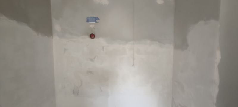

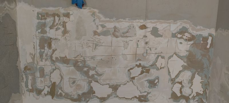

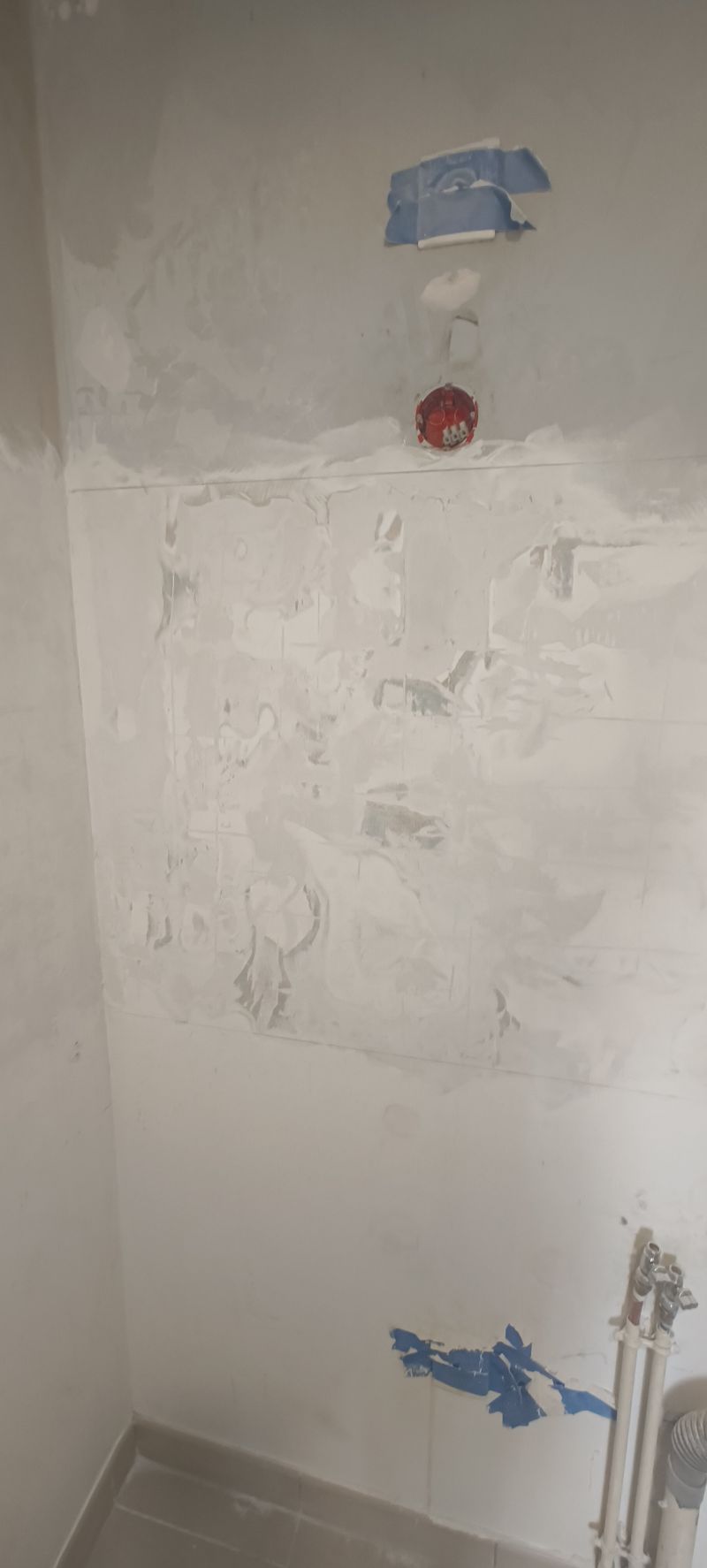

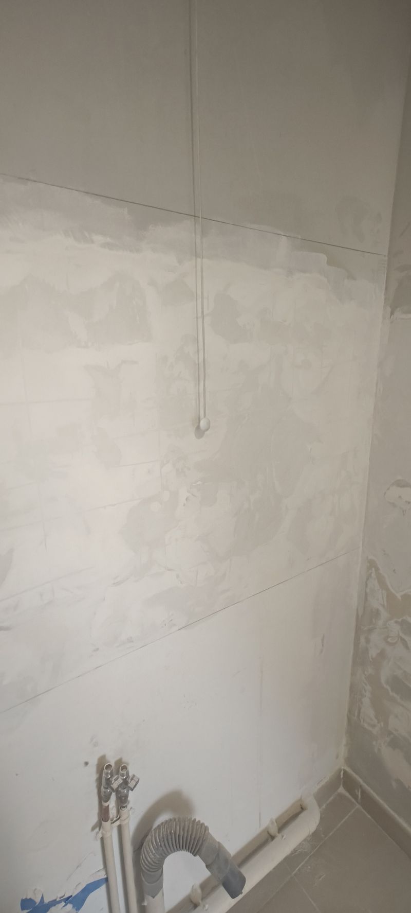

Voilà je suis en train de rénover ma cuisine. J'ai voulu enlever le carrelage d'un mur en BA13. J'ai utilisé une meuleuse pour retirer les joins pour faciliter le retrait du carrelage. Malheureuse par endroit je suis rentré un peu trop profondément dans la plaque. Du carton a été également retirer par endroit.
Après avoir appliquer une sous-couche sur le papier abimé et reboucher les trous et les rainures avec du decomur de chez decotric (C'est un enduit fibré qui contient de la résine) et ponçage au grain moyen.
Le support reste assez solide quand lorsque j'exerce une pression deçu.
J'ai stoppé ma rénovation là car je ne pense pas partir dans la bonne direction, c'est à dire de continuer en collant des bandes de calicot sur les entailles profondes et finir par un enduit de garnissage pour planifier le tout. Ou peut-être que je devrais remplacer la partie abimée mais je n'ai pas de moyen de savoir où se trouve les rails.
Je viens vers vous pour savoir si vous avez une idée et des conseils Merci d'avance pour votre aide.
Petite précision, les travaux sont réalisés dans un appartement construit en 2010. La surface abimée est 160 cm x 80 cm

Bonjour.
Normalement les rails sont verticaux. Je ferai une découpe propre de la partie abîmée. ( attention s'il y a des gaines électriques ou tuyauterie ??) Cela vous permettrai de repérer les rails verticaux ( Tous les 60 cms normalement) sans les abimer. Ensuite je renforcerai horizontalement au niveau de la nouvelle jonction haut et bas ( fourrure), et je découperai une plaque à la dimension, à visser, joints. Vous allez retrouver une surface bien plane et cela facilitera la pose du nouveau carrelage.

Bonjour JMCHABAL et merci pour votre réponse
Tout d'abord il y a bien des gaines électriques (une prise classique et une prise pour brancher une plaque de cuisson)
J'ai essayer de trouver les rails métalliques en allant sur les coté avec un passe câble mais je n'ai rien sentis. Je me demande si il y vraiment un rail tout les 60cm. Derrière la cloison il y a aussi de la laine de roche.
Etant novice dans la pose de placo, j'ai un peu peur de découper et de ne pas trouver de rails tout les 60cm. J'aimerai savoir si l'autre solution sans découper serai envisageable car la surface est assez plane?
Je ne reposerai pas de carrelage mais juste de la peinture et peut-être une crédence

Bonjour, effectivement, quand cela m'arrive, je démonte les plaques et les change.
Mais la question à se poser est de savoir ce que vous allez faire par la suite ! Reposer une cuisine ? Avec une crédence ! Car si toute cette partie abîmée va se retrouver derrière vos meubles, ou derrière la crédence, vous pouvez ne rien faire de plus. Oui, vous pouvez coller des bandes (papier) aux endroits abîmés et recouvrir le tout avec plusieurs passes d'enduit, et finir par faire un ratissage sur tout le mur.

Bonjour Plaquisheureux. Tout d'abord merci pour votre réponse.
Pour vous répondre, Je vais reposer une cuisine. Il y aura des meubles bas et des meuble haut. Pour les meubles bas, il y aura un meuble pour l'évier et un autre pour avec une plaque de cuisson et un four. Entre le haut et le bas il y aura un espace 55cm. Dans un premier temps il y aura que de la peinture et peut-être par la suite une crédence.
Sinon, si je comprend bien, le mieux est de remplacer la partie abimer. Mais est ce accessible pour un novice de réaliser cela?
Quelle largeur de plaque je dois acheter? 60? 120? et autres?

Ce n'est pas compliquer à faire pour des personnes comme moi, mais au point ou vous en êtes, c'est quand même dommage de tout retirer, alors que la cuisine va cacher pratiquement tout.
Nouveau membre Env. 10 message Seine Et Marne
Finalement j'ai décidé de ne rien découper, d'enduire pour avoir une lisse. Je remercie tout le monde pour l'aide que vous avez pu m'apporter.
