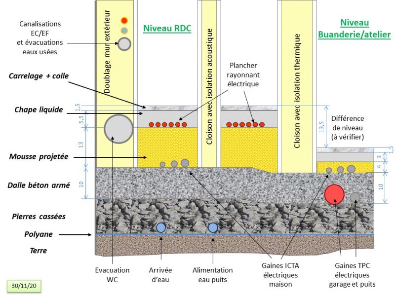

Je suis entrain de parler avec un constructeur et j'ai parlé avec lui du passage des gaines électriques afin de préparer le chantier.
Mon idée serait de passer les gaines directement dans la dalle beton du plancher, au RDC et a l'étage.
Il me dit que ce n'est pas possible car il ne pourra pas me fournir l'attestation parasismique par la suite...Étant en Alsace il me semble qu'elle est obligatoire..
Ma question pour vous est la suivante, est-ce que vous avez passé vos gaines dans la dalle béton (poutrelle hourdis) ou autrement ?
Si c'est autrement, est-ce que vous pouvez m'expliquer comment ? J'aurais typiquement besoin de savoir pour mon ilot central, comment je fais passer la gaine, sachant qu'il y a un plancher chauffant etc... j'ai du mal a visualiser les différentes couches qui seront présentes entre la dalle et le sol fini pour savoir ou passe ces gaines.
Pour les gaines murales, il faudra soit faire tout le tour, soit passer par un faux plafond ?
Merci à vous pour votre aide !

Bonsoir
Perso, je les ai mise sur la dalle, avant projection de l'isolant mousse.
