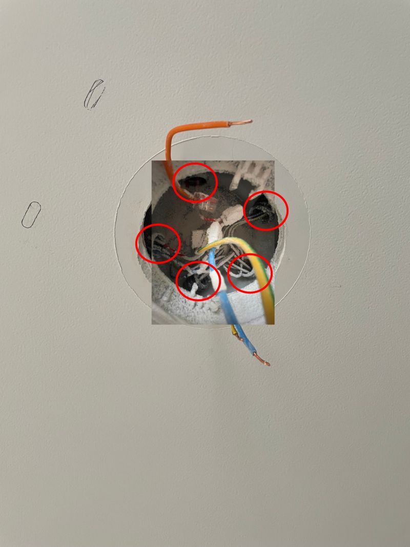

Je souhaiterai installer un ventilateur de plafond dans un appartement neuf, le plafond étant en béton.
Evidement, les 2.5kg de fixation promis par le DCL ne suffiront pas pour ce bébé de 7kg, il faut donc percer.
Lorsque je démonte la prise DCL, j'obtient un joli réseau de cables dans la cavité.
N'ayant pas de grandes connaissance en bricolage et en électricité, je me dis que c'est risqué de percer.
Est il possible de détecter les obstacles de façon suffisamment fiable pour pouvoir percer entre les câbles ?
Si oui, quel genre d'appareil ?
Devrais-je plutôt appeler un professionnel ? Si oui, serait il en mesure de réaliser l'intervention sans prendre aucun risque ?
Merci d'avance pour vos retours 🙏

théoriquement c'est 25kg, pas 2500 g

Ah en effet j'avais lu 2.5kg et pas 25kg.
Par contre c'est bien marqué sur le cache qu'il ne fallait pas fixer de ventilateur. Mais je vois que certaines personnes le font quand même.
Le problème n'est donc pas le poids mais la rotation

AMHA, locataire ou proprio n'est pas le + important : c'est un appartement ;
et vu le bord'L dans la DCL : gaffe que ce ne soit pas LE pot de centre ;
il faudrait peut-être demander le plan initial ( en sachant que les gaines ont probablement bougé par rapport à ce plan) et faire un reperrage sérieux avant l'éventuel perçage.
Oui, un VRAI pro qualifié et assuré (pas les propositions sur LBC ou équivalent)

Es tu certain qu'il n'y ai que du béton et pas de ba13 ?

Quand tu tapes sur le plafond c'est dur ou ça sonne creux.
Détecteur de tension et tu perces sans soucis, ne pas l'installer sur le dcl le ventilo va vibrer.

Salut, j'ai déjà vu ce genre de boite de centre, elles sont souvent dans des immeubles construits tout en béton armé. Des mur en béton de 15cm, et des dalle de béton. Les gaines électriques des lumières, et prises passe par ces boites de centre, et il y a souvent une dans chaque pièce.
plaquisteheureux Oui pour les dalles tout-en-beton et banches pour les murs.
Assez rare d'en trouver 1 par pièce puisque, justement, ces pots de centre regroupent plusieurs circuits.
L'explication est peut-être plus logique-facile dans l'autre sens :
en même temps que l'élévation du batiment on pose ces pots de centre SUR la dalle "futur plafond" avant coulage... ensuite coulage dudit étage... puis coulage banches (murs) idem à chaque étage ...
Ensuite pour chaque logement on ouvrira les pots -depuis l'intérieur dudit logement pour faire l'installation unitaire.
Sauf que, au moment du coulage béton (dalle ou banches) les gaines -des pieuvres- distribuées SUR chaque niveau peuvent bouger d'1 chouilla et c'est là que le perçage à l'aveugle et-ou sans assurance peut devenir risqué.
Et pour info aux suivants qui passeront par là : idem pour percer 1 mur => gaffe aux décalages de boîtes.

Merci pour vos réponses.
J'ai passé un coup de détecteur de tension, et c'est... tendu... mon matos doit pas être assez précis (c'est un truc premier prix).
Je pense faire appel à un pro qui a une assurance dédiée.
